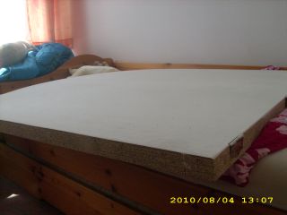

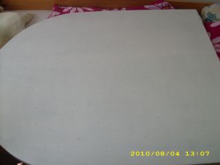

so ich hab jetzt mal ein paar Bilder gemacht
vielleicht kann es jemand als Anregung für eigene Projekte verwenden :)
als erstes die Platte zurechtgeschnitten
dann noch einen Rand auf die Seite zur Decke gebaut

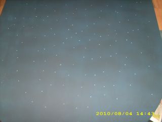

Danach die Löcher gebohrt und die Platte lackiert

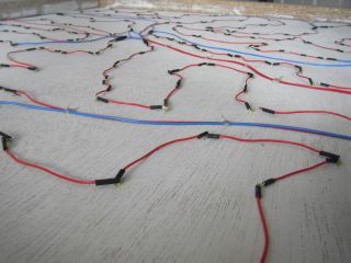

danach beginn mit der Verdrahtung

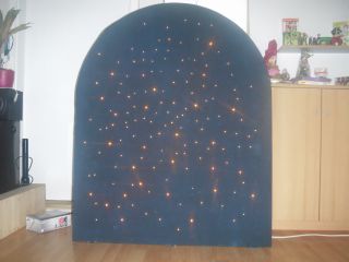

so siehts dann aus
So siehts jetzt, fertig, aus
Ich finde es ist ganz schön geworden, meine bekannte findets auch schön ^^
Insgesamt sinds dann doch "nur" 150 LED's
das ganze zu Verdrahten hat ca 2 Arbeitstage gekostet
Verwendet hab ich ein 32V Netzteil und die LED's auf 10 Stromkreise á 14 LED's und einem Stromkreis mit 10 LED's aufgeteilt.
