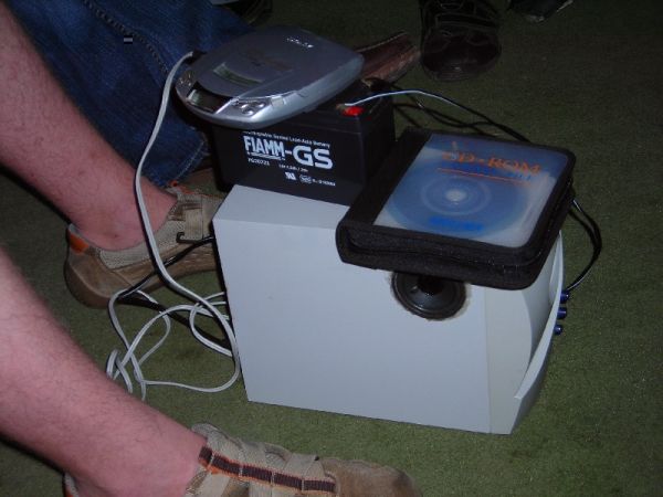

Hier noch ein Foto wie sowas aussehen kann (Selbstbau von nem Kumpel)
Das unter dem Diskman ist son 7,2Ah Blei-Akku.
