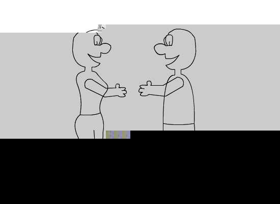

Diese Idee fand ich damals schon ziemlich genial, also Freund gefragt ob er mir nicht von zwei Personen (Mann/Frau) eine Vektorgrafik erstellen kann (Verktorgrafik aus dem Grund, damit ich in der Größe flexibler bin), innerhalb kürzerster Zeit habe ich diese Grafik erhalten, mir die richtige Größe eingestellt und ab gings in den Keller.

Die Vorlage (dank an meinen Freund)

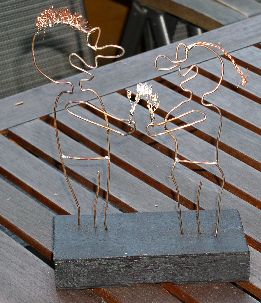

Noch nicht ganz fertig:
Die fertigen Figuren:
Die "Untenansicht", der Batterieschacht ist auf dem Bild halb geöffnet leider nur schlecht zu sehen
Bilder vom Betrieb gibt es im moment nicht, da wir erstmal einen neuen Akku brauchen, aber das Ergebnis sieht schon toll aus, auch die additive Farbmischung an der Decke.
Verbaut sind die unterschiedlichsten LED's (3mm) was mir gerade so in die Hände gefällen ist.
Weiße, blaue, rote, grüne, pinke, gelbe, orange. Hauptsache bunt :lol:
