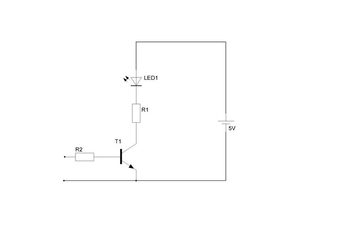

meinst du quasi an jeden stab n "kleinen" transistor mit dem ich die 40 ma schalten kann und an die ebenen jeweils n fet? (btw. n 40ma puls wird ne normale superhelle schon aushalten^^)

Nebenbei würde ich dir für die 64 Stäbe NPN Transistoren ala BC847 empfehlen und dann für die Ebenen PNP FETs. So musst du im Programm nur die Ebenen als invertiert betrachten, und da man an den Ebenen eh später nichts mehr ändern muss, ist das dann halb so schlimm. Einen zusätzlichen Transistor zum invertieren halte ich für überflüssig.
Dann packst du den µC in die Mitte und ziehst jeden benötigten I/O Port soweit raus, bis nach rechts und links genug Platz für den Transistor ist. Außen um die Platine gibts eine (breite) Massebahn und da werden alle Emitter draufgelegt. an die Collectoren kommt noch ein SMD Widerstand für die LEDs und dann ein Lötpad (von mir aus auch mit Bohrung), wo man später eine Litze drauflöten kann.
So nach dem Schema sollte man ohne Probleme und mit wenig Brücken auskommen.

ja dann hab ich noch ne frage an beatbuzzer
weil eig muss ich doch ne "+"-bahn hinmachen die collectoren da drauf ziehen, an die basis n widerstand und an die emitter auch n widerstand und eben die anschlüssen für die stäbe
die ebenen dann "einfach" den collector der fets und da auch an die basis n widerstand
je nachdem was richtig is bitte bescheid geben^^ (wenn beatbuzzer recht hat bitte erklären was ich hier durcheinander bring^^)
hab ich da was falsch verstanden oda hat beati n fehler gmacht?Beatbuzzer hat geschrieben:Dann packst du den µC in die Mitte und ziehst jeden benötigten I/O Port soweit raus, bis nach rechts und links genug Platz für den Transistor ist. Außen um die Platine gibts eine (breite) Massebahn und da werden alle Emitter draufgelegt. an die Collectoren kommt noch ein SMD Widerstand für die LEDs und dann ein Lötpad (von mir aus auch mit Bohrung), wo man später eine Litze drauflöten kann.
- Beatbuzzer
- Beiträge: 3177
Ne da hab ich schon recht
Der Emitter ist bei NPN Transistoren Minus. Und der kommt bei Schaltanwendungen auch unmittelbar direkt an Minus dran. Die basis kommt übern Widerstand an den µC. Und der Collector ist dann der Ausgang, an dem du das verstärkte Signal abnehmen kannst.
Bei PNP Transistoren muss der Emitter zu Plus. Also direkt dran. Die Basis ist wieder der Steuereingang, nur das diesmal mit negativem Signal geschaltet wird. Am Collector kann man dann wieder das verstärkte Signal abnehmen, nur dieses Mal eben zu Minus bezogen.
Da wir für die Stäbe/Säulen NPN Transistoren verwenden wollen, gilt der erste Absatz.
ja ich frag mich nur^^ (oh gott ich komm mir vor wien übermäsiger noob xD)
wo die spannung herkommen soll wenn nirgends n pluspol angeschlossen hab^^ oder meinst du den strom vom nt direkt an die leds anzulegen und die transis nur als schalter zu verwenden? evtl steh ich au grad nur übelst am schlauch
- Beatbuzzer
- Beiträge: 3177
Und? Passiert jedem malFranny hat geschrieben:evtl steh ich au grad nur übelst am schlauch
Nebenbei: Wir hatten hier schon viel schlimmere, die irgendwas "riesiges"bauen wollten, und mit knapper Not wussten, an welchem Ende der Lötkolben heiß wird...

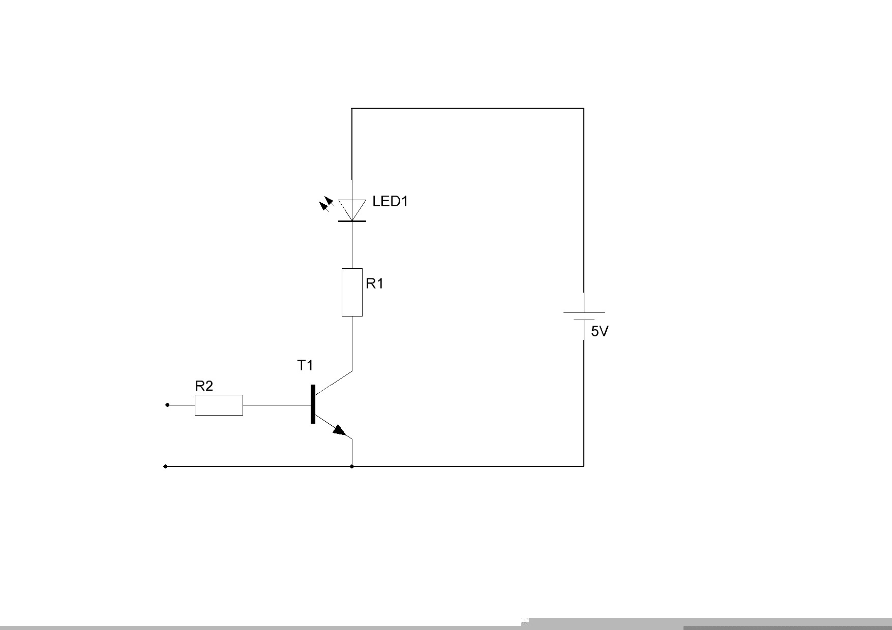

Hab hier mal ein Plan gemacht. Das wäre ein Beispiel zur Schaltung von einem Stab/Säule im Würfel. Links gehts dann zum µC.
ja also des nt generell an die leds ranhauen und dann den transi als schalter benutzen^^
das is soweit scho sinn voll aba wirft bei mir widda ne frage auf^^ oda eher 2^^
a: des macht den aufbau um einiges umständlicher wie ich mir des grad vorstell
b: damit is die kathode von den leds ja schon versorg wie also die ebenen einbringen?
ich hab mir erlaubt ma ne "falsche" zeichnung zu machen is evtl (für mein gestraftes hirn) einfacher des zu verstehen wenn du mir anhand meiner sagst warum die ned geht xD is eben doch scho widda n jahr her mit die transistoren-_-
