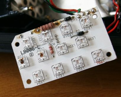

also meine LED Rückleuchte funktioniert nicht mehr...
Auf der Platine sind 6 von 12 Superflux LEDs defekt und der Widerstand sieht auch sehr mitgenommen aus...
Liegt der Fehler am Widerstand? Das Problem ist auch das ich die Farbringe am Widerstand nicht richtig erkennen kann und weiss nicht wieviel OHM bzw. Watt dieser Widerstand hat... LED 12, 11 , 10 , 9, 8 , 7 sind defekt...

Nach der Verfärbung der Leiterbahnen und defekten LED´s zu urteilen kommt/kam es zu einem Kontakt zwischen der kleinen Platine und dem LED-Träger.
Dieser kann durch Wasser oder Vibrationen entstanden sein. Ist der Raum zwischen diesen beiden Platinen sauber, trocken und frei?

Also gemeint ist... ob sich die leiterbahn für Minus und die Leiterbahn für Plus berühren?? also ich sehe nix wo es so sein könne und sonst ist es alles trocken und sauber... Wenn ich der Platine an dem Hauptkabel Plus und minus gebe... und Led 6 am Pin minus gebe leuchten die LEDs Nr. 6,5,4,3,2,1 und der Große Wiederstand wird sofort HEIß!!!
Fr, 19.02.10, 20:03
Die LED´s 7 und 8 sind in jedem Fall hin (9 wohl auch, ist jedoch nicht so gut zu erkennen) und könnten nun einen zu hohen Strom erzeugen.
Dass sie gestorben sind, muss jedoch eine Ursache haben. Und die könnte in einer mangelhaften Isolation zwischen den beiden Platinen liegen.

also direkt an den großen Widerstand liegt es nicht? kann man als letzte chance soeine Platine einfacher Clonen? und was ist eigentlich dieses Bauteil auf der Rückseite?
Sa, 20.02.10, 11:44
Solange der Widerstand noch heiß wird ist er soweit ok, dass dort die Ursache nicht zu finden ist.
Die Ursache liegt mit großer Wahrscheinlichkeit im Bereich der kleinen Platine, die der Spannungsversorgung/-begrenzung dient und der Umschaltung Schlusslicht/Bremslicht.
Wenn die Rückseiten der beiden Platinen so zusammenkommen, dass ein elektrischer Kontakt an einer falschen Stelle entsteht, kann die kleine Platine ihre Aufgabe nicht mehr erfüllen.
Zuerst müssen die defekten LED´s von der großen Platine, dann die kleine Platine auf Kontaktstellen zur großen Platine geprüft werden und erst dann kannst Du wieder testen.

Für mich sieht da am Widerstand nichts nach Kurzschluss aus, sondern einfach nach grenzwertig ausgelegten Bauteilen. Dem Widerstand macht soviel Wärme, dass sich die Platine schon braun färbt nicht wirklich was, aber die LEDs dürfte es stören.
Die LEDs, die sich verfärbt haben, haben aber offenbar deutlich zuviel Strom abbekommen!
VW hat in seiner 3. Bremsleuchte übrigens auch serienmäßig den Faux Pas drin, mehrere (2 bis 4 ??) Reihenschaltungen aus 5 roten Superflux parallel an einem einzigen gemeinsamen Vorwiderstand zu betreiben (ein Arbeitskollege kan mit dem Innenleben seiner VW-Polo-Bremsleuchte zu mir).
Solange selbst so große Autohersteller so einen Müll im LED-Bereich verzapfen, wundert es nicht, dass LEDs oft nicht annähernd so lange Leben, wie sie könnten --- auch bei LED-Straßenleuchten scheint oft nicht richtig nachgedacht worden zu sein.
GERADE im Auto, wo u.U. die halbe Leuchte mal in der direkten Sonne, die andere im Schatten steht, ist eine Parallelschaltung von LEDs töricht und fatal --- halbe Leuchte heiß, andere Hälfte nur warm: schon bekommen die wärmeren LEDs viel zuviel Strom ab.
