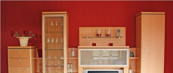

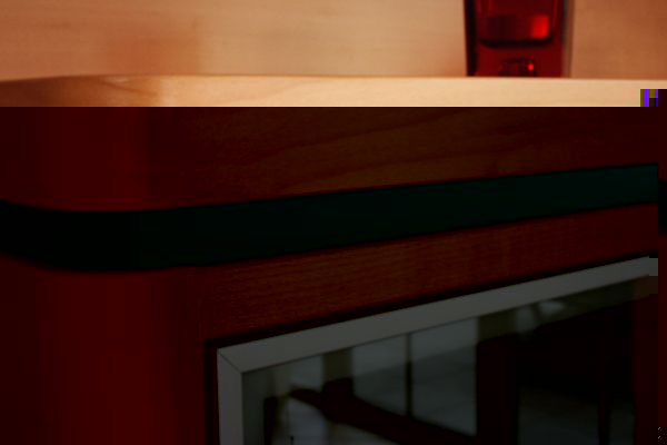

Anbei die Bilder der Wohnwand.
Auf dem ersten Bild sieht man eine Nahaufname, wo man die Grünglasscheibe sehen kann. Auf den ersten Blick, sieht es wie ein einfacher grüner Streifen aus, es ist aber grün-satiniertes Glas.
Folgend eine Aufnahme, wo man die ganze Wand sieht und die einzelnen Elemente, jeweils mit dem grünen "Streifen", wo die Beleuchtung rein soll.

Ja, das hatte ich dann ja auch vor, Leisten selber zu bauen. Mein Vorteil ist, dass man die Leisten ja nachher nicht sieht, daher muss dafür ja keinen Schönheitspreis gewinnen. Das einzige worauf ich achten muss ist, dass die LED's exakt ausgerichtet und in regelmäßigen Abständen nebeneinander sind. Aber das ist wohl machbar.
Und ja, die 50 Euronen hören sich schon besser an. Das war, was ich auch vorher kalkuliert hatte.
Aber meinst du nicht, das 75 LED's vielleicht doch etwas zu viel sind? Ich hatte mal grob mit 30 gerechnet.
Auf dem unteren der beiden Bilder sieht man ja die einzelnen Elemente. Das breite in der Mitte ist ca. 115cm breit, kann man auch gut am TV sehen, der 95cm breit ist. Die kleinen Element sind 45cm breit.
Bei den kleinen wollte ich 6 LEDS verbauen und beim großen dann 12. So komme ich auf 30. 75 wären ja weit mehr als doppelt so viele. Ich gehe mal davon aus, dass 30 LED's schon ausreichen werden. Vielleicht könnte man sich noch auf 40 oder 50 einigen?!
