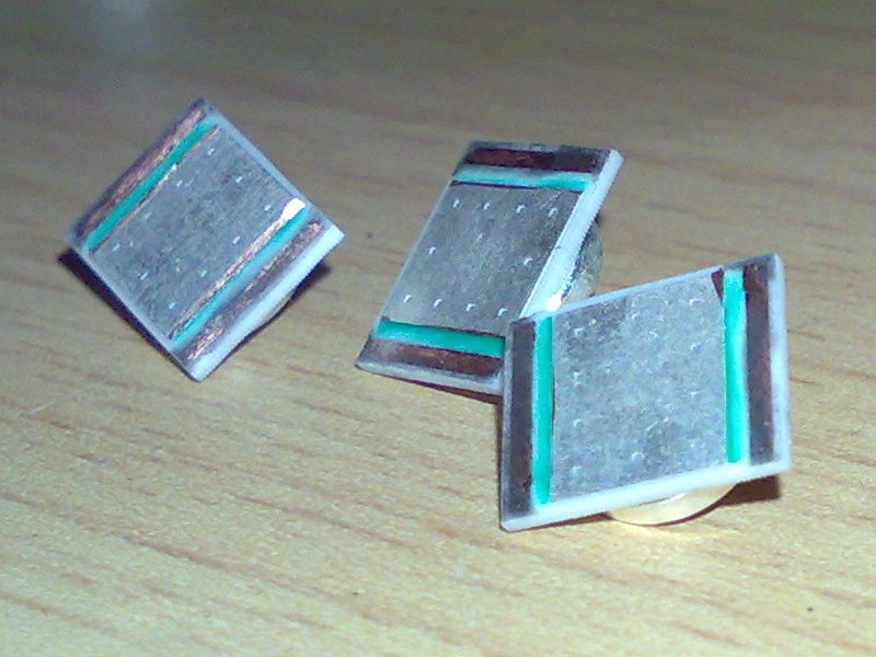

Hier ein Beispiel wie ich das mal bei Q5´s gemacht hab:
download/file.php?id=14359&mode=view

- Beatbuzzer
- Beiträge: 3177
Also meine Q5´s leuchten noch wie vorher. Man muss ja auch nicht die halbe LED wegschleifen, sondern nur einmal kurz drüber. Selbst 1/10mm gleichmäßig weggeschliffen würde ja schon reichen.Simse hat geschrieben: Also den Pluspol wegschleifen? Nimmt da die Led keinen Schaden? Ist das erste mal Higpowerleds für mich, deswegen frag ich lieber nach
Aber wie gesagt, knifflig ist es schon. Man muss die kleine LED erstmal halten können, nutzt man eine Zange, muss man aufpassen, dass man nicht zu doll drückt. Drückt man zu wenig, dreht sie sich am Ende weg und du schleifst einmal rund um die LED herum.
LED einspannen im Schraubstock und mit Dremel schleifen wäre wohl das Sicherste, vorausgesetzt man hat einen präzisen Schraubstock und Gummibacken.
Einfacher ist es natürlich in den Kühlkörper zu schleifen.
