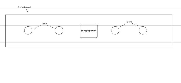

Hab mal ne skizze gemacht schnell wo ich ungefähr hin will.

Wenn nur der Kopf des Melders aus dem Träger herausragt, bist Du auf die Form des Bewegungsmessergehäuses nicht angewiesen.
Ist der Träger (Alu-) Blech?
Auf eine Dukumentation sind wir gespannt!

Fr, 25.09.09, 15:27
Jo ich hab mir schon einen bewegungsmelder besorgt.
Ist eindeutig die beste wahl, durch die 2 potis für Zeit und heligkeit.
Hab ihn auch schon auseinandergenommen.
Habe ein 80x80mm alu kasten profil, wandstärke 4mm. Länge 714mm.
Muss mich noch entscheiden welchen winkel ich mache. Also soll an eine wand unter einen absatz und leicht nach unten strahlen.
Die größte schwierigkeit ist noch die auswahl der Leds :?
Ich will ja 4 stück verwenden, wegen optik halt ^^
ich liebäugel mit den 4 chip leds von cree, weil die ja einfach hammerharte lumen haben.
Aber ist dann vielleicht wieder bissel übertrieben.. weil auf der längen von unter einen meter (siehe oben 714mm)
oder 2 davon aussen, und 2 "normale" 1 chip leds innen,
aber bei den abstrahlwinkel könnte man die 2 ja dann weglassen... :? :(
