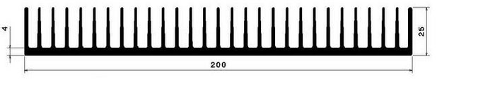

Und als Kühlkörper dachte ich an s. Bild. das Ganze dann ca. 120cm lang 20cm breit und 2mal. Auf jede Platte sollen 40 LEDs. Alle 6cm eine LED ergibt 20 LEDs in einer Reihe.
Die Kühlrippen sollen über 8 40mm x 40mm Lüfter gekühlt werden. 4 linke Seite bläst, 4 rechte Seite zieht.

Du kannst natürlich auch ein 12 Volt Netzteil benutzen, jedoch benötigst du dann die doppelte Anzahl an Konstantstromquellen. 12 Volt Lüfter kannst du an 24 Volt klar hinhängen, einfach jeweils zwei in Reihe oder einen passenden Widerstand benutzen.
Lüfter bringen bei der Anordnung wie du sie gepostet hast jedoch glaube ich nicht sonderlich viel, denn sie blasen halt rein, aber dann entweicht die Luft nach oben und der Effekt ist praktisch 0.

Das Problem bei dem Vierkantrohr ist, dass es eine relativ kleine Oberfläche innen hat, eventuell könntest du ja dein Bild zwei mal übereinander kleben und die inneren Rippen dann als Tunnel benutzen.

Ja hört sich schon gut an, aber mir fehlt halt das blaue Lichtspektrum und der Abstand der LEDs scheint mir zu gering.
Ich habe heute morgen auch schon eine Antwort bzgl des Kühlers erhalten.
Dieser würde sogar in 1200mm Länge gebaut werden kostet dann 36€, ist doch gar nicht mal so schlecht :D.
Jetzt stellt sich mir aber die Frage, wenn du mir diese Extreme Line Plus mit dem dazu passenden Kühlkörper empfiehlst , brauch ich dann überhaupt
so einen wuchtigen Kühlkörper, wie ich ihn mir Anfertigen lassen möchte bzw. brauch ich überhaupt Lüfter bei diesem Kühlkörper? (Was für ein Satz)
Gruß Thomas

ich muss nochmal Nachfragen.
Ist bei der Größe des Kühlers (siehe auch Bild im Beitrag vom 10.09.09, 21:03) 1250mm x 50mm x 50mm eine Kühlung des Kühlers via Lüfter erforderlich?
Auf den Kühler sollen ja 20 Crees Q5.
Mich irritiert das ich bei den High Power Leisten nur mit einem relativ kleinen Kühlkörper zurecht kommen soll.
Grüße und Danke
