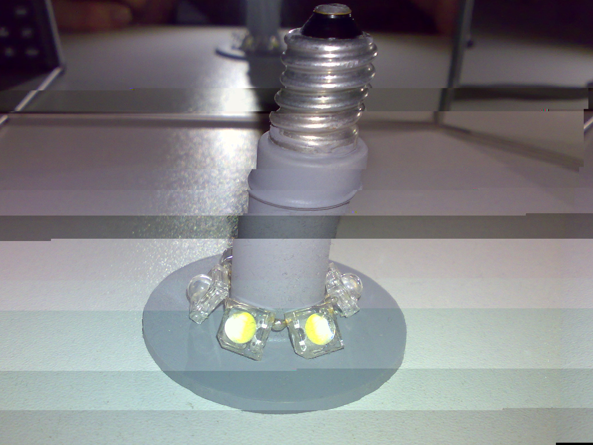

Also ich setzte eine solche Schaltung seit einem jahr in einer Badezimmerlampe ein.
Diese Leuchtmittel bestehen aus 0,88µF Kondensator (4mal 0,22µF), einem 220ohm Widerstand, einem Brückengleichrichter und 3Chip Superflux LEDs.
Parallel zu den Kondensatoren sitzt noch ein 470kohm Entlade-Widerstand, damit die Potentialdifferenz im Einschaltmoment nur max. 325V betragen kann.
Täglich sind zwei Schaltvorgänge drin, aber es leuchtet immernoch:

Kohleschichtwiderstände können ein ganz schönes Feuerwerk machen, auch normale Metallschichtwiderstände haben manchmal einen langen Todeskampf. Es gibt aber auch Widerstände mit Sicherungswirkung, z.B. Serie BWF von Vitrohm. Die Industrie mag die, weil die ein Bauteil einsparen.
Es würde mich nicht wundern, wenn die Widerstände in dem Kondensatornetzteil der neuen Philips E14 / 4W - Leuchtmittel auch solche sind.
Nein, die haben eine Sicherung (kaminrotes, rechteckiges Bauteil).Es würde mich nicht wundern, wenn die Widerstände in dem Kondensatornetzteil der neuen Philips E14 / 4W - Leuchtmittel auch solche sind.
Den Schaltplan habe ich hier veröffentlicht: Re: Neue Tropfenlampe (E14) von Philips (330 Lumen). Aber den Fred kennst Du ja bereits.
