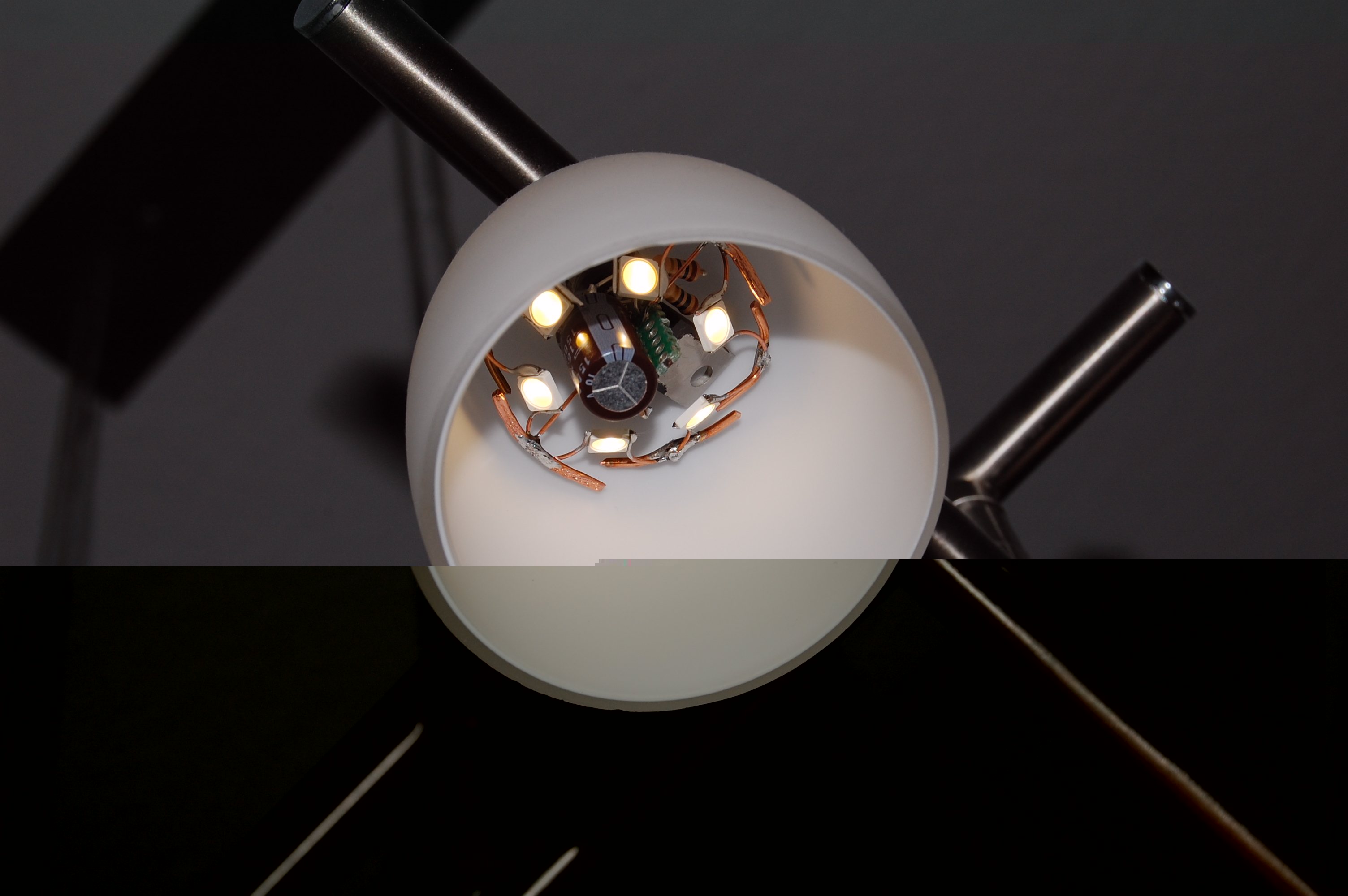

Das fertige LED-Leuchtmittel (hier noch ohne Heißkleber) in die Leuchte eingesetzt und in Betrieb genommen.

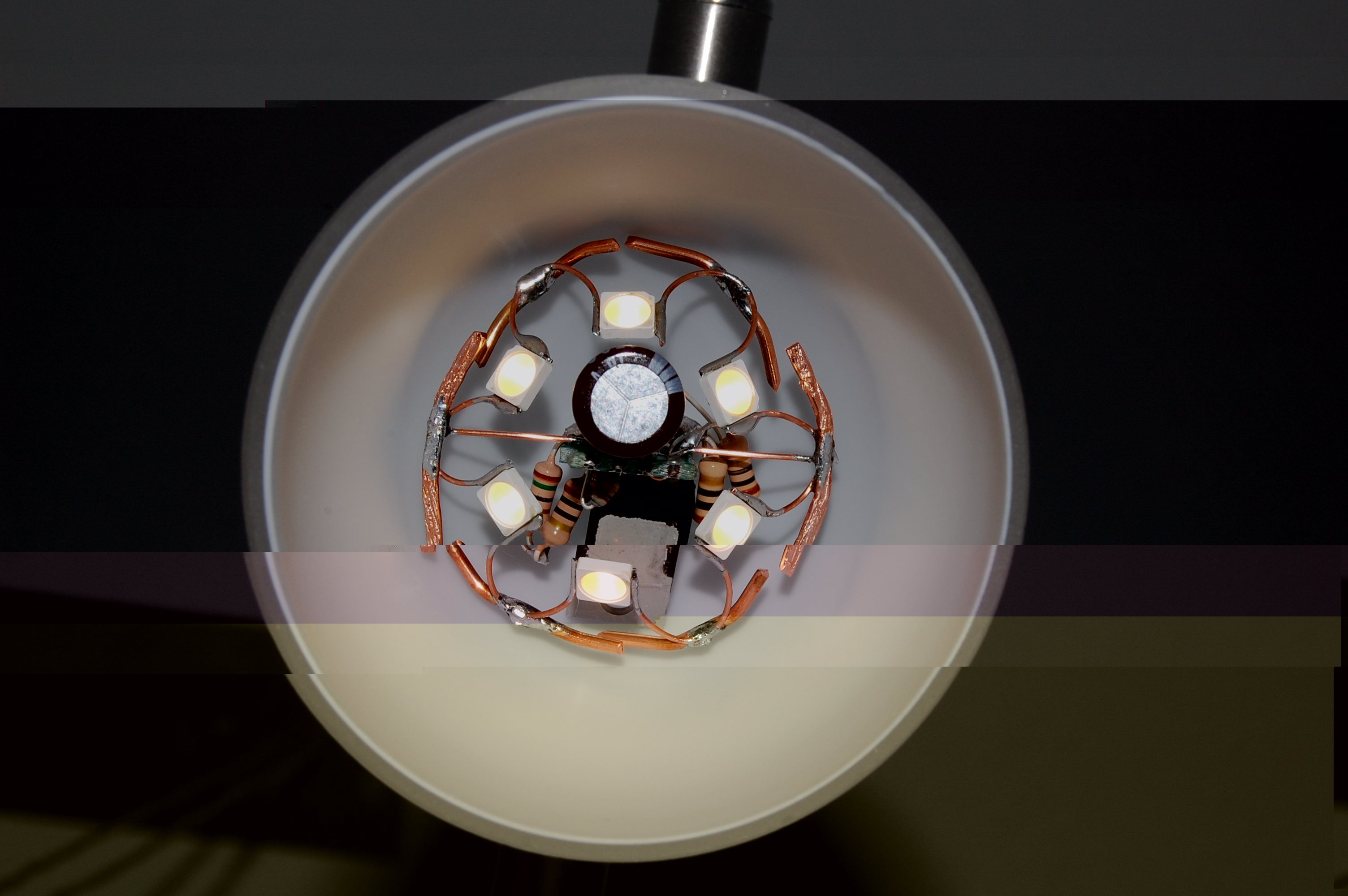

Nochmal direkt von unten fotografiert.

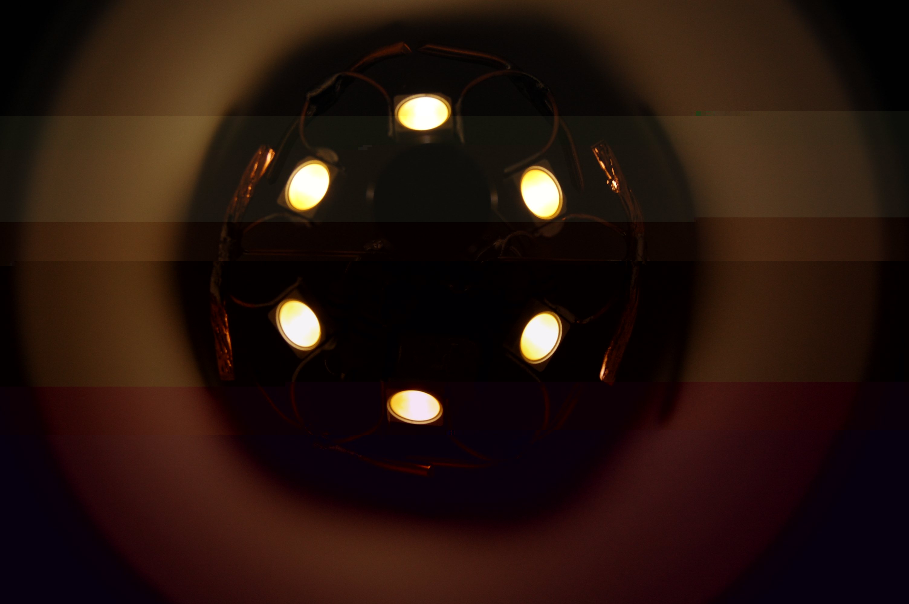

Und mit kürzerer Belichtungszeit...

Wo ist der Schaltplan?
Nachdem ich den Ring mit den 6 Leds gesehen habe, musste ich mir das erst einmal aufzeichnen. Irgendwie hatte ich was von Parallelschaltung gelesen und dann kommt so ein Ring (das ist echt verwirrend). Hättest ruhig anmerken können, dass nicht alle 6 Leds in die gleiche Richtung laufen (je 3 Stück im Uhrzeigersinn, 3 Stück anders herum). Die Beschriftung der Polarität auf den Leds habe ich erst beim 4mal hinschauen entdeckt.
Das Rundbiegen der Drähte kann man auch nach dem Löten erledigen, sowas muss man nicht zwingend vorher machen. Wenn allerdings erst hinterher gebogen wird, kann man sich unter Umständen die Lötungen wieder auseinander reißen.
Das mit dem Einkleistern mit Heißkleber kann auch ins Auge gehen. Heißkleber wird schon mächtig heiß und wenn das Zeugs mit den Leds in Berührung kommt, geht die Wärme auch dort ins Gehäuse. Je nach Dauer der Aktion kann man sich so die Leds bereits zerstören bzw. die Lebensdauer drastisch reduzieren.

Ich gebe zu, ein Schaltplan wäre schon schön gewesen, deshalb habe ich ja zumindest den Thread mit der KSQ verlinkt.
Natürlich gibt es solche Leuchtmittel fertig, aber die sind meist sehr sehr funzelig (habe auch einige) und i.d.R. hat man auch das 100-Hz-Flimmern, was ich nicht mag. Außerdem kann man durch die an den Spitzen der Sinusspannung deutlich höheren bis u.U. sogar unerlaubt hohen Ströme sowie die Dunkelpausen lange nicht soviel Helligkeit erreichen, wie mit einem nicht mehr pulsierendem konstenten Strom, der innerhalb der Spezifikation der LED liegt.
Ich habe auch schon 12V-Leuchtmittel mit getakteter KSQ und Cree XR-E gesehen, habe so ein aber nicht. Die sind nicht für 5 Euro zu haben, aber wenn man bedenkt, dass man den ganzen Aufwand hier dadurch spart durchaus auch bei 15-20 euro noch eine Überlegung wert, insbesondere, wenn man eher Geld als Zeit hat (ich habe eigentlich weder das eine, noch das andere ;-)
Heißkleber wird zwar unangenehm heiß, aber ich glaube der bleibt eher noch unter 100°C. Das halten die LEDs normalerweise Stunden, bzw. Tagelang aus. Das ist ja bei den meisten sogar im Betrieb noch erlaubt, wenn auch mit stark verkürzter Lebensdauer. Ich kann mir nicht vorstellen, dass das die LEDs vorgeschädigt hat.
Das die 6 LED nicht alle in Reihe geschaltet sind, habe ich erwähnt, steht unter dem betreffenden Bild und dass solche Infos unter den Bildern stehen steht wiederum über den Bildern. Man muss es nur lesen... :mrgreen: Außerdem würden 6 LEDs in Reihe an 12V ja nicht klappen, wie ihr wisst :wink:

Lasst uns mal wieder On-Topic kommen :)
Übrigens: mit dem elektronischen Halogentrafo scheine ich ja echt Glück zu haben, der ist für 80 Watt gemacht und läuft nun bei ca. 6-8 Watt ohne Zicken.
Übrigens habe ich nicht mit einem Oszilloskop gemessen, weiß also nicht, ob den 50 Hz evtl. noch hohe Frequenzen überlagert sind, aber deren eventuelles Vorhandensein hat mich zu 1N4148-Dioden veranlasst, denn die sind sehr schnell im Vergleich zu 1N400x, die für kaum mehr als 50 Hz taugen. Kleiner, billiger und hier völlig ausreichend sind sie außerdem.
