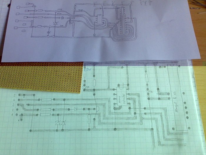

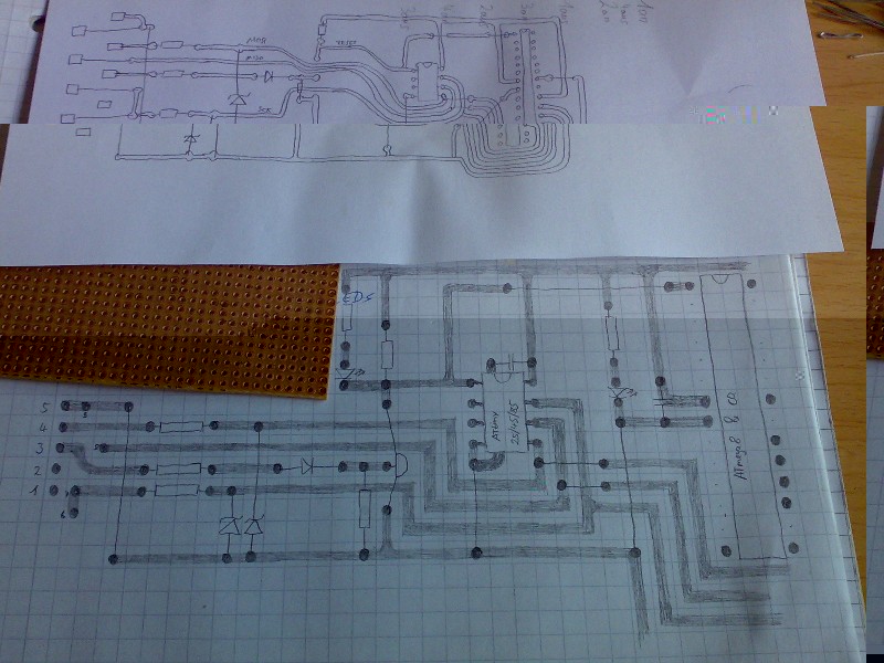

Danach hab ich mich hingesetzt und etwas rumprobiert, wie ein halbwegs brauchbares Layout aussehen könnte, womit man den Attiny25 / 45 / 85 und den Atmega8 und seine pinkompatiblen Brüder mit programmieren kann.

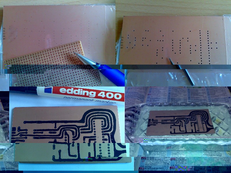

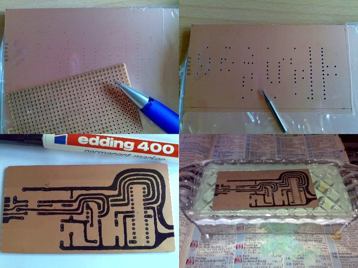

Als das getan war, wurden alle nötigen Bohrungen auf ein Stück Basismaterial aufgezeichnet. Ein Stück Lochrasterplatine dient als Schablone für das richtige Rastermaß von 2,54mm.
Anschließend wurde mit einem Hartmetall-Speerbohrer gebohrt und mit dem Edding 400 die Leiterbahnen aufgezeichnet.
Zum Schluss ab ins Natriumpersulfat und bei knappen 50°C 10-15min. garen lassen :) Die Glasschale auf dem Bild ist von unten mit Widerständen beheizt. Diese wurden mit Gips direkt an die Schale gegossen.

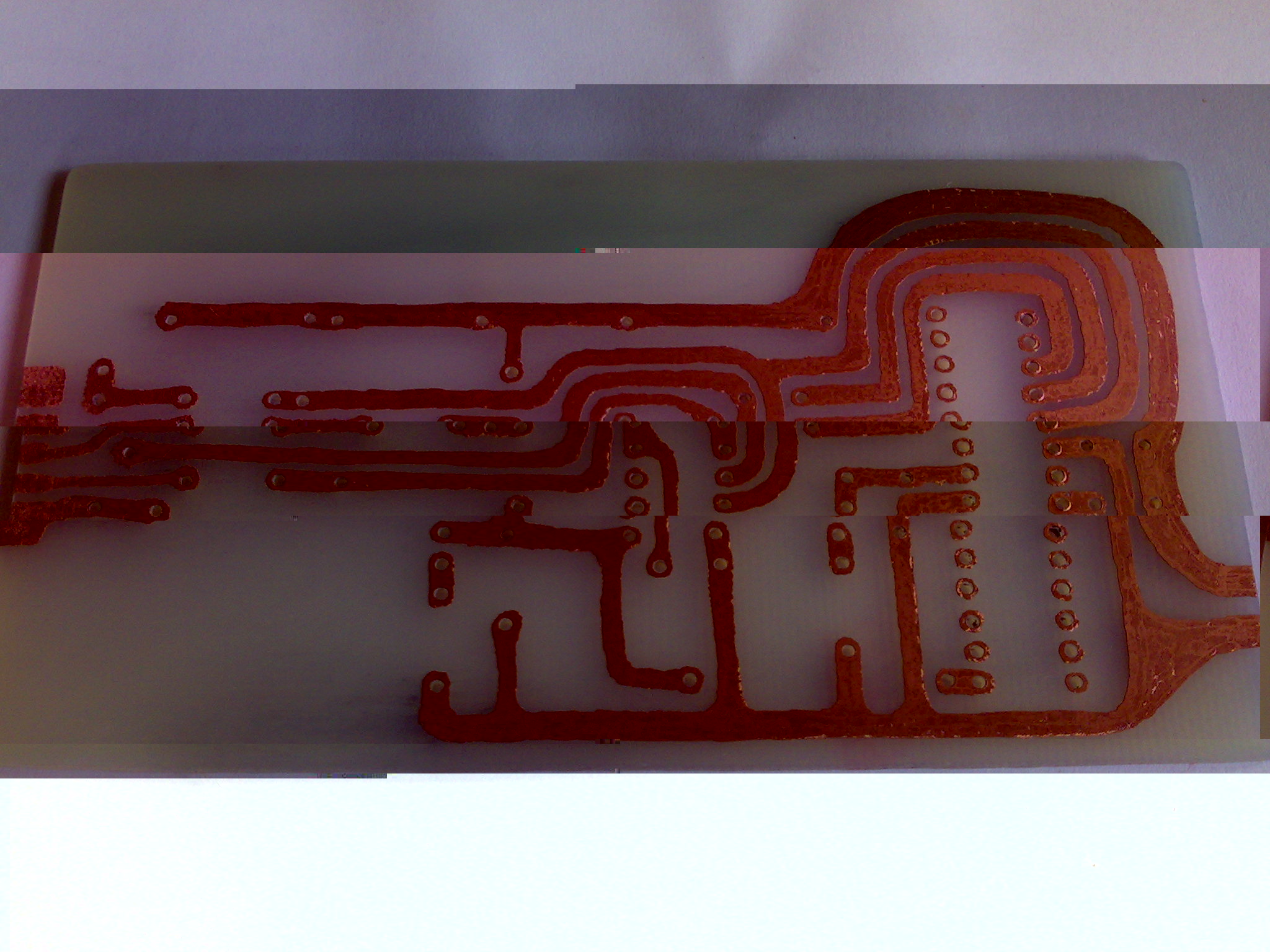

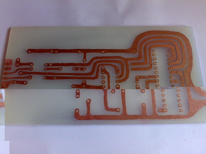

Dann das Ergebnis des Ätzvorganges, nachdem mit Reinigungsbenzin der Edding abgewaschen wurde.

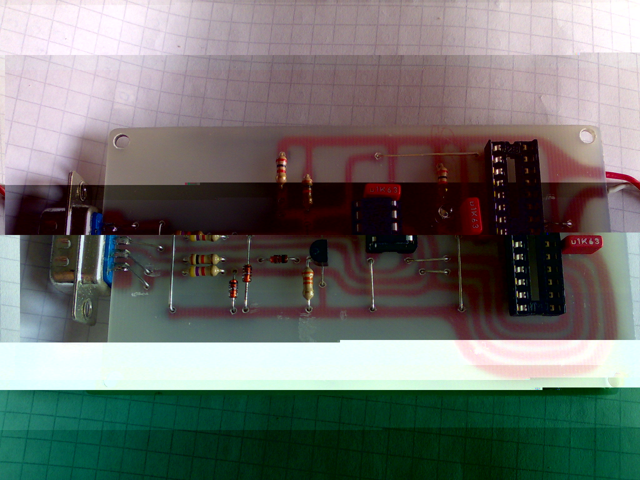

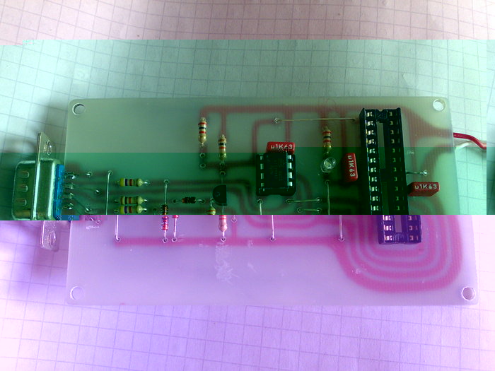

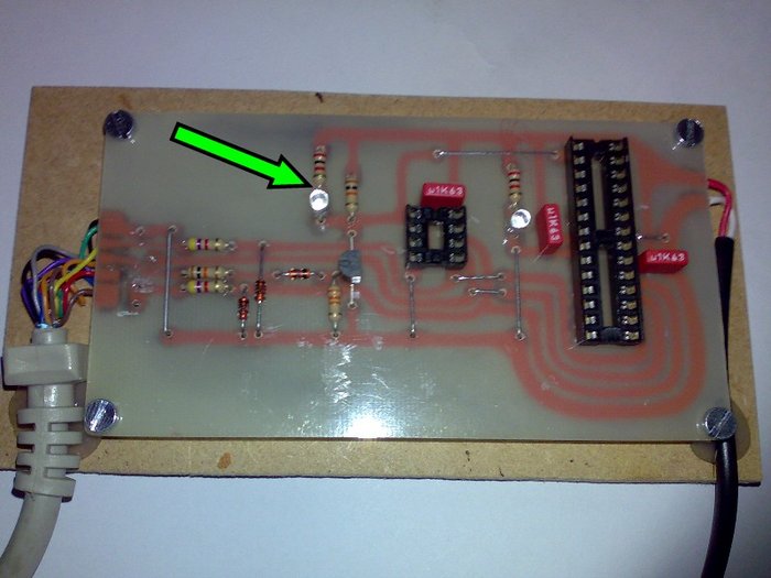

Hier noch ein Bild der fertig bestückten Platine. Ich hab dem ganzen noch eine Betriebs-LED gegönnt. Hängt einfach mit einem 2Kohm Widerstand zwischen +5V und Masse. Blendet aber immernoch 8)

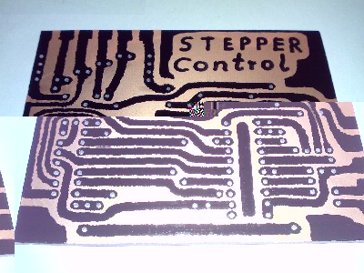

Zum Ätzen. Mit dem Edding muss man etwas großzügiger sein. Mehr tupfen als zeichnen, sonst greift das Ätzittel auch das Kupfer unter dem Edding an. Hier mal ein Bild einer Platine für einen Schrittmotorcontroller in den Maßen 58mm x 78mm. Das ist schon ziemlich am Limit. Für feinere Sachen dann doch lieber belichten :wink: Nur dann bräuchte man noch Entwickler, Platinen mit Photolack, UV-Licht, einen besseren Drucker für die Layouts...

Nochmal ein kurzes Update:
Habe heute von einem Bekannten ein Kabel bekommen *freu* ...auf eine Bestellung warten hätte mich doch sehr belastet, und die Baumärkte o.ä. hier in der Umgebung führen solche Kabel wohl nicht mehr.

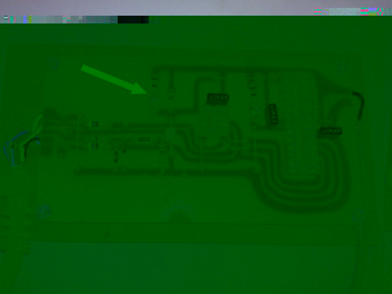

So, das Kabel hatte leider Buchse/Stecker. Also musste ich nochmal etwas ummodeln.
Der Stecker kam ab und das Kabel wurde direkt auf der Platine aufgelegt. Dann gabs noch ein 70mm x 130mm Brett für die Stabilität und zur Fixierung der Kabel (mit Heisskleber :) ).
Dort wo der Pfeil hinzeigt, gabs aus Spass noch eine rote LED, welche anzeigt, wann auf den Controller zugegriffen wird.
Sie kam, wie man an den Leiterbahnen vielleicht schon sieht, parallel zum 10K Pull-Up-Widerstand für die Resetleitung.
Die tollste Meldung des Tages kam danach und zwar von Ponyprog: "Test OK" :o
