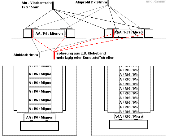

Für einen Batteriehalter wie bei mir mit knapp ca. 50cm Länge für
etwa 30 Stück Mignon / 45 Stück Micro benötigt man folgendes Material:
1m Alu-4Kantrohr 15 x 15mm,
Alublech 0,5mm oder dicker ca. 50 x 9...12cm je nach Befestigung an der Wand (Schrank).
(Das ist recht dünn, wird durch das 4Kantrohr aber stabil genug)
Klebeband oder Kunststoffstreifen zum Isolieren (sicherheitshalber)
1m Aluminium-Flachstange z.B. 2 x 20mm
2 Schrauben am Besten mit Rundkopf z.B. M3 x 10 oder was man so in der Bastelkiste findet.
Befestigungsschrauben (Je nach Situation)
Kontaktkleber (z.B. Pattex Compact oder UHU Power Kraftkleber)
An Werkzeug mindestens eine Metallsäge, Feile und Bohrmaschine mit Bohrer,
Schraubendreher. Je nach Schrauben eventuell Gewindebohrer.
Man nehme sich das Alublech und schneide es zurecht.
Für Mignon R6 mindestens 90mm breit, zum Befestigen an der Seite gern auch breiter.
Länge je nach Wunsch, im Beispiel 50cm. Das reicht für 45 Batterien / Akkus.
Wer nicht so viel Platz hat, kann es gern auch kleiner angehen lassen, andersherum
wäre natürlich auch 1m Länge denkbar.
Darüber werden die Akkus zu schwer, man müsste stabiler bauen.
Dann schneidet man von dem 4Kantrohr 5...7cm breites Stück ab, welches als untere
Auflage für die Akkus dient. Ich habe das übrigens mit Blindnieten befestigt, der Kleber
hält das aber locker, wenn man sauber gearbeitet hat (fettfrei etc.)
In das Rohr kommen dann 5mm von der vorderen Kante 2 kleine Schrauben nach Wahl.
Die Köpfe verhindern, dass die Akkus wie beim MG herausprasseln.
Das könnte man auch mit einem Blech machen, was aber bei der Entnahme behindert.
Dann teilt man den Rest 4Kantrohr genau in der Mitte. Auf dem Blech wird markiert,
wo die Ränder sitzen sollen. Mignon Akkus sind knapp 50mm breit. Eine Isolierschicht muss
auch noch rein und es soll ja "flutschen". Also 53...55mm Abstand einplanen.
Für Micro wäre dann so 47...50mm angebracht je nach Isolationsmaterial.
Nach unten zur Auflage müssen ca. 20mm frei bleiben (Akkudicke + etwas Reserve)
Jetzt kann man die Alurohre zu den Akku-Polen hin schon isolieren.
Das geht mit 2...3 Lagen durchsichtigem Klebeband oder dünnem Kunststoff.
Das ist eigentlich bei eloxiertem Aluminium nicht notwendig, aber da möchte ich es nicht
drauf ankommen lassen, will ja ein paar Jahre Freude an dem Ding haben...
Kleber einseitig auftragen, in Position andrücken und wieder entfernen.
Jetzt kann man vorsichtig unschönen hervorgequollenen Kleber mit Wattestäbchen und
Spiritus etc. entfernen, falls irgendwo zu viel war.
10...15 Minuten antrocknen lassen und endgültig ankleben. Vorsicht! Das muss auf Anhieb sitzen.
Als nächstes sind die Führungsbleche dran:
Flachstangen auf Länge sägen und wie zuvor kleben. Und zwar versetzt auf das 4Kantrohr.
Bei der Micro-Variante empfiehlt sich ebenso ein Profil links und rechts im Akkuhalter, damit sich
die dünneren Micros nicht verklemmen können.
Bei mir sind sie zweireihig, leicht versetzt. Macht sich super, man kann das natürlich mit dickeren
Abstandshaltern ca. 4mm verhindern, wenn die Optik nicht gefällt.
Den Kleber Muss man übrigens so fest wie möglich andrücken, Dauer fast egal (steht nochmal drauf)
Sicherheitshalber lasse ich sowas noch ein paar Stunden ablüften, bevor die Akkus reinkommen,
aber laut Hersteller eigentlich nicht notwendig.
Jetzt können die Akkus rein:
Nicht von oben, das wird so nix. Hochkant rein und umkippen.
Ist praktischer und einfacher / schneller, als ich dachte.
Zum Entnehmen wird der unterste Akku seitlich mit dem Finger herausgeschoben
und "Klack" rutschen die anderen nach.
Ich habe (schon durch das viele Kinderspielzeug) über 100 Akkus im Einsatz und
bin fast verzweifelt, weil alles durcheinander war. Jetzt immer alles ordentlich griffbereit.
Ich hoffe, jemand hat Interesse, dann viel Spaß.
Gruß, unoptanium

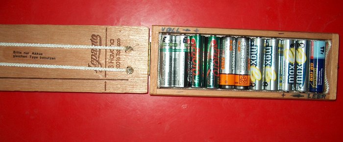

Als "Faulenzer Variante" mein Reise-Akkuhalter:
Er besteht aus einer ausgedienten Holz-Zigarrenkiste, die mit 4 mm Bändseln in der Höhe so an den Durchmesser der Akkus angepasst wurde, dass die Akkus nicht rasseln.
Wie man erkennt habe ich auch eine Kontrolle, ob die Akkus voll oder leer sind. Dazu werden leere Akkus einfach kopfüber eingelegt und bei nächster Gelegenheit wieder geladen. Unterwegs ist halt nicht immer eine Steckdose greifbar.

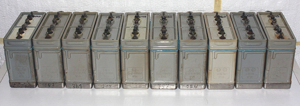

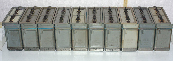

Ähnliche NiCd-Nasszellen wurden auch im Citroen Saxo electrique und Renault Clio electrique verwendet.
Die halten so ca. 80.000 bis 100.000 km --- ohne Balancer [<zynism> war bei einem wegwerf-Artikel wie einem Auto wohl zu teuer... </zynism> ], mit Balancer könnte ich mir vorstellen wäre das 2-3fache drin gewesen. Hersteller ist SAFT.
Aber würde man in einer Grubenlampe heutzutqage nicht allein schon wegen des Gewichts Lithoum-Akkus einstzen? Und wegen der verminderten Brandgefahr am besten LiFePO4-Akkus von A123systems.
