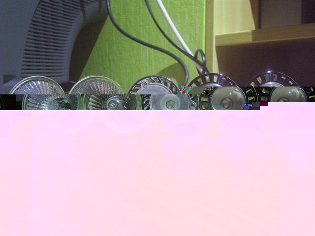

Hier einmal Alle Spots:
Von Links nach Rechts: 35W Halogen Spot / 50W Halogen Spot / LED Spot selfmade / LED Spot lumi weiß / LED Spot lumi warmweiß
Von Links Oben nach Rechts Unten: 50W Halogen Spot / 35W Halogen Spot / LED Spot selfmade / LED Spot lumi weiß / LED Spot lumi warmweiß

Am Weißabgleich der Fotos müsste man vielleicht noch ein bisschen arbeiten. Das sieht ja total grün aus :)
Mi, 17.06.09, 13:44
Sailor hat geschrieben:Hast Du Daten zu dieser Folie?
Leider nicht, ich kann nur soviel sagen dass diese von der Firma Revoltec sind und werden bei den Grafikkarten Kühlkörpern mitgeliefert. Ich habe eine Menge Wärmeleitpad's von meinem Praktikum mal mit bekommen. Hatte ich genauer Daten könnte man das auch besser Analysieren :roll: .
C.Hoffmann hat geschrieben:Am Weißabgleich der Fotos müsste man vielleicht noch ein bisschen arbeiten. Das sieht ja total grün aus :)
Das wird denke ich auch stark an meinen Zimmer liegen^^ 50% grün 25% braun 25% weiß.

Achso... der Spot leuchtet gegen eine grüne Wand ? :lol: .. das is aber nicht sehr Aussagekräftig was die Farbwiedergabe angeht... schreib das am Besten noch in den Bilduntertitel.
gdip
Beiträge: 203
Registriert: Do, 30.04.09, 12:36
Mi, 17.06.09, 13:55
Drum sicher die weiße Decke zum Vergleich ;) sonst hätt das ja keinen Sinn gemacht immer 2 Bilder pro Spot zu machen...dachte das mit dem grün steht schon irgendwo? Hm vllt im anderen Thread :oops:
Mi, 17.06.09, 14:30
C.Hoffmann hat geschrieben:Achso... der Spot leuchtet gegen eine grüne Wand ? :lol: .. das is aber nicht sehr Aussagekräftig was die Farbwiedergabe angeht... schreib das am Besten noch in den Bilduntertitel.
Ja das steht direkt bevor die ganzen Vergleichs Bilder kommen schon darüber ;-).
Sh@rk hat geschrieben:Bei den Folgenden Bildern sieht man immer zwei Bilder pro Spot, das Linke Bild ist die Beleuchtung auf meine Grüne Zimmerwand, und das Rechte Bild ist die Beleuchtung auf meine Weiße Zimmerdecke. Ich werde nun bei jedem Spot ein kleines Kommentar hinzufügen (Eigene Meinung).
gdip hat geschrieben:Drum sicher die weiße Decke zum Vergleich ;) sonst hätt das ja keinen Sinn gemacht immer 2 Bilder pro Spot zu machen...dachte das mit dem grün steht schon irgendwo? Hm vllt im anderen Thread :oops:
Ja du hast recht es steht hier im thread ;-).
