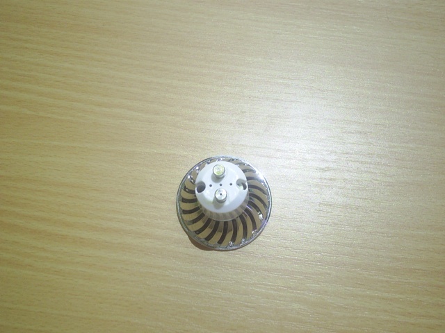

Als erstes haben wir das Lampen Gehäuse. Dies wird im Rohzustand über das auseinander Ziehen geöffnet (Weißer Körper und Chrome Körper (Kühler))
Danach löten wir die Elektronik im Lampen Fuß an die beiden Kontakte fest, hierbei werden die beiden Weißen Kabel die sich nebeneinander befinden verwendet. Problem hierbei, die Elektronik passt leider nicht in den Originalen Fuß der Lampe, somit muss dieser mit den Dremel etwas bearbeitet werden (eine Schraubenführung weg Dremeln), oder man setzt die Elektronik in das Deckenlampengehäuse. Ich würde sicherheitshalber empfehlen die Elektronik mit gutem Isolierband einzuwickeln um evtl. Kontaktstellen aus den weg zu gehen.
Danach das ganze wieder zusammen stecken und mit einer beiliegenden Schwarzen schraube miteinander fixieren (hält auch mit einer schraube wunderbar zusammen!)

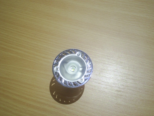

Nun setzten wir unsere Led (in diesen Fall Cree Q5 Emitter) auf den Kühlkörper der Led, wichtig ist das die Kontakte der Led Isoliert sein sollten da der Kühlkörper leitet und somit nicht Eloxiert ist. Um die Led auch mit Strom zu versorgen, werden die beiden Kabel (Rot + / Weiß -) an die Led angelötet.
Zum Schluss setzten wir die "Linse" auf das Gehäuse und befestigen diese mit drei verchromten schrauben am Gehäuse.
