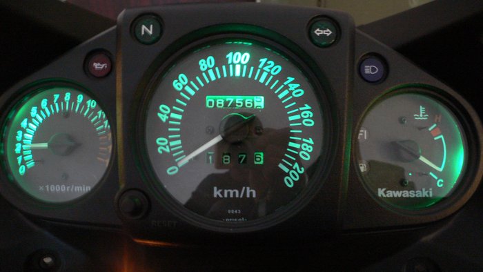

Tachonadeln gewechselt
Dieses "kleine" Projekt was sich tatsächlich an einer Kleinigkeit ewig aufgehangen hat, hat bis jetzt noch nichts mit LEDs am Hut, allerdings nur weil ich noch wirklich keine Ahnung habe wie das umsetzbar sein soll. Nachdem ihr mir hier schon bei den anderen beiden Themen super geholfen habt hoff ich das es hier genauso eine Lösung gibt.

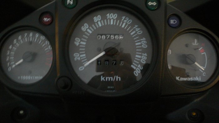

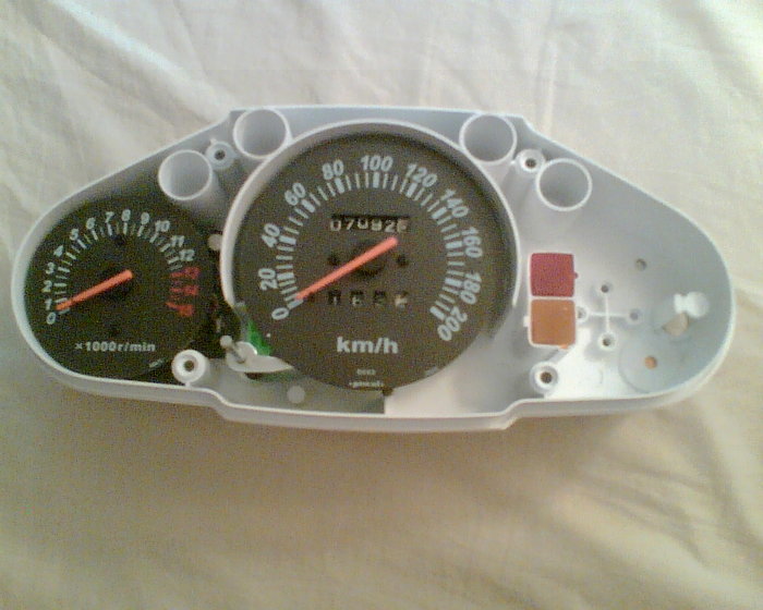

Also am Anfang stand mein altbackener Tacho mit diesen hässlichen orangenen Zeigern da, die mir irgendwann mal auf den Zeiger gingen Ich hab ein erstes Handybild gemacht als der Tacho schon offen war und das erste Instrument draußen, aber man kann sich auch da denk ich ein "vorher Bild" machen. Nachdem meine Kleine Maschine nunmal schwarz ist, weil ich schwarz sooo sehr mag es aber auch eine Ninja ist die ja normal irgendwas grünes haben muss, hab ich mir überlegt, passend zur grünen Tachobeleuchtung könnte ich ja auch grün beleuchtbare Nadeln nehmen. Da kleinere Details weiß sind, wie z.B. Felgenringe, hab ich mich für weiße durchleuchtende Tachonadeln aus einem Opel Astra G Coupe entschieden...für die ich ordentlich geblecht habe.

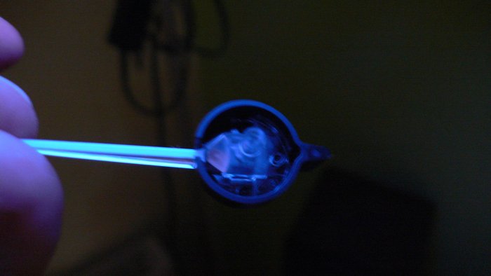

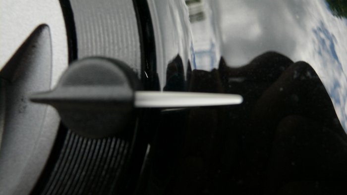

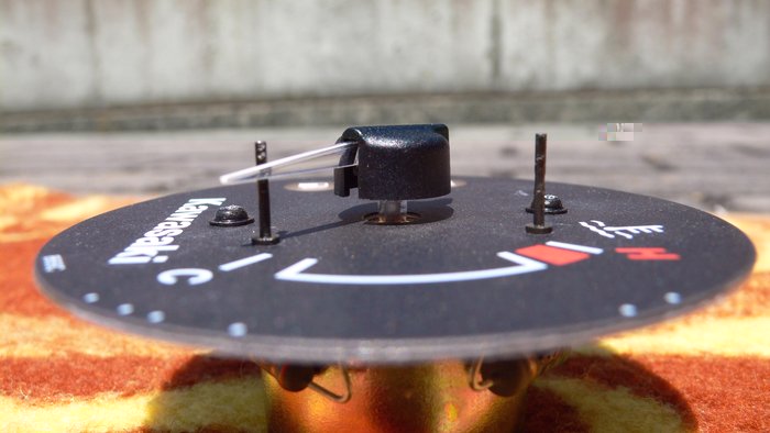

Nachfolgend 4 Bilder, erst die Kürzere normal, dann die Längere blau beleuchtet an so ner 25W Dekobirne, dann die Kurze von ner grünen LED beleuchtet und zum Abschluss die beblitzte Unterseite der Zeiger: So nachdem ich die Nadeln von Drehzahl und Geschwindigkeit plug&play wechseln konnte, stellte sich bei der Temperaturanzeige ein kleines Problem dar, die Aufnahme dür die Nadel war 0,3mm zu schmal. Nach mehreren Tagen und verschiedensten Lösungsansätzen hat eine Spritzennadel als Adapter den perfekten Weg gezeigt. Mal ein Bild von der Problemstelle: Nachdem das Problem gelöst war hab ich alle Teile wieder eingebaut und der Tacho schaut jetzt so aus: Jetzt kommen auch die LEDs in's Spiel...habt ihr sicher schon drauf gewartet Man sieht auf dem letzten Bild schon ein ganz kleines bisschen das der Drehzahlzeiger und der Temperaturzeiger grün schimmern allein vom Licht der Tachobeleuchtung (die ist mit Glühbirne übrigens genauso ungleichmäßig). Die Nadel für Geschwindigkeit bleibt völlig unbeleuchtet.
Ich hätte gern alle 3 Nadeln in grün beleuchtet, was ich so mit googlen zu dem Thema gefunden hab das sich SMDs anbieten, und das dann doch immer anders umgesetzt.

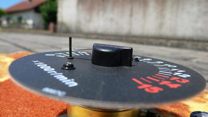

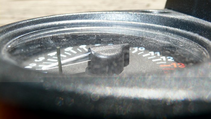

Ganz einfach wird es nicht, wie ihr ja auf dem Bild mit der zu schmalen Aufnahme seht ist zw. Scheibe bzw. Nadelunterseite und der Mechanik einfach verdammt wenig Platz für irgendwas (EDIT: Ich seh grad das man nix sieht, mach ich auch morgen ein Photo). Die LED braucht ja auch nahezu nichts an Platz die ist da denk ich unterzubringen (Temp. reicht sicher eine), aber Kabel und wie fixieren?

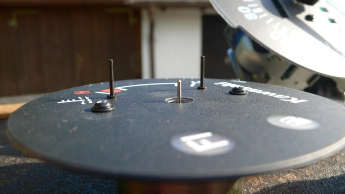

Bei Drehzahl sieht es ganz ähnlich aus, da ist noch eine Metallschnecke um die Mitte angeordnet (mach ich morgen genaues Bild von) und da müsst ich schon 2 von denen Unterbringen.
Der Größte Bereich ist der Geschwindigkeitsbereich, hier müssen sicher 3 SMDs hin, aber hier ist auch am allerwenigsten Platz, vor allem was die Höhe betrifft (auch davon morgen ein Bild), weshalb ich hier noch gar keinen Weg sehe.

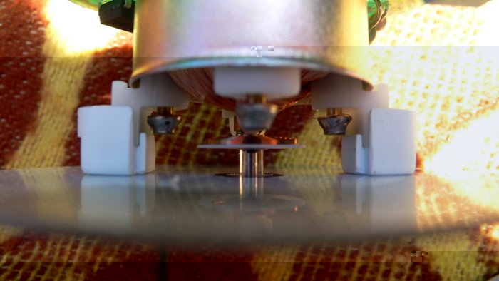

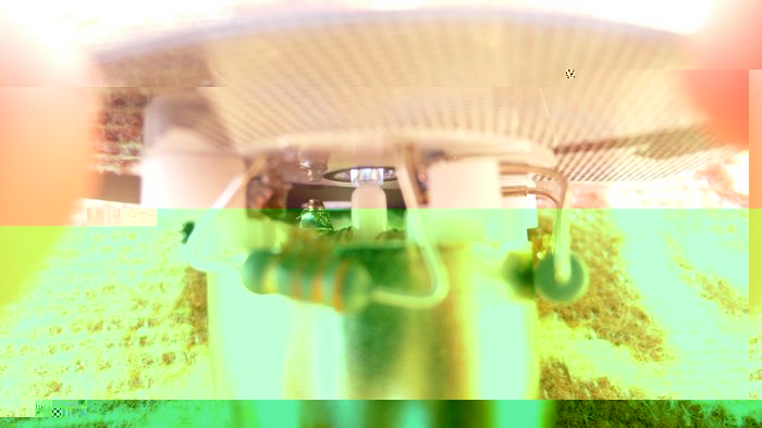

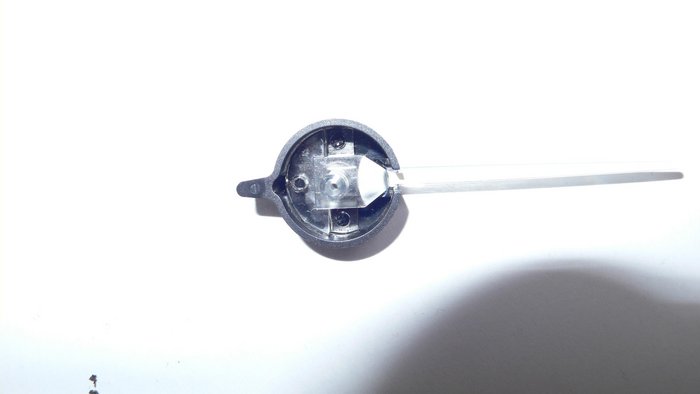

Auf dem Bild mit der beblitzten Unterseite einer Nadel kann man gut sehen wie der Kopf aufgebaut ist, soll sicher so Lichtleiterzeug sein, hab ich zumindest in nem Opelforum gelesen...und wie man bei Drehzahl und Temp. sieht funktioniert die Lichtaufnahme auch ganz gut. Vielleicht bieten sich dadurch irgendwelche weiteren Möglichkeiten die LEDs nicht direkt am Zeiger unterbringen zu müssen.

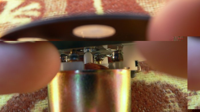

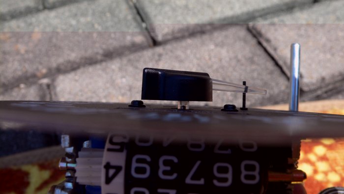

Also ich habe jetzt bei allen drei Instrumenten, jeweils den Abstand Tachoscheibe zu Tachonadel photographiert, die Unterseite der Tachoscheibe so das man sich eine gute Vorstellung machen können sollte (:D). Zum Abschluss noch die Optik bei geschlossenem Tacho und dem flachestmöglichen Blickwinkel auf die Nadeln, damit man einen Eindruck hat wo, was, wie rausleuchten könnte, also störendes Licht. Man sieht denke ich das es selbst bei diesem Blickwinkel eher wenig Potential für störendes Licht gibt und die normale Haltung bringt einem einen sehr senkrechten Blickwinkel auf die Amaturen. Genug der Worte jetzt die vielen Bilder :

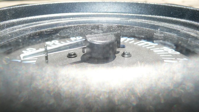

Also bei der Geschwindigkeit sieht es irgendwie unmachbar aus, in meinen unerfahrenen Augen. Dieses weiße Plastik auf dem Die Scheibe aufliegt, hat nach unten keine Löcher außer Tachoantrieb, und die 2 Schrauben um die Scheibe zu befestigen, wie da wo ein Kabel oder eine noch so kleine LED hin soll frag ich mich. Aber irgendeine Lösung muss es geben es gibt schließlich immer eine

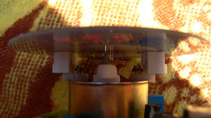

Hier finde ich sieht das schon einfacher aus, man hat "relativ" viel Platz, es ist immernoch verdammt wenig aber da seh ich sehr gute Chancen den Zeiger beleuchtet zu kriegen.
Hier finde ich sollten die Chancen doch auch ganz gut stehen...
Das nochmal die flachen Blickwinkel.
14 schöne Bilder sind's geworden manchmal eben mit Blitz damit man Konturen Kanten etc. besser erkennen kann.
So jetzt wo ihr die Situation seht stehen bei mir eben die 3 goßen "???" für die Umsetzung der Nadelbeleuchtung in Drehzahl, Temperatur und Geschwindigkeit. Eine sehr primitive Idee hätte ich sogar den "Raum" der einzelnen Instrumente einfach mit Licht fluten, klappt nur bei Geschwindigkeit nicht.
Den Hell/Dunkel Schalter könnte ich doch auch problemlos an die ganze Tachobeleuchtung hängen oder? Also nicht bloß die Nadeln sondern eben auch die Beleuchtung der Tachoscheiben.

Ich kenne diese Zeiger nicht, aber Du kannst meine Vermutung ja selbst austesten:
Das Licht muss möglichst senkrecht auf die untere Fläche (um die Achse) des Zeigers auftreffen, um diesen richtig zum Leuchten zu bringen.
Ob Du da eine 3 mm-LED unterbringen kannst vermag ich nicht abzuschätzen. Sonst wird´s Feinarbeit: SMD-LED!
Bei Drehzahl und Temperatur lässt sich das sicher hinbasteln, ich mach mir weniger Gedanken um die LEDs, weil SMDs gehen zumindest bei den beiden sehr locker rein, sondern um die Kabel, 2 Stück dann das die nirgends gegen kommen? Aber die größte Tüftelei wird's wohl an der Geschwindigkeit. Ich hab ja eine 4. Nadel da mit der werd ich ausprobieren ob das Licht auch seitlich aufgenommen wird oder eben besser senkrecht von unten...zu bedenken ist, es muss nur in der Nacht/Tunnel ausreichend leuchten, da es am Tag ja aus sein soll.
Also du nimmst am besten pro nadel 2-4 Smd leds, kannst auch ruhig, die vorgefertigten mit kabel nehmen. diese klebst du dann von unten an die an die tachoscheibe so das keine mechanischen bauteile im weg sind. die led strahlt dann nach oben, durch das Loch wo die Aufnahme für die Tachonadel durchgeht, in den Lichtleiter der Tachonadel und diese Strahlt dann grün.
Die Kabel der smds sind dann ca 1mm breit und kleben an der rückseite so dürften sie keine Mechanischen Bauteile blockieren und du kannst sie gut anschließen da die Enden rechtweit weg sind von der mitte.

Sailor hatte Recht, die Zeiger leuchten am intensivsten wenn man senkrecht reinstrahlt und das im vorderen Bereich also Tendenz zur Nadel hin. Hab mal schnell mit rot probiert, sah richtig richtig gut aus...wenn ich das in grün auch so toll zum leuchten bring perfekt.

Also die LEDs sind gestern gleich noch angekommen, hab heute mal eine SMD mit Kupferlackdraht verlötet Es hat zwar auf Anhieb geklappt, das alles miteinander 'verschmolzen' ist, aber hallo? Braucht man da irgendwie ne Lupe, extrafeine Spitze und gaaaanz dünnen Lötzinn?
Hab den Tipp mit der Zange befolgt, sehr coole Idee macht das ganze schon um einiges möglicher, vielen Dank dafür
Naja ich hab's mit den Sachen gemacht die hier im Haus sind..es hat seinen Zweck erfüllt. Die Entscheidung fällt auf die Lösung mit den 3 Nichias. Dafür gibt es 2 Gründe, zum Einen das SMD gelöte ist der Hammer^^ bis die 10 Teile verlötet sind und dann auch noch die Vibrationen aushalten bin ich alt, zum Anderen die SMDs sind von der Helligkeit sehr gut aber die Nichias sind der absolute Leuchtknaller. Leider hatte ich die Kamera nicht mit unten um euch 2 Vergleichsbilder machen zu können
Die SMDs verwend ich einfach für was anderes, muss mir nur noch was überlegen. Das die übrigens so klein sind hätt ich mir nie vorstellen können, grad wenn eine davon in der Handfläche liegt wahnsinn. Ich werd mir also eine weitere Sache überlegen müssen für die grünen SMDs
