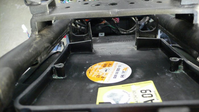

Also ich möchte mir gerne meinen "Kofferraum" vom Motorrad beleuchten, der ist von der Grundfläche 16-17cm*15cm Höhe 5-7cm. Wie krieg ich jetzt raus wie hell meine LEDs sein müssen um das Fach gut auszuleuchten? Ich denke SuFlus sind wieder die richtige Wahl, wegen Abstrahlwinkel. In dem Fall kommt aber noch hinzu das es eben ein recht flacher Raum ist.
Die Beleuchtung soll praktisch sein und dazu wenn möglich auch noch gut aussehen...nachdem ich eben auf grünes Licht setzen will, interessiert mich vor allem ob ich in ausreichend hellem grünem Licht Sachen erkennen und/oder lesen kann? Keine farbigen Karten sondern eher Betriebsanleitung oder sowas, also schwarz auf weiß.
Bilder hab ich natürlich auch gemacht, die ersten Bilder zeigen mal den Kofferraum, die Abdeckung, wie das ganze nach vorne ausschaut usw. dann bin ich irgendwie in Schraublaune gewesen und hab das ganze Heck gestript nicht wundern
Die Bilder
Jetzt stellt sich die Frage, von welcher Seite(n) beleuchten? Nur oben oder von vorne, links & rechts...oder ganz anders. Eben wie viele SuFlus, Grün oder weiß? Welchen Schalter, Reed oder so nen Drückschalter?
Hat zwar nicht direkt mit den LEDs zu tun, aber wenn ihr die Bilder seht, fällt euch ne Möglichkeit ein den Stauraum zu vergrößern? Nach links & rechts geht's maximal bis zum Rahmen nach vorne bleibt auch nur ca. 1cm und diese Trennwand nach vorne muss höher werden, rutscht öfter mal was vor zu Batterie und Co. Nach hinten könnt man's eigentlich schon verlängern diese komische Plastikform hat keine Funktion soweit ich das seh
Wenn ich das Fach nach vorne mit ner Plexiglasscheibe absperr, die schwarzen Plasteteile da vorher weghau, könnte ich das Fach dann auch über die Plexischeibe beleuchten?
Wie man auf 2 Bildern sieht ist der Soziussitz nicht wirklich "dicht" auf dem Kofferraum aufgesetzt, da könnte theoretisch also Licht rausschimmern. Hab da so an ne ähnliche Schaltung wie bei der Tankstutzenbeleuchtung gedacht...wäre allerdings nur eine kurzzeitige Alternative, weil ich das mit Fenstergummis oder irgendwas dicht kriegen will, kommt schließlich auch Spritzwasser durch. Dann sieht man auch nix mehr raus und es hat nur noch den praktischen Zweck den Stauraum zu beleuchten.

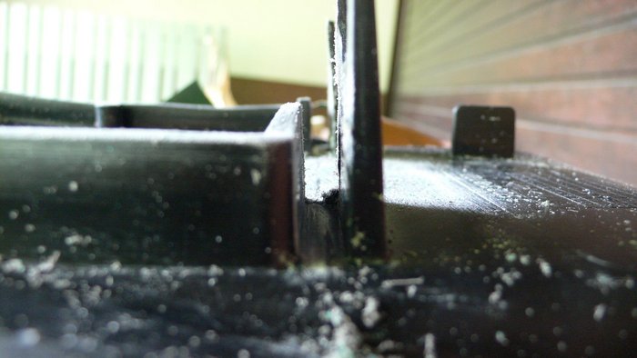

Also ja alles zu zersägen/fräsen etc. ist echt nix hast natürlich Recht. Ich hab jetzt beschlossen an das Ende zum Tank hin ne Plexiglasplatte in den Zwischenraum der beiden schwarzen Plastik"mauern" zu stecken. Das eben so hoch das nichts mehr drüberrutscht. Um trotzdem wenigstens ein klein bisschen bessere Nutzung in dem Fach da hinten zu ermöglichen, habe ich die "Höcker" auf die tiefere Ebene abgesägt. Die tiefer Ebene ist das Niveau der hinteren abgerundeten Ecken, die Höhe des Gewindes und nach vorne hin ein bisschen nach oben gezogen damit ich die Plexiplatte noch stecken kann. Die Wand direkt am Steuergerät hab ich so gelassen wie sie ist.
Die Sägekanten hab ich jetzt mal ne ganze Weile mit 80er Schleifpapier entgratet und eben geschliffen bzw. angepasst. 3/4 sind geschafft, finde es sieht nicht verbastelt aus, werd das ganze feiner Schleifen und am Ende so polieren das es so aussieht wie drumrum.

Auf den Bildern wird dir klar was das Problem werden könnte...was man aber sicher auch irgendwie beheben kann

Bilder hab ich zwar einige gemacht, aber die Kamera liegt noch unten
Also der Zwischenraum ist jetzt 7mm breit, dort wo die Plexi rein soll, die SuFLus haben ja 7,5mm Länge und Breite, ich müsste also noch mindestens nen halben mm freischleifen Wie schut's denn aus wenn ich die LEDs links und recht also von beiden Seiten in's Plexi leuchten lasse? Oder ist unten einfach die "beste" Variante?
Ich geh derweil schnell Bilder holen und hochladen... Also da wo >PP< steht ist vorne...zwischen die 2 Wandstücke soll die Plexi rein, und der Spalt dazwischen ist eben 7mm, breit ist das Stück übrigens ca. 16cm nur die genaue Höhe weiß ich noch nicht weil ich die Sachen ja alle ausgebaut hab. Schätze aber ca. 8cm. Wie viele von den oben verlinkten SuFlus nehm ich dann schlauerweise?
Jemand ne gute Idee was das befestigen der Spiegelfolie angeht? Der Teil zwischen den beiden Wandstücken musste weg weil der 2mm nach hinten versetzt war und der Spalt da grad noch 5mm hatte. Hätt ich das Teil einfach angepasst dann wär grad noch 1mm Reststärke geblieben. Wenn ich den halben mm noch rausholen muss, dann wär eh nix übrig geblieben deshalb raus.
Ja und je nachdem ob Seiten genauso gut/schön sind wie unten LEDs rein muss ich entweder noch den halben mm wegnehmen (wenn das reicht???) oder ich lass es. Blöde Frage aber wie groß muss die Bohrung für die LED sein? Gibt's die Plexis zufällig mit 7mm Wandstärke?

Links und rechts geht natürlich auch. Dann aber auch die Unterseite mit der Spiegelfolie abkleben (einfach um die Ecke kleben. Ich bin davon ausgegangen, dass die Unterseite einfach zu bestücken ist und dort die Leitungen einfacher zu verstecken sind.
Bei Einstrahlen mit den LED´s von der Seite sind die Leitungen so zu fixieren, dass sie nicht beschädigt werden können.

Der Kopfdurchmesser der "normalen" Superflux ist etwa 4,5 mm, die Nichia habe ich nicht hier.
Beim Einbau der LED´s von unten könntest Du LED´s und Kabel mit Silikon verschwinden lassen, von der Seite müsste schon eine PVC-Abdeckung darüber, damit es gut ausschaut.
Von den Seiten könntest Du wohl 12 LED´s unterbringen, von unten auch 15 LED´s in der traditionellen 3er-Reihe.

Mit 12-15 wäre dann auch die Umgebung des Gefährtes optimal ausgeleuchtet. Nur für das Fach allein halte ich das aber für übertrieben.
Ich denk das satinierte Plexi schluckt ohne Ende?
Aber hey wenn ich dann bei offenem Kofferraum nachts im Garten umgraben könnte wär super, müsst ich eben die Tür von der Garage nen Spalt offen lassen
Also die Maße sind 15cm*8cm*0,6cm hab alles nachgemessen drangehalten etc. Das Fach ist bis ganz hinten über 20cm lang und zw. 14-17cm je nach Stelle. Höhe ist vorne eben bisl über 8 cm und nach hinten wirds enger. Da soll das Plexi rein So sieht das mal aus nem sehr flachen Winkel aus, das Plexi sitzt also in Richtung vorne von der Stebe am Rahmen aus gesehen.

Ja 6 mm Plexiglas, dann ist der Abstand mit ca. 0,5 mm pro Seite zur Klebefläche auch groß genug, das Plexi flexibel einzukleben (z.B. mit schwarzem Silikon). Das Schutzpapier auf dem Plexi lassen, bis alles fertig eingeklebt ist. Nur den Klebebereich frei machen, zusätzlich die Klebekanten zur Fläche mit Tesa abkleben, unmittelbar nach dem Kleben und Glätten nur das Tesa entfernen bis die Klebestelle ausgehärtet ist.
Der Dom der Nichia ist nur 3 mmm alle weiteren Maße aus dem Datenblatt.
