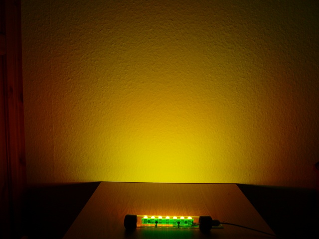

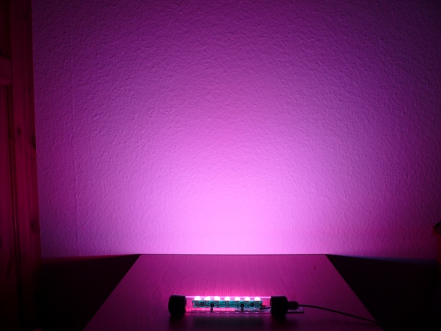

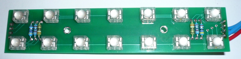

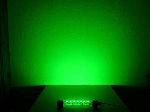

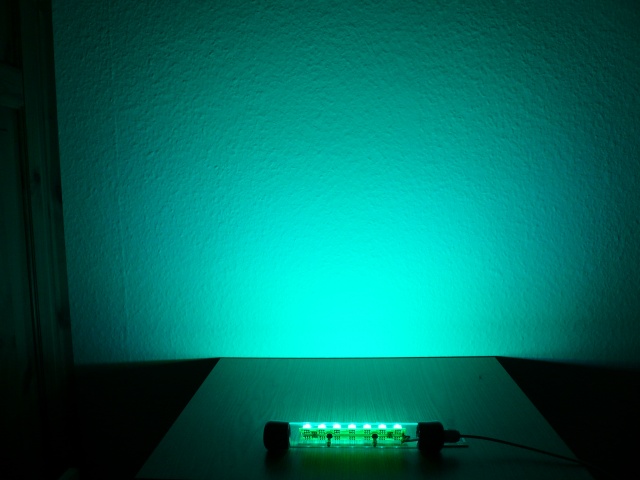

ich habe mir das so gemacht mit diesen 6-Pin RGB Superflux:
Da sind alle Farben in einer LED, jede Farbe einzel ansteuerbar und ordentlich Licht machen die auch.
Gruß, Benny.

Na wenn Benkly nicht ein heimliches Labor im Keller hat und
die Dinger selber produziert 8)
Sieht gut aus, schone, gleichmäßige Farbverteilung.
Obwohl es mit schön geordneten bunten Flecken auch sehr
nett aussehen kann, wenn man sowas mag.
