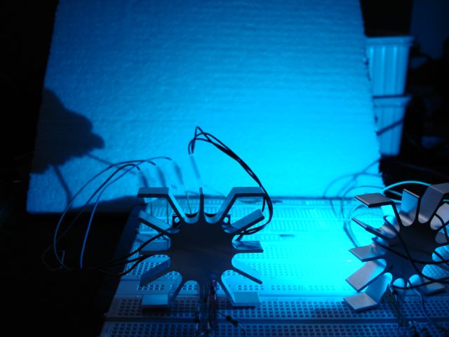

Was mich allerdings sehr überrascht hat, war der Unterschied, den gerade mal 10 nm in der Lichtfarbe ausmachen :
Die Seoul P5-II macht ein tiefes sattes blau, das könnte fast schon eine Spur violett enthalten. Laut Datenblatt 460nm. Ich denk mal, das ist das, was sonst gern als royalblau bezeichnet wird.
Die Triple Rebel hat hingegen ein na ich sag mal hellblau, das schon fast in Richtung cyan geht.

Magst du vllt ein Bild hochladen wo man die beiden Farben vergleichen kann?

Ich kann´s probieren, hab aber nur ne einfache Digiknipse, ich weiss nicht, was die mit den Farben macht. Ich komm aber erst heut abend dazu, mal sehn ob man dann was erkennen kann.
Triple Rebel
Triple Rebel
Seoul P5-II
Seoul P5-II

Super danke für die Bilder!
Hätte nicht gedacht das 10nm soviel ausmachen.
