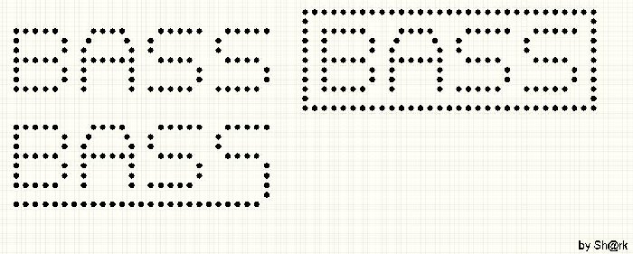

Dann brauchst du natürlich noch Widerstände Für die Power leds Kühlkörper, Wärmeleitpaste und evtl. KSQ oder Widerstände, dies würde ich jedoch dann klären wenn du mal ein Bild rein stellen würdest von deinem "BASS" Schriftzug.
Habe mal paar gemacht:
links oben einfach gehalten / rechts oben mit rahmen / links unten dient das 2. S als Unterstrich
Natürlich gibt’s noch viel mehr Varianten... Bei meinen Schriftzug sind 123 LED's zum Einsatz gekommen...

Moin,
das mit dem langgezogenem S finde ich ganz gut
also das bild unte rechts
aber bei deinem video das lumitronix sieht auch hamma geil aus!!!
wenn ich das nachbauen darf würde ich ja glatt das nehmen
Fr, 15.05.09, 21:27
hi,
du meinst wohl das bild unten links ;-).
Eigentlich hatte ich das gebaut das es einzigartig bleibt, weil wenn es schon mehr Leute als einer haben finde ich das es nix besonderes mehr ist, zudem hat es bissel gedauert auf den Schrifteinfall zu kommen etc... Deswegen würde ich trotzdem bitten etwas anderes zu verwenden / zu bauen :? Dabei kann ich dir ja helfen weiter helfen....

Sa, 16.05.09, 11:30
ok
dann nehme ich das bild unten links

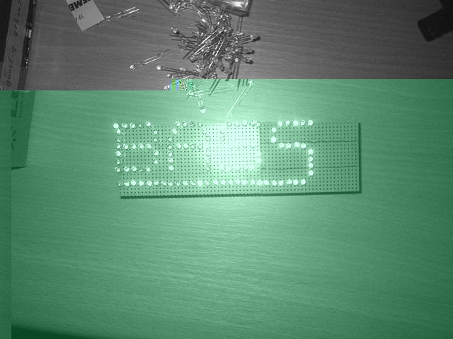

Sa, 16.05.09, 17:28
hallo,
Wie du hier sehen kannst habe ich den Schritzug mal mit 3mm Led's auf 2 50x100mm Platinen gesteckt.
Wenn dir das schon so okay ausschaut musste bescheit geben, ansonsten sind folgende links deine Produkte:
2x Power Led's http://www.leds.de/p492/High-Power_LEDs ... 620mW.html auf Star!
2x Star Kühlkörper http://www.leds.de/p284/High-Power_LEDs ... x51mm.html
4x Widerstände Power Leds http://www.pollin.de/shop/tabelle.php?t ... w=Njk3OTk4 (18 - 7 W - RM 22,5)
1x Wärmeleitpaste http://www.leds.de/p203/High-Power_LEDs ... x_35g.html (sofern du keine Wärmeleitpaste hast!)
102x 5mm Led's http://www.leds.de/p30/Standard_LEDs/LE ... m_36V.html (würde paar mehr leds nehmen falls du welche kaputt machst...)
1x Widerstände 5mm Leds http://www.pollin.de/shop/shop.php?cf=t ... k=&pg=OA== (220 - 0,25 W - 5 % - 100 Stück)
2x Platine http://www.pollin.de/shop/shop.php?cf=d ... M3OTU1OTk=
1x Netzteil http://www.pollin.de/shop/shop.php?cf=d ... 1OTc5&ts=0
1x Sound to Light Modul http://www.ts-audio.de/tsshop3/WGS/7017 ... 1000mA.htm
Mit den 5mm Led's musst du mal schauen weil das nicht billig wird, da Weiße Led's auch allg. teuer sind. Ansonsten kannst du ja alles Blau machen! Blaue 5mm Led's sind auf jedenfall kostengünstiger!
Evtl. könnte ja mal einer drüber schauen ob das alles so passt auch mit den 1A belastung!

So, 17.05.09, 10:49
moin
Das sieht schon richtig gut aus
aber ich verstehe noch nicht wo ich die wiederstände hinsetzen soll!
Das wäre echt super nett wenn du mir das genau erklären könntest
So, 17.05.09, 11:15
Bei den 5mm Led's siehst du das doch hier sehr schön viewtopic.php?f=34&t=5363 Bei drei Led's ist das so:
Masse Kabel -LED1+-LED2+-LED3+Vorwiderstand 12V Kabel
