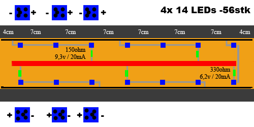

Mein Platinen-Layout soll übrigens so aussehen:
Dies ist eine von 4 Platinen (jede 50cm breit, worauf sich die Superflux LEDs befinden) und die die beiden Aussenteile sind komplett in Blau, die 2 inneren Platinen werden noch mit Rot gemischt wobei aber die Farben eine eigene "Kammer" kiegen, um einen direkten Übergang zu bekommen. ...
Die Blauen Symbole sollen nur als Hilfe dienen, wie ich löten muss und + und - unterscheide (müsste sonst sicher bei jeder 3. LED nochmal nachschauen *g).
