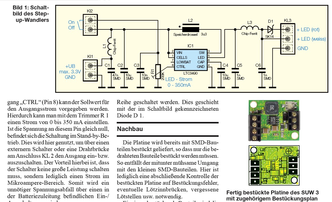

Der LTC3490 ist schon sehr interessant. ELV bietet ja auch eine Fertiglösung mit Bausatz an für 300 mA aus 2 Zellen. Fasti, Du hast erwähnt, daß man den Strom durch einen einfachen Trick (einlöten von einem Widerstand zwischen zwei Pins) auf 700 mA bringen kann. Was dem einen einfach, bleibt dem anderen ein Rätsel. An welchen Pins müßte der Widerstand denn ran? ELV hat auch eine Schaltung für Ihren 300 mA-Aufwärtsreegler beigefügt, die ich versuche, mal hier mit einzustellen. Was müßte ich an dieser Schaltung verändern um auf rund 700mA zu kommen? Ich wäre auch vielleicht auch mit 500 mA zufrieden. Würde mich über eine Antwort sehr freuen!

also wenn man sich das Datenblatt des LTC anschaut, sieht man, dass wie bei (fast) jedem anderen LED-IC auch über einen internen Widerstand (hier 0,1Ohm) der Strom durch die LED gemessen wird. Dieser Widerstand liegt genau zwischen den Pins Cap (6) und LED (5). Wenn man hier also zwischen den Pins 5 & 6 einen 0,1 Ohm Widerstand lötet, dann wird aus dem Messwiderstand ein 0,05 Ohm und damit gibts dann doppelt soviel Strom durch die LED. Einschränkung hierbei ist allerdings der maximale Strom durch die internen Transistoren im besonderen durch den PFet wegen dem höheren RDson. Da durch die höheren Ströme die Effizienz etwas sinkt, muss man hier darauf aufpassen, dass der Chip nicht zu heiß wird also schön großzügige Kühlfläche auf dem Print vorsehen oder vielleicht sogar so einen kleinen Chipkühler drauf kleben. Man könnte die Effizienz über eine externe Shottkydiode zwischen Pin 3 & 6 noch erhöhen da diese etwas schneller umschaltet, allerdings hat das im 2 Zellenbetrieb den Nachteil, dass über die Shottkydiode eine permanente Verbindung zur Batterie besteht und viele weiße LEDs schon bei weniger als 2,3V zu leuchten beginnen. Dies könnte man nur durch einen Schalter unterbinden, wobei dieser dann den Laststrom der Akkus abkönnen muss, also bis über 1,5A je nach Zellspannung. In der vorgschlagenen Schaltung im Datenblatt braucht man nur einen Kleinsignalschalter, welcher den Chip in den Standby schaltet, weil der Chip im Standby fast keinen Strom braucht, typischerweise weniger als die Selbstentladung der Akkus, was gerade für Taschenlampen sehr von Vorteil ist, da der Schalter dann sehr klein sein kann und trotzdem sehr lange hält.

Noch was, 3,3 uH für die Drossel sind zwar schön klein aber wenn man eine Drossel nimmt, welche etwas größer ist, sinkt der Rippelstrom, damit auch die Belastung in den FETs und somit steigt auch die Effizienz wieder. 22uH hab ich bisher mit gutem Erfolg getestet, zu groß darf die Drossel aber auch nicht sein. Wichtig ist hier der Sättigungsstrom, mindestens 2A sollte die Drossel hier haben, besser etwas mehr, damit die Drossel nicht in Sättigung gerät, wenn die Akkus leer werden. Ich habe meine Schaltungen mit der Coilcraft MSS1260 Drossel gebaut, ist zwar nicht mehr ganz so klein aber immer noch klein genug für meine Fahrradlampe.
Die Dimensionierung der Induktivitäten ist in der Regel im Datenblatt haarklein erläutert.Fasti hat geschrieben:... wenn man eine Drossel nimmt, welche etwas größer ist, ...
