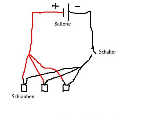

Sa, 22.07.06, 12:26
hab dir hier mal in kürze was hingekrakelt, sind zwar nur 3 schrauben, aber einfach alle anderen genauso anschließen

Sa, 22.07.06, 12:28
jo dann mach ich das ma so , danke für die hilfe

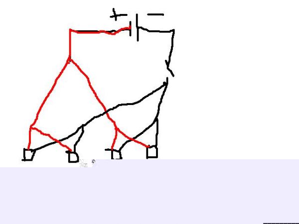

Sa, 22.07.06, 12:36
noch mal ne frage , könnte ich auch immer 3 leds parallel schalten?[/img]
Zuletzt geändert von sparky am Sa, 22.07.06, 12:38, insgesamt 1-mal geändert.
Sa, 22.07.06, 12:38
natürlich, du kannst immer drei zusammen fassen und dann von den lötpunkten wo du die drei zusammen gemacht hast dann zum kabel, aber immer auf die pole achten!

Sa, 22.07.06, 12:39
also so wie in dem bild ?
Sa, 22.07.06, 12:41
auf dem bild hast du drei in reihe und 5 reihen parallel geschaltet, das geht mit den schrauben NICHT weil du dann eine spannung von 36V bräuchtest.

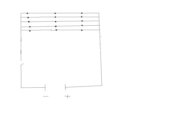

Sa, 22.07.06, 13:21
könnte man die leds auch so anschließen?
Sa, 22.07.06, 13:47
das ist das selbe was du oben geschrieben hast, also antwort wieder: nein
