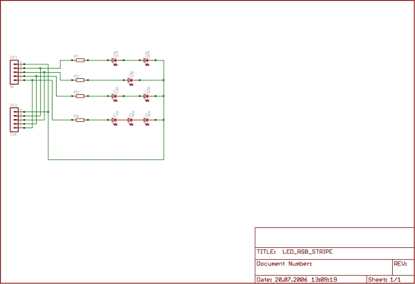

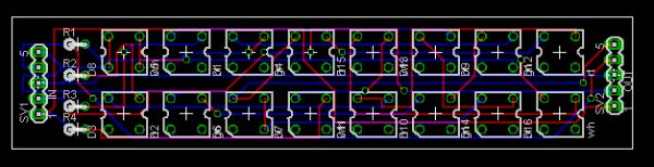

Idee 1 (Layout)
Schaltung:
kommentare wilkommen...
Gruß,
Thorsten.[/img]
John.S
Beiträge: 839
Do, 20.07.06, 12:50
Als Blau würde ich dir ein möglichst tiefes Blau empfelen.Habe mit blauen Leds experementiert die ca. 470-475nm und 625nm haben.Es war mir fast unmöglich ein schönes Magenta hinzubekommen.Mit 455nm und 625nm gings aber auf anhieb!

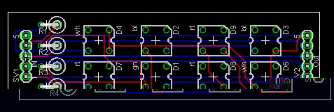

Sooo, hier mal noch ne variante...
je 4 mal rt,gn,bl und wh
ich schätze mal das wirds wohl werden,
8 Stück bekomme ich aus einer 160*100 Platine...
Dann muss mein finanzvorstend noch geld locker machen, und dann gehts los.
Gruß,
Thorsten.
