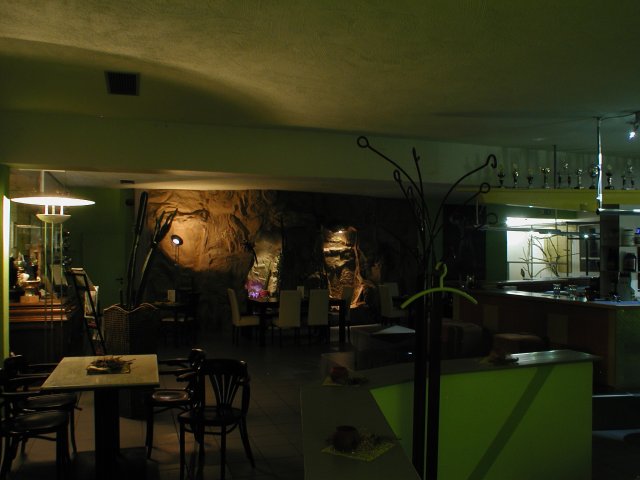

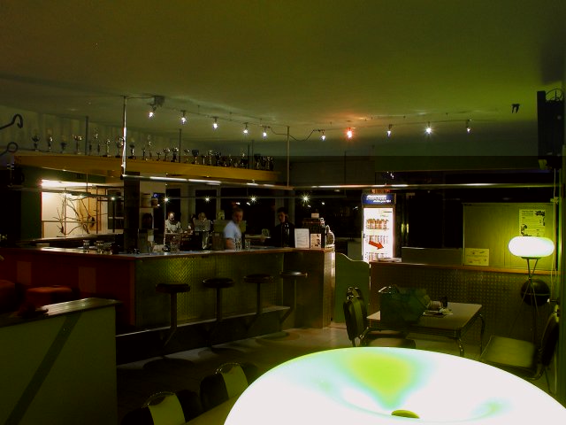

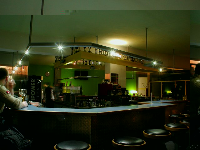

Danke nochmals an alle die mir Tipps gegeben haben was denn da so sein könnte weil nur eine Cree brannte.
Die Lösung war, daß die verwendeten Lötstützpunke einen Kurzen auf die Kühlkörper produziert haben.
Zudem hatte ich einmal die Durchleitung der LED's mit der Rückleitung verkreuzt.
Ich denke das Ergebnis ist alle Mühen wert gewesen.
In einem Bild sind noch weitere Baustellen erkennbar. Es sind die Deceknfluter.
Bei einem Test hatte ich mal eine Cree MC-E 647 Lm anstatt des Heizkörpers eingesetzt.
Mit ca. 50% Dimmung ist die MC-E mit 700 mA ebenbürtig.
Frohe Festtage an alle...
