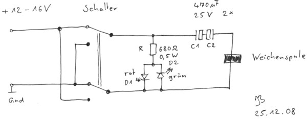

Do, 25.12.08, 20:03
Hi kloppelaner
Untere Schaltung funktioniert vom Prinzip auf jeden Fall und ist sehr einfach. Da ich den nötigen Strompuls für die Weiche nicht kenne kann es höchstens sein, dass die Kondensatoren C1 und C2 vergrößert werden müssen (Z.Bsp. 1000µF statt 470).
Gruß Jörg

Sailor hat geschrieben:Mit dem Schalter kann die LED-Schaltung direkt geschaltet werden, wenn die Weiche geschaltet werden soll und nach deren Stellung die LED´s leuchten sollen ist ein Taster besser, weil die Weiche keinen Dauerstrom bekommen darf.
Es ist egal ob Taster oder Schalter, mir ist beides recht, hauptsache die Schaltung ist einfach und funktioniert.
Das ist meine Anlage: Marke: Märklin
(http://www.maerklin.de/de/produkte/deta ... 29135era=0& gaugechoice=2&groupchoice=5&subgroupchoice=0&backlink=%2Fwww.maerklin.de%2Fde%2Fprodukte%2Fspur_h0%2Fpackungen.html)
Trafo: 230 V/32 VA auf 16V DC
Signal:12-16V AC/DC
Weiche: 12-16V AC/DC
Die Weiche hat einen Eingang für(-) und zwei für (+, Das sind die Schalteingänge).
Die Amperezahl steht auf dem Trafo leider nicht drauf, daher kann ich noch keine angaben dazu machen.
Es soll 1. Das Signal leuchten(rot/grün)
2. Die Weiche dem Entsprechend schalten
3. Das alles mit einem Taster oder Schalter (was einfacher ist)

Sa, 27.12.08, 11:21
Wenn die Weiche mit dem Modul Nr. 74490 geschaltet wird, kannst Du doch einen Schalter verwenden. Dieses Modul hat eine Endabschaltung, die Spule wird also bei Endanschlag von der Spannungsversorgung getrennt wärend die Spannung weiter an den Anschlüssen bleiben.
Die Versorgung der LED´s kann daher direkt an der Weiche oder am Schalter abgegriffen werden. Zur Berechnung der Vorwiderstände für die LED´s maßgebende Spannung ist die vom Trafo (Netzteil) gelieferte Spannung, nach Deinen Angaben 16 Volt max. Gleichspannung.
Bei 20 mA LED´s ist ein Vorwiderstand von 680 Ohm, 0,5 Watt erforderlich.

Sailor hat geschrieben:Wenn die Weiche mit dem Modul Nr. 74490 geschaltet wird, kannst Du doch einen Schalter verwenden. Dieses Modul hat eine Endabschaltung, die Spule wird also bei Endanschlag von der Spannungsversorgung getrennt wärend die Spannung weiter an den Anschlüssen bleiben.
Da hast du recht, ich habe mal alles durschgeschaut, ich habe ältere Module drin, ohne diese Abschaltung. Das ist echt doof. Danke das du mich darauf aufmerksam gemacht hast, ich werde mir dann wohl neue Bestellen.
