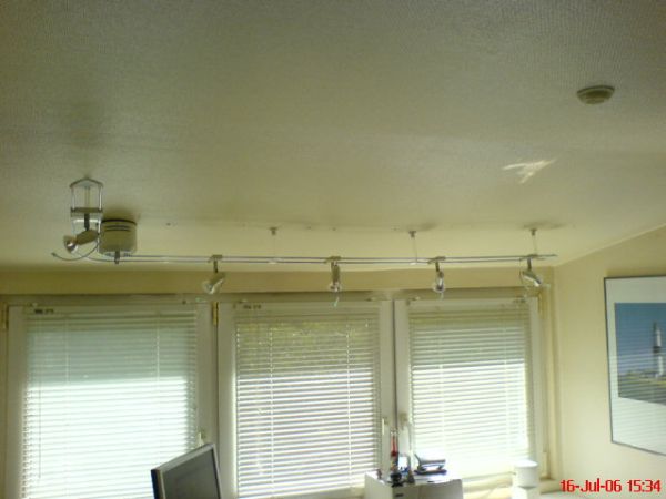

Sowas, wie Andy in dieses Forum geschrieben hat ,habe ich auch vor.
Vielleicht geht dies einfacher ersteinmal das Bild vom Istzusatnd
jetzt der Trafo dazu
es sollen 5 Spot´s in LED ersetzt werden habe solche gesehen

und diese Fassung passen
? Trafo austauchen ,wenn ja was für einen ?
PS recht und lihnks von der Beleuchtung sind Bildobjekte die etwas punktuell ausleuchten wollte
ansonsten soltte der tisch gut ausgeleuchtet sein .

also ich sags mal so! wenn du die fertigen spots aus dem shop verwenden möchtest, bräuchtest du den trafo nicht zu tauschen! ich denke mal das diese spots dafür ausgelegt sind, mit solchen trafos zu arbeiten!

eigentlich sollte es, wie lithi sagte, so sein, dass die spots mit dem trafo betrieben werden können. denn der spot ist eines dieser plug&play teile von lumitronix, die man einfach reinstecken oder mit strom versorgen muss und sie leuchten. wenn dafür noch der trafo gewechselt werden müsste wäre das nicht so ganz angebracht.

NEIN NIEN NEIN !
1. das ist eine elektronischer Transformator der macht Hochfrequenzen Wechselstrom
würde jeden LED Spott sofort zerstören !
2.die Birnen von lumirtonix sind für 230V und wie alle andern frequenzabhängig
@Fightclub bei den LED Spot GU10 18 weiße LEDs, 230V steht ja extra 230V GU10
und durch diese Lampe 230V zu jagen wäre ja wohl fahrlässige Tötung

Hast doch nix verkehrtes geschrieben, Fight!
Es gibt eine Menge LED-Spots, die genau für Halo-Systeme gemacht sind. Da steht immer bei, "Nicht für elektronische Trafos!". Also an normalen Trafos kann man die ruhig benutzen. Da passiert nix.
Die Praxis zeigt bisher leider, daß die Dinger in so mieser Qualität sind, daß sie trotzdem schnell durchfetzen (von wegen "100.000 Betriebsstunden"), und daß sie in der Lichtleistung einer 10W oder 20W Halo hoffnungslos hinterherhinken. Eine 20W Niedervolt-Halogen-Glühlampe emittiert ca 400 - 500 Lumen, ein Spot mit 20 5mmLEDs oder einer Luxeon ca 20 - 60 Lumen! Das ist gerade mal eine gute Taschenlampe! Ich hatte mal einen LED-Spot (GU10, 20 5mmLEDs vom "großen C"), der war schwächer als eine Taschenlampe mit 7 5mmLEDs! Und nach einem Jahr Gebrauch war es dunkel! Und geflackert (im 50 Hz Takt des Wechselstromnetzes) hat das Mistding natürlich auch!
Also die Idee ist toll, aber die Industrie hat es bisher noch nicht geschafft, wirklich brauchbare Exemplare anzubieten, die Halogen-Spots ersetzen können. Interessant finde ich es zB, daß eingie 3W-Luxeon-GU10-Spots soagr wieder vom Markt verschwunden sind!
