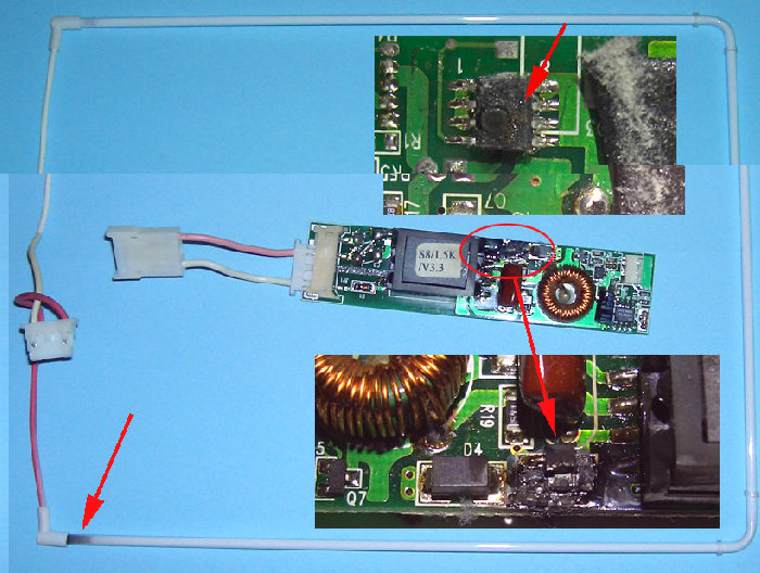

Bild 1:
Auf dem Bild sieht man die CCFL Röhre die original verbaut war.
Meistens sollen zwei Röhren verbaut sein, eine oben, eine unten,
die über einen dualinverter betrieben werden.
Bei diesem Modell handelt es sich aber um eine U-förmige Röhre.
Auf der Vergrösserung der Inverterplatine sieht man den MOSFET der
durch thermische überlastung zerstört wurde (Platinenoberseite).
Die andere Vergrösserung zeigt den Schaltregler der wohl das Problem
verursachte hat, denn um die Platine zu befestigen wird ein doppelseit
klebender Schaumstoffe benutzt (in der Vergrösserung rechts).
Dadurch scheint der Schaltregler zu überhitzen und den MOSFET zu
übersteuerung, was ihn dann überlastet.
Dazu kann man an der CCFL Röhre erkennen das sie sich im Bereich
der Kathode schwarz verfärbt hat, was auf ein baldiges ableben der
Röhre hindeutet (leicht greu wie am anderen Ende ist nicht schlimm).

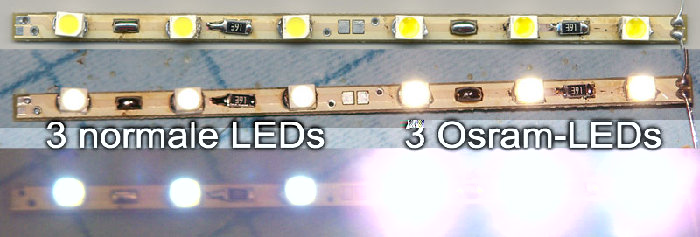

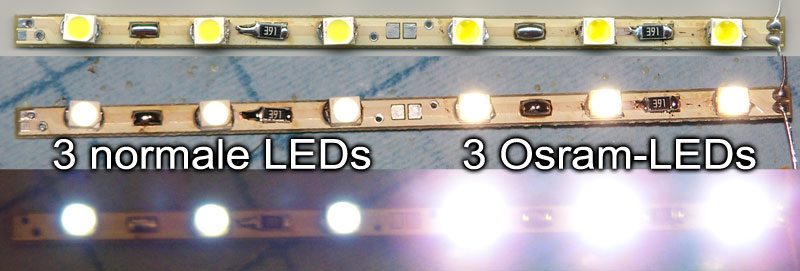

So, 07.12.08, 23:18
Hier mal ein kleiner Vorgeschmack.
Auf der linken Seite 3 Waldundwiesen-Leds und rechts die schon in den Angeleyes T5 verbauten Osram Leds.
Beide in je einer Dreierreihe mit 390 Ohm Widerstand an 12V. Der Widerstand muss normal bei 120 Ohm liegen, aber ich hatte nix anderes in der Bauform da. Dann würde man den Helligkeitsunterschied noch heftiger sehen.
Gruss René

Mo, 08.12.08, 02:17
Deine Rechnung geht nicht ganz auf.
Deine Leiste hat 60 Leds, was bei einer Gesamtlumenleistung von 1200lm 20lm pro Led wären.
Die Verteilung der Leds ist also etwa eine pro cm.
Die Osram-Leds haben ca. 5lm, aber das schon bei 20mA und einer Leistenbreite und -höhe von 3mm. Somit eignet sich mein Leistenumbau für kleine TFT super, da man einfach die Röhre gegen die Leiste tauscht und gut.
Deine Leds sind demnach zwar 4 mal heller, aber sie müssen gekühlt werden und passen in fast keine Hintergrundbeleuchtung rein, da die Platine mit 9mm viel zu breit ist.
Ich brauch für mein 8,4" TFT im Auto genau zwei Leisten oben und zwei unten mit je 2 x 3 Leds. Habe damit einen Stromverbrauch von 8 x 20mA = 160mA an 12V. Also nur rund 1,92W bei einer Gesamtlänge von 32cm (4 x 8cm).
Gruss René
