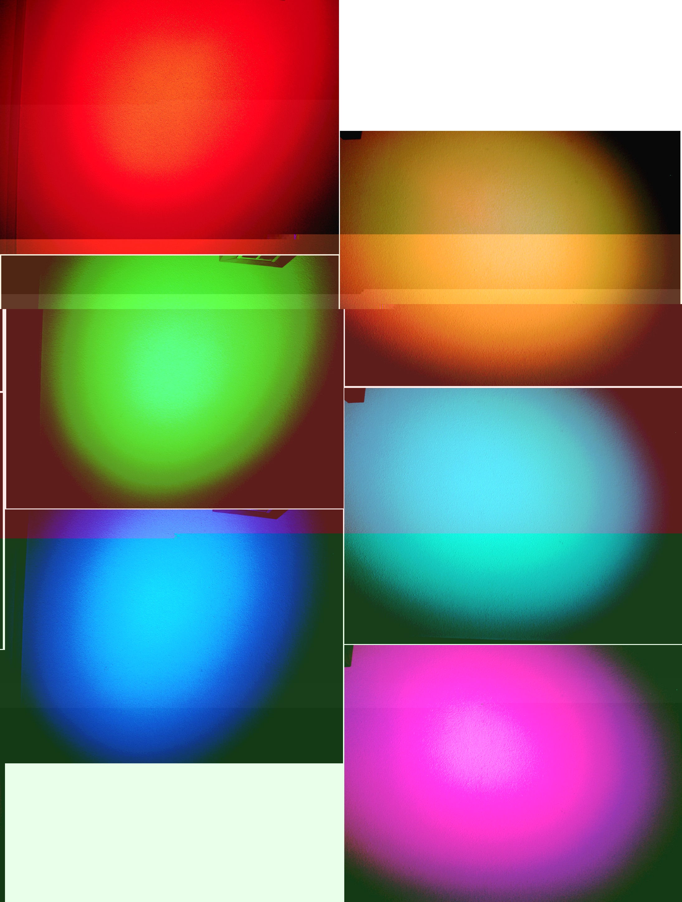

Hier der versprochene Post.
4xSSC 1W Mittig angeordnet, 15° Carclo Optik
5xSSC 2,5W und 5xSSC 2,5W aussen herum, 15° Carclo Optik
Abstand zur Wand ca. 1m.
Das Mischlicht Rot/Grün hat wirklich einen leichten grünen Rand.
