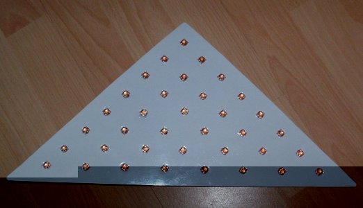

Weil es in der Ecke unseres Sofas zu dunkel zum Lesen ist, habe ich ein kleines Eckregal gebaut. Logisch, dass da LEDs das Licht spenden. :D
Material:
Holzleisten, 50mm x 5mm und 2mm x 5mm
Multiplex-Platte, 5mm
steife Folie
45 Superflux, warmweiß
15 Widerstände, 180 Ohm
12V stabilisiertes Steckernetzteil
Litze
1 Kippschalter

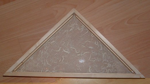

Der Rahmen ist aus Fichtenleisten.
Auf dünnen Leisten, die ich an den Innenrand geleimt habe, liegt eine Plexischeibe, die mit Seidenpapier beklebt ist.

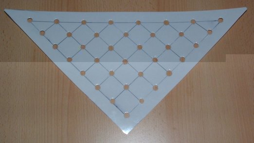

Die Löcher habe ich mit einem 8mm Stanzeisen in die Folie gestanzt.
Die Superflux habe ich in die Löcher geklippt und je 3 in Reihe mit einem 180Ohm Widerstand verlötet.
Die obere Abdeckung ist eine dünne Holzplatte, in die ich mit einem Forstnerbohrer 35mm Löcher gebohrt habe. In den Löchern habe ich je 3 LEDs in Plexi eingegossen und verlötet. Sie liegt auch auf dünnen Leisten.
Die LED-Reihen habe ich parallel an einen Kippschalter gelötet, das Netzkabel in einem Alurohr versteckt und das Steckernetzteil angeschlossen.
Sie gibt ein angenehmes Licht und ist hell genug zum Lesen, wenn man sich in die Ecke lümmelt.

Seidenpapier verwende ich meistens bei klarem Plexi. Die LEDs sind dann nicht zu sehen, aber es geht auch nicht zu viel Licht verloren. Bei einer Lampe sieht Seidenpapier besser/wohnlicher aus als Diffusionsfolie.
Es wird einfach in Serviettentechnik auf das Plexi geklebt.
