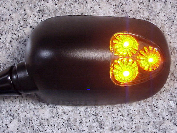

Das mit den 20 LED's geht bei diesen Blinkern leider nicht, es sind serienmäßig nur 3 Stück in einem separaten Reflektor vorhanden.
Könnten Luxeon K2 (gibt es in orange) die richtigen sein? Platz ist hinter den Reflektoren genug vorhanden, auch für eine Kühlplatine.
Hier ein Bild von den Blinkern. Haben die in dem einzigen Winkel fotografiert, wo man überhaupt was sieht. In allen anderen Blickrichtungen blinkt hier gar nichts.....
Herzliche Grüße
Scirocco

Hm.
Die sehen ja an sich gut aus.
3 Stück von den 0,5W-LEDs sind als Frontblinker zwar sichtbar besser als Standard-5mm-LEDs, aber immernoch lange nicht genug.
Hier führt wohl kein Weg an High-Power-LEDs* vorbei.
Von Abstrahlwinkel, Effizienz, Preis und Lichtfarbe nehmen sich Luxeon Rebel und -K2 nichts. Hier kann bei der Entscheidung also persönliche Vorliebe, konkretes Angebot und Lötbarkeit (bei Rebel ohne Platine bescheiden!) ausschlaggebend sein.
Cree / Seoul bieten ja leider keinen gelben Hochleistungs-Chip an.
Und Luxeon I und III sowie Osram Golden Dragon sind vergleichsweise veraltet.
*(Alle 3 LEDs (pro Blinker) in Reihe)

Also,
habe nun je 3 Luxeon K2 rot/orange eingebaut. Die Helligkeit ist phänomenal, nun nutzen die Blinker auch was bei hellem Sonnenlicht. Allerdings ist die Lichtfarbe mehr rot als orange, für die Blinker wären wohl amber LED's besser gewesen. Aber was solls, so funktioniert es, vielleicht tausche ich sie nochmal aus, aber solange die Polizei oder der TÜV nicht meckern......
