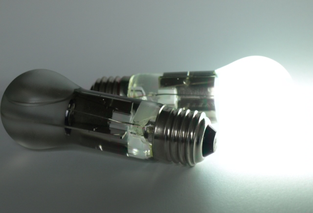

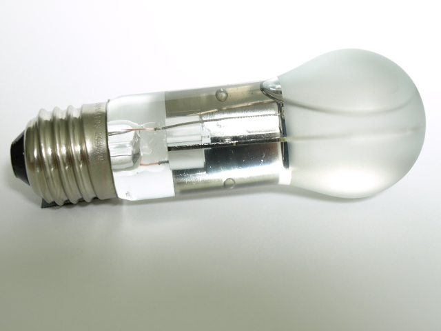

Fotos der LED Birne...

Wer kühlt denn seine HP-LEDs nicht? :shock:
Aber interessant!
Haben die Vorne, zur seitlichen Abstrahlung noch zusätzlich Linsen eingegossen?
Hast du noch ein paar Daten dazu?

is da Wasser drinn oder täuscht das?
und wenn, giebts da keinen Kurzschluss? denn ein Föhn im Badewasser ist auch nicht gerade Praktisch!
Do, 21.08.08, 13:15
das wird ne andere Kühlflüssigkeit sein
aber die idee ist genial !
den erstens hat "wasser" ein sehr hohe wärme Kapazität ist billig und durchsichtig
so wird die ganze Lampe zum Kühlkörper und zur linse
würde man jetzt noch ne milchige Flüssigkeit nehmen hätte man auch eine schön diffuse Lampe
Ich bin wirklich fasziniert :P
auf zum Patentamt
