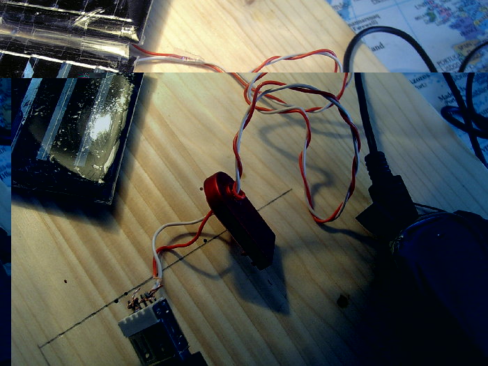

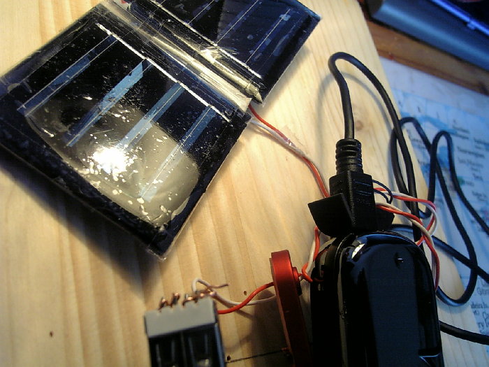

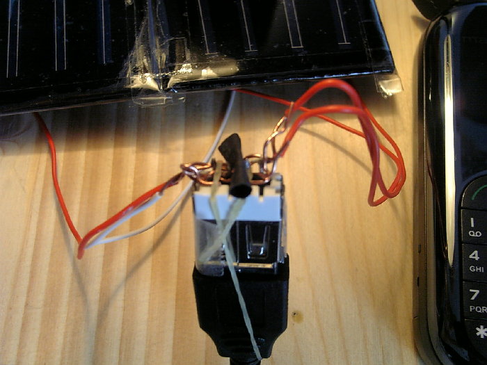

ich habe kleine problem aber ich weiß nicht wo der Fehler ist ich habe erst´ mal mit 2 solarmodul 3,3V und bei vollen sonnestrahlung auch 4 V und dann habe ich mit 4 solarmodule getestet und hat nicht wieder funktioniert
mfg Jimy
pic:- >>
So, 10.08.08, 16:39
Deine Verdrahtung ist immernoch unter aller Kanone, ich bin froh dass du nur an 4V rumbastelst und nicht an 230V, sonst wären schon Menschen dabei zu schaden gekommen. *kopfschüttel*
Vielleicht hättest du mal die Spezifikationen von USB lesen sollen, da liegen nämlich auf den Versorgungsleitungen 5V an, ich denke mal dadrüber zieht das Handy seinen Strom, mit 3,3-4V kommst du da nicht hin.

ich denke mal wenn Du dein Handy zerstören möchtest kannst du es ja mal mit 7-8V versuchen :oops:
nim besser ein richtiges Ladegerät
und man sollte schon richtiges Elektro Lötzinn zum löten nehmen
PS.: Deine Verdrahtung ist wirklich grausam

Jedes dieser Module besteht nur aus kleinen Streifen einer Polykristallinen Zelle. Diese Module können nur sehr wenig Strom liefern, wenn es hoch kommt ein paar mA falls überhaupt. Selbst wenn die Spannung passt wird, sobald du deine Last dranhängst und diese mehr Strom zieht als die Solarmodule liefern können, die Spannung sofort wieder zusammenbrechen. Wenn man mal überschlägt, dass ein USB-Port bis zu 500mA bei 5V bringt, was etwa 2,5W entspricht heißt das im Umkehrschluß, dass dein Solarmodul auch mindestens 2 Watt haben muß, damit das ganze zufriedenstellend funktioniert.Es kommen dann bei Solarzellen auch noch so tolle Punkte wie MPP, Füllfaktor, Bestrahlung etc. dazu, welche das ganze bei niedrigen Leistungen schnell frustrierend machen kann. Wenns einfach werden soll, dann nimm ein großes Solarmodul mit mindestens 4 Watt und 8V Ausgangsspannung (falls du sowas findest. Meistens gibts solche Module nur mit 12V) und hängst da dran dann einen 7805er. Ist zwar nicht sehr Energieeffizient, dafür sehr einfach im Aufbau. Wenns besser werden soll, bräuchtest du einen Schaltregler mit MPP-Tracker, dann bekommst du das Maximum an Leistung aus den Solarzellen raus, das ist dann aber sehr kompliziert und auch teurer. Fertige Geräte wie das eGo Professional kosten nicht umsonst ein kleines Vermögen. Die Solarzellen für diese Leistungen sind schon verdammt teuer.
