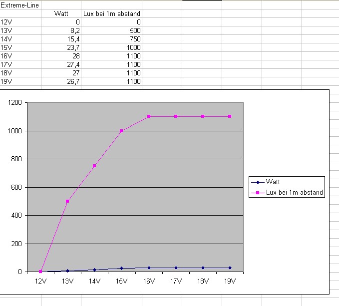

richtig mit 15V erreicht die Extreme-Line 1000Lux ( bei 1m abstand)
ich selber bin von der Extreme-Line wider weck da sie zu teuer geworden ist
8x Cree XR-E 7090 Q5, weiß, 228 Lumen auf Platine = 57,20€
1x Konstantstromquelle 700mA 5-8x 3W =12,90€
1x Treue Rabatt =-10%
macht = 63,72€
1x Extreme-Line =59,90€
1x Universal-Schaltnetzgerät 3600mA, 5-15V =36,93
macht = 88,02€
das sind dann 24,30€ unterschied
hier mal meine Technischen Infos.
Sa, 26.07.08, 21:28
10 Sterne für die veröffentlichung der Messwerte
