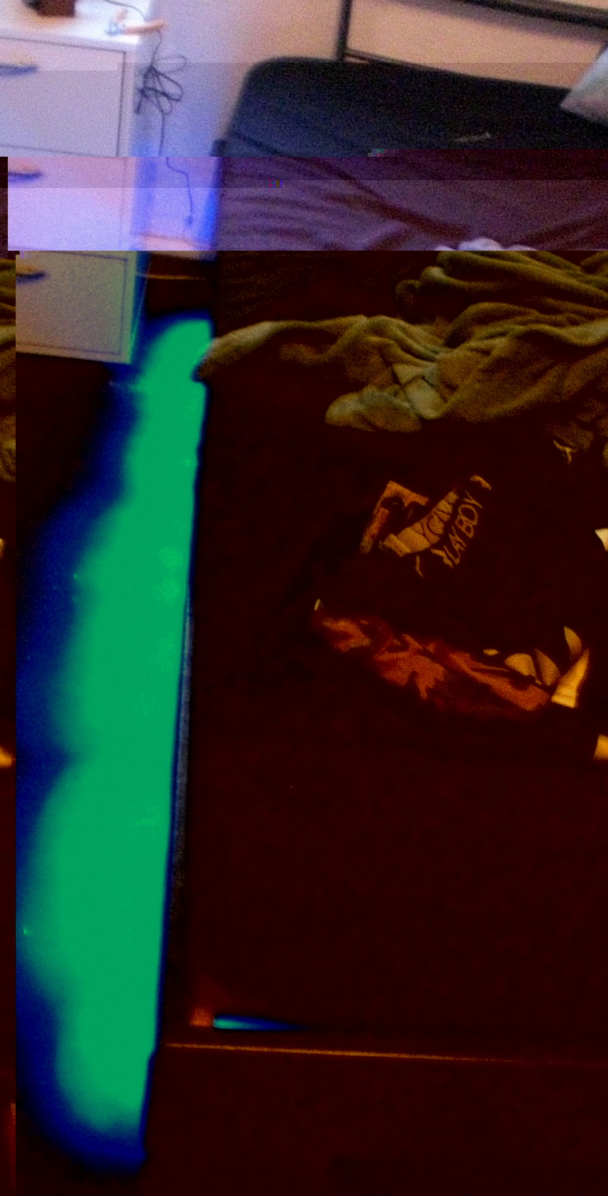

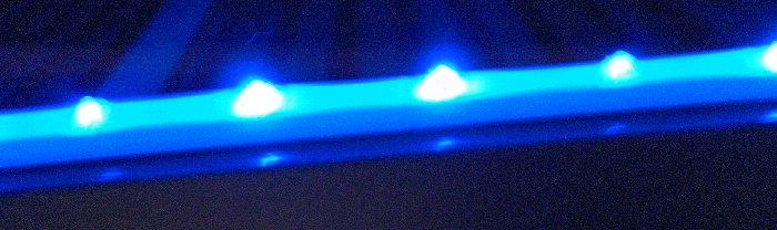

Soaaa ^^ thx allen die mir geholfen haben ich bin grade Fertig geworden und alles hatt super geklapt eine sache ist mir alerdings noch unklar nach ca 1min geht das netzteil aus und damit auch die lichter woran liegt das Netzteil kaput ?
habe 30leds und 10 wiederstede verbaut
hier die bilder:
Bild 4
Bild 4
bild 5
bild 5
Do, 24.07.08, 01:44
Hmmm sehr eigenartig, was für Widerstände hast du benutzt, wieviel LEDs in Reihe und was für ein Netzteil? Einziges was ich mir vorstellen könnte wäre dass das Netzteil irgendwie in die Überlast/Überhitzungs-Sicherung geht und daher ausgeht =/ Kann aber auch viele Gründe haben, aber das war das was für mich grade am naheliegendsten war

Wie Sailor oben gesagt hatt die 180ohm wiederstände immer 3in 1 reihe das netzleil auch wie oben gesagt
Do, 24.07.08, 15:30
Ja es war Spät :D
Da ich nicht an der Kompetenz des Kollegen Seglers zweifle würde ich den Fehler dann doch eher wo anders suchen. Die Frage ist nur WO :roll:
Du könntest dennoch einfach mal am Netzteil fühlen ob es sich merkbar erwärmt. Denn ich bin sonst ehrlichgesagt ziemlich ratlos =/

Ne also es würd normal warm also keine überhitzung sonstiges
Sa, 26.07.08, 11:14
Hi, schwer zu sagen... Das ganze dürfte eigentlich nur 200mA ziehen, von daher wird das NT wohl nicht sehr warm werden dürfen... Hast mal auf nen Kurzen irgendwo geprüft ? Ich weiß ja nicht ob sich das so auswirken kann. Notfalls bitte Kontakt mit Tobi aufnehmen, damit das NT getauscht wird bevor ein Schaden entsteht. Oder hast Du evtl. n zweites da, welches Du mal zeitweise dranhängst und schaust was passiert, ob der selbe Effekt auftritt...
Tobi erreichst Du unter th@leds.de - ich selbst bin "leider" im Urlaub... *grinz*
Olaf
Mr.Max
Beiträge: 28
Registriert: Mo, 14.07.08, 08:13
Sa, 26.07.08, 12:05
Hey also habs jetz mal auf kurtze getestet keinen gefunden habe leider kein 2 netzteil hab es grade mit einem anderen versucht aber das scheint kaput zu sein ich versuchs eifach mal weiter und schau ob ich ü wo ein billiges nertzteil her bekomme thx für die hilfe
Edit: ich habe jetz den kabelkanal nochmal auf gemacht und geschaut woran is liegen könte kurtzschlüsse oder sonstiges habe dann alles isoliert aber es geht immernoch ab und zu aus das mit dem rückgeben ist nicht so gut weil ich vorne den stecker abgeschnittenhabe damit müste ja eig die garatie weg fallen fals ich mich ürre pls sagen
