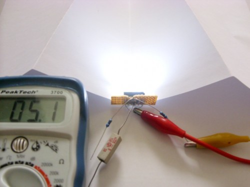

erste Runde:
Spannung: 2,59V<br />Strom: 5,1mA<br />Widerstand: 470Ohm<br />Blendenzahl: F/2.8<br />Belichtungszeit: 1/5sek<br />Brennweite: 6mm<br />Filmempfindlichkeit: ISO-300
Spannung: 2,59V
Strom: 5,1mA
Widerstand: 470Ohm
Blendenzahl: F/2.8
Brennweite: 6mm

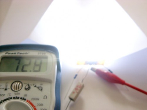

zweite Runde:
Spannung: 2,94V<br />Strom: 72,8mA<br />Widerstand: 25Ohm<br />Blendenzahl: F/2.8<br />Belichtungszeit: 1/5sek<br />Brennweite: 6mm<br />Filmempfindlichkeit: ISO-300
Spannung: 2,94V
Strom: 72,8mA
Widerstand: 25Ohm
Blendenzahl: F/2.8
Brennweite: 6mm
Das Publikum ist geblendet...

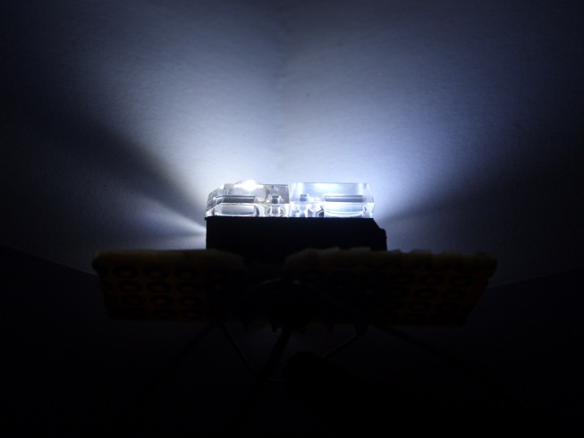

letzte Runde: (mit Sonnenbrille)
Links: 3-Chip = wirkt größer und wärmer<br />Rechts: 4-Chip = kalt und klein<br />Blendenzahl: F/2.8<br />Belichtungszeit: 1/384sek<br />Brennweite: 6mm<br />Filmempfindlichkeit: ISO-50
Blendenzahl: F/2.8
Brennweite: 6mm

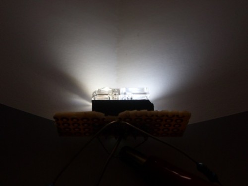

Nacht
Spannung: 2,59V<br />Strom: 5,1mA<br />Widerstand: 470Ohm<br />Blendenzahl: F/2.8<br />Belichtungszeit: 1/384sek<br />Brennweite: 6mm<br />Filmempfindlichkeit: ISO-50
Spannung: 2,59V
Strom: 5,1mA
Widerstand: 470Ohm
Blendenzahl: F/2.8
Brennweite: 6mm

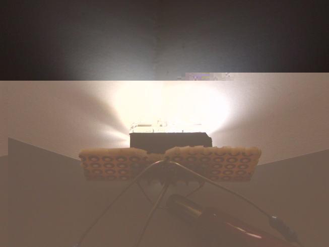

Spannung: 2,94V<br />Strom: 72,8mA<br />Widerstand: 25Ohm<br />Blendenzahl: F/2.8<br />Belichtungszeit: 1/30sek<br />Brennweite: 6mm<br />Filmempfindlichkeit: ISO-100
Spannung: 2,94V
Strom: 72,8mA
Widerstand: 25Ohm
Blendenzahl: F/2.8
Brennweite: 6mm

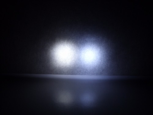

Schattenboxen
Schattenboxen

Ich finde die Bilder zwar allgemein etwas zu hell, aber beim letzten kann man Lichtfarbe und Winkel ganz gut vergleichen.

eig müssten doch die lumen bei der 4chip mehr sein oder? weils ja 4 chips sind und weil sie keine linse haben also schluckt die schonmal kein licht... etwas komisch...
ist dein test noch nicht fertig oder was sollen die ersten 2bilder sein???
