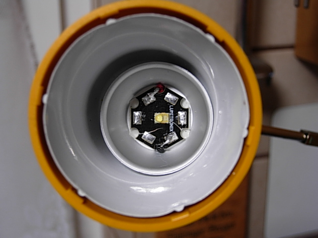

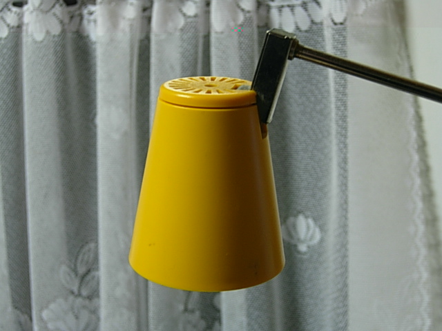

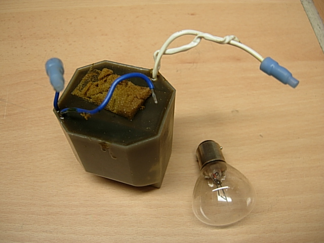

Die Spühlbecken-Beleuchtung von 6V 15W Glübirne auf Rebel LED umbauen.

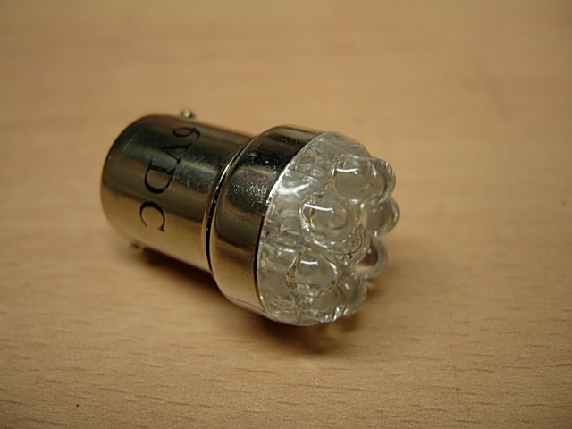

Zuerst versuchte ich es einfach zu halten und setzte ein 6V LED-Replacement ein, doch das Ergebnis war sehr unzufrieden!!!
Mit der Rebel ist es ein Unterschied wie Tag und Nacht (zum Replacement!).

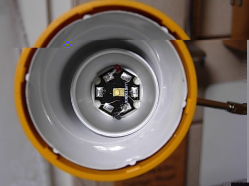

1 x Rebel auf Star-Platine weiß
1 x 350mA Vorschaltgerät
1 x Alukühlkörper (Rund als Reflektor)

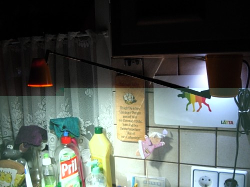

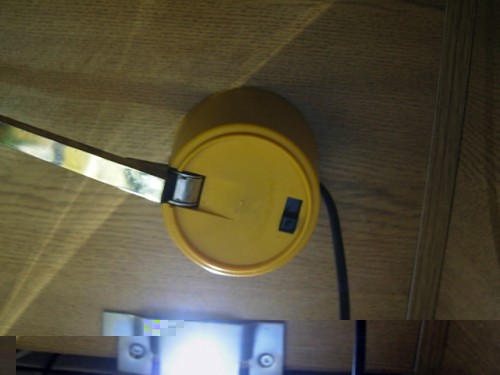

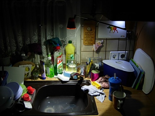

Bilder: Es wahr ein langer und schwieriger Prozess, aber es hat sich gelohnt!
Man sieht nun den Dreck vor dem spühlen noch besser, bei dem Licht macht das abspühlen doppelt so viel Spaß.
