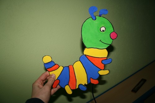

Heute möchte ich euch ein kleines Geschenk an meine Nichte vorstellen. Es handelt sich hierbei um ein Schlummerlicht mit verschiedenen Helligkeitsstufen.
Stückliste:
6 x Superflux warmweiß
12 x Superflux kaltweiß
6 x Widerstand (180 Ohm)
1 x Netzteil ( 3 bis 12 Volt )
Holzplatte
Nach einer Vorlage, habe ich die Raupe mit einer Laubsäge ausgesägt und später mit normaler Wasserfarbe angemalt. Die Konturen habe ich, nach dem Trocknen der Farbe, mit einem Edding nachgezogen.

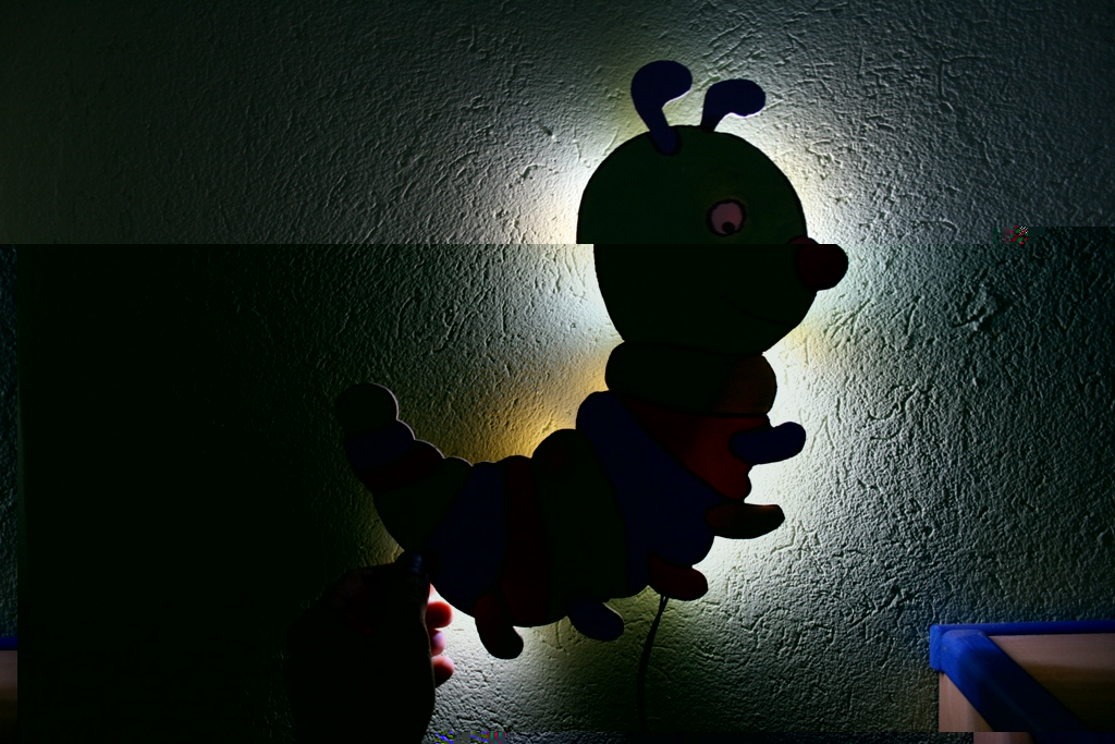

Im Dunkeln gibt es einen schönen sanften Warmton von sich:

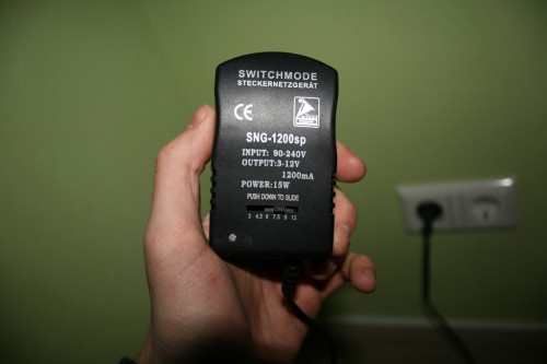

Helligkeitsregelung erfolgt über die variablen Spannungswerte des Netzteils:

Sieht super aus =) das netzteil hab ich auch schon paar mal benützt aber das piepst manchmal und deshalb mag ichs nicht so... un kauf nur noch des von lumi =)

sind die leds so hell das sie durch das holzt durch scheinen
Scorpion
Beiträge: 918
So, 30.03.08, 11:02
wison das? geht übrigens eig fast nicht ^^
die Suflus scheinen am rand raus da die HOlzraupe ja nciht plan auf der wand hängt ...
