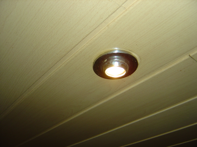

So etwas suche ich auch noch.
Ich habe auch diese 35mm Spots im einsatz.
Eigenbau dürfte kein Problem sein. Löten kann ich ganz gut.
Nach oben habe ich so ne Konservendose Luft. Also Platz genug.
Hier noch mal ein Bild von meinem Strahler:
Mo, 08.12.08, 08:14
Zwei Bilder meiner Lösung als Anregung zum Selbstbau. Die Alu-Teile sind aus dem Baumarkt.
Mit Deinen Gehäusen geht das noch einfacher.

Der Spot ist ja ganz nett, aber nicht wirklich als ersatz für ne 20W Halo zu gebrauchen.
Das ganze als 4W wäre ja schon i. O..
Der könnte ja auch 5cm länger sein von wegen kühlung.
Wie gesagt. Ich habe über jeder fassung so eine 500ml Konservendose als "Luftraum" vorhanden. Da passt schon was rein. Zusätzlich besteht eine Luftzirkulation zwischen Fassung und Dachboden.
Mir schwebt da so was vor wie z.B. normaler Reflektor mit Hochleistungs LED und dicken Kühler hinten dran.
Die dinger sollen halt mein 80qm Wohnzimmer ausleuchten.
