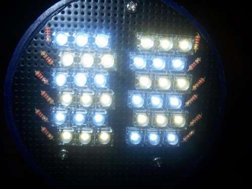

Am nächsten Tag gings dann ans löten! Ich habe es so gemacht das ich immer jede 3er reihe untereinander nochmals immer hin und her um eins versetzt habe. (immer abwechselnd weiß und warmweiß). Bei der anderen seite habe ich das auch so gemacht nur das ich mit der anderen farbe angefangen habe! Aber hier ein bild damit ihrs kapiert>>

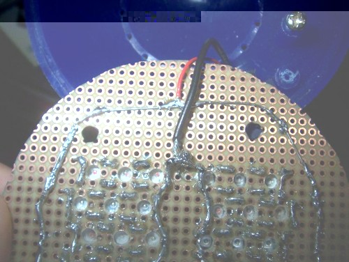

die ganze lötarbeit sah von hinten so aus; die löcher sind damit die wärme ein bisschen weg geht.. kP obs was bringt...

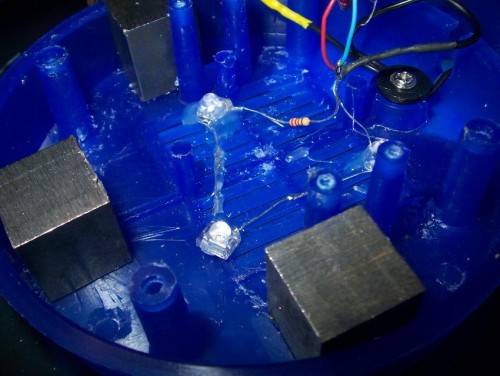

Der trafo unten kam auch noch raus aber da der trafo ziemlich schwer war kippte jetzt die lampe um deshalb habe ich 3 solche gewichte rein gemacht>>

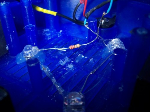

Die blauen Superflux kamen unten auch rein damits bisschen stylischer wird>>

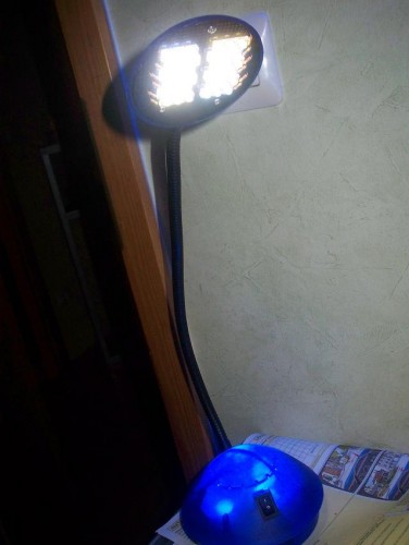

Und so sieht die lampe dann aus!
Hier sieht man wie hell die lampe ist>>

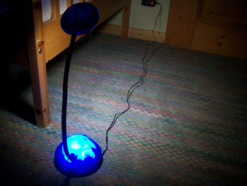

den kopf sieht man ja schon weiter oben, also jetzt hier der fuss>>

Die Lampe gefällt mir, sieht gut aus. Wie sieht es denn mit der Helligkeit im Verglich zu vorher aus. Ist diese Lampe nun heller, dunkler oder etwa gleich hell?
Bemängeln könnt man höchstens nur die Lötpunkte
Da musst du noch ein wenig üben

die lötpunke sehen so aus weil die in der luft sind^^ ich habe sie von dem einen beinchen einer suflu zum anderen gelötet^^
warte ich schau kurz ob ich eine andere 20watt lampe da habe
edit: leider nicht nur eine 50watt! Aber so wie ichs sie in erinnerung habe war sie nicht heller! Ca gleich hell
Schaut ja erstmal sehr gut aus, auch sehr dicke ausleuchtung!
Was ich anders gemacht hätte wäre folgendes:
Die widerstände der led*s hinter die Platine

Ja das mit den widerständen ist geschmacks sache! Da ich noch nie was mit 230V gemacht habe habe ichs auch nicht so gemacht obwohl das natürlich geschickt wäre!

Die Lampe ist gut geworden. Widerstände hätte ich auch rückwärtig angebracht.
Die Blauen im Fuß könnte man noch diffus machen dann sieht man vielleicht die LEDs nicht so.
