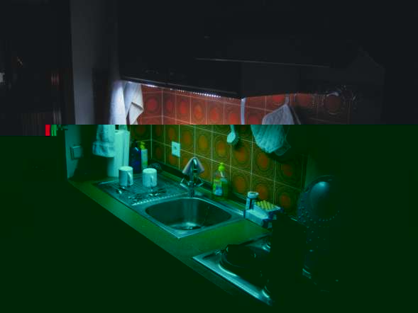

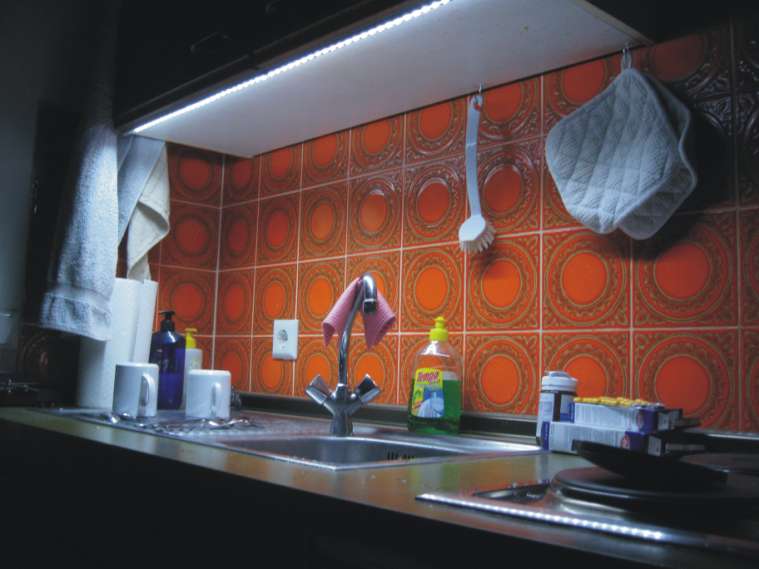

Hi zusammen,
ich hab mal testweise meinen Oberschrank an der Unterseite mit zwei SuperFlux-Leisten belegt, also ein Meter kaltweiß montiert und nen Schalter an der Seite angebracht. Ich hatte immer nur eine Deckenleuchte, so daß am Spülbecken immer der Schatten auf den Arbeitsplatz fiel, was irgendwann mal total nervt.
Hier das Ergebnis :
Kaltweiß allein ist fast ein wenig zu "informativ", ich würde nach dieser Erfahrung (werd ich auch irgendwann) zumindest eine warmweiße dazumischen.
Zusätzliches Material : ne Aluleiste aus dem Baumarkt, damit man nicht so direkt in die LEDs schaut von der Seite aus, und natürlich ein bissl Kabel.

Sieht nicht schlecht aus!
Ob man zu den kaltweißen suflus noch warmweiße dazu mischt ist natürlich auch abhänig von der deckenlampe!
Auf das du bei schönem led licht auch gut spülen kannst
Gruß Felix

Apropos spülen : als Spritzschutz, falls mal was ins Wasser plumpst, kann man die Leisten prima mit Klarlack schützen, zweimal drüber im Abstand von 3-4 Stunden (je nach Lack, steht aber drauf) aus zwei verschiedenen Richtungen sprühen - fertich, funktioniert prima.
Sollte man natürlich VOR der Montage machen, sonst wird der Schrank gleich mitlackiert *lol*.

Mit weniger Arbeitsaufwand als in meinem Projekt ein schönes Ergebnis.
Heute würde ich auch die Hälfte mit Warmeweiß machen. Die SuFlus gehören mit ihrer Leistungsfähigkeit zu den gut verarbeitbaren LED´s, auch weil keine Kühlung erforderlich ist.

Also die Temperatur macht mir keine Sorgen, der Lack ehrlich gesagt auch nicht, ich hab extra einen auf Wasserbasis genommen, ich denke der wird nicht so agressiv sein und sich auf das Material der Linsen auswirken... Falls doch - Pech gehabt, lieber Olaf. Dann musst Du nochmal ran, dann wird das eben anders gemacht.
Aber jetzt schaun wir erst mal, ich denke da passiert goar nix.
Ich habe jedenfalls abends lieber dieses Licht an als das doofe Neon-Deckenlicht.

Das ist die frühere 54001, die waren sogar nur ungefähr halb so hell wie die jetzige ! Und mir hat das schon vollkommen ausgereicht. Aus der Erfahrung heraus empfehle ich allerdings, eine Bahn kaltweiß mit einer Bahn warmweiß zu kombinieren, nur weiß kann zu kalt wirken, ist halt Geschmackssache und hat auch z.B. mit der Farbe der Fliesen etc. noch zu tun, auch das kann sich auswirken. Am besten - testen !

Würd nur gern wissen, welche Leiste das auf dem unteren BIld ist. Sieht nämlich im Vergleich zu dem oberen ganz anders aus und es würde mir vom Licht her reichen, und dann warmweíß oder kaltweiß? Einfach genauso wie die Leiste im unteren Bild. Wenn ich das dann schnell bestelle und bezahle hab ich vielleicht schon bis zum Wochenende die Ware und kann euch dann nächste Woche das Ergebnis zeigen
- schlosshund
- Hyper-User
- Beiträge: 1185
- Registriert: Do, 06.05.10, 04:56
Ich würde nicht unbedingt sagen, dass es sich um unterschiedliche Leisten handelt. Eine Fotografie kann da sehr viel verzerren. Zumal auch die Reflektion duch die Kacheln bei der unteren Leiste diese deutlich heller erscheinen lässt als die obere Leiste.
