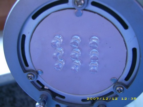

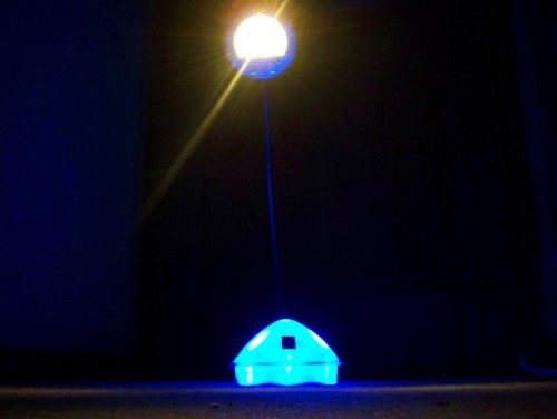

hab meine lampe umgebaut! von halogen auf led! aber ich muss die weisen leds noch anderst machen! sie sind nicht hell genug! aber ich hab da schon eine lösung! hier die bilder =)
cross
PS: dank meinem sehr guten löterfahrung *ironieeeeeeeeee* hab ich 5 stunden dafür gebraucht!
Kommtare bitte =)Lampe umgebaut

Was ist denn da für eine LED drin ?

unten sind 6 blaue 7000mcd vom shop hier
und oben sind 6 warm weise 12mcd (sind zu wenige und zu dunkel)
alles 5mm!
Oben mache ich ein rundes dünnes holz lackiere das und dann mach ich da 6 warmweise und der rest noch voll mit kaltweisen (kommt drauf an wie viele hin passen! vorteile: mehr platz, es wird einen punkt geben und nicht viele, heller da mehr leds
nachteil: sieht vllt nicht so toll aus und hat keinen reflektor mehr!
cross
alles 5mm!

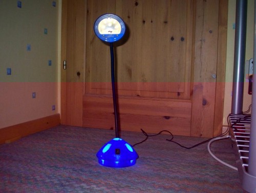

Habe auch mal so eine Lampe umgebautmit 9*7000mcd. Die Lampe konnte man wie eine Antenne
ausziehen. Was ich nicht bedacht hatte, die Lampe bleibt nicht mehr stehen wenn sie kompl. ausgezogen ist.
Hatte nämlich den Hallotrafo entfernt und einen kleinen Trafo eingesetz.

Der Reflektor macht bei diesen LED´s ohnehin keinen Sinn, weil er bei dem engen Abstrahlwinkel (fast) nicht vom LED-Licht getroffen wird.
Wenn Du noch einmal LED´s bestellst, nimm mal die Superflux, die machen richtig Licht und lassen sich gut zu einer "Birne" zusammenfügen.
Meine Erfahrung: 9 Superflux 6000 mcd übertreffen die bisherige Lichtausbeute der Lampe und ergeben einen guten Abstrahlwinkel.

ich hab noch ne andere schreibtisch beleuchtung mit superflux in planung, danach bau ich die lampe dann um! (muss nur noch pollin kommen -.- des dauert mal wieder, muss nur wegen so widerständen warten...)
3 blaue leds flackern am anfang manchmal und gehen dann nach 2 sekunden erst richtig an! waurm? ist das schlimm?
wenn ich die lampe zu weit nachhiten "knicke" dann fällt sie um, weil ich den schweren halotrafo rausgemacht hab^^ ich muss jetzt halt nach nem kleinen gewicht schauen und unten rein machen..
cross
cross
- Beiträge: 9404
Wenn LED´s flackern, haben sie meistens einen Schaden durch Überhitzung beim Löten oder durch Überstrom.
Wenn es nur am Anfang ist, ist es ja nicht so schlimm. Auf Dauer wirst Du aaber nicht um den Austausch herumkommen.

da kann es eigentlich nicht sein an diese leds kam ich rechtgut ran und hab also da zügig gelötet, aber jetzt flackern sie nicht mehr bei anmachen... und bei ersten anmachen haben sie auch nicht geflackert (erst beim 10ten mal oder so...)
Naja egal wenn ich sie rausmachen muss kommen superflux rein! (unten und oben) Sollen dann bei den weisen 3chipsuperflux rein oder die normale weisen?
cross
