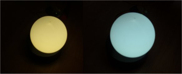

Das mit dem Phospor ist wie gesagt ein bekanntes Manko der P4.Am schlimmsten fällt das bei der warmweisen P4 auf.
Obwohl die warmweiße P4 bis 1A zu betreiben ist verändert sich die Farbe bereits nach einigen Sekunden obwohl der Kühlkörper selber immer noch 20°C hat.
Die Cree XR-E Warmweiss die den selebn Chip benutzt aber ein anderen Phosphor ist laut Cree nur bis 700ma betreibbar.
Im Test konnte ich sie jedoch dauerhaft auf 1A betreiben ohne eine veränderung der Lichtfarbe feststellen zu können.

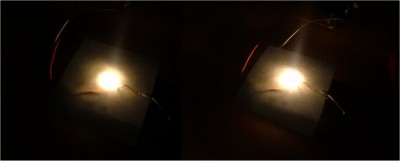

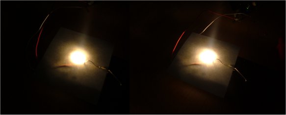

Zugerletzt die Lichtfarbe einer warmweißen P4 auf 500ma und bei 1000ma nach je 10s Betriebszeit.
Und als Zweites das selbe mit einer warmweisen Cree XR-E 3200-3500K,Weißabgleich war Sonnelicht 5700K
Cree XR-E warmweiß 500ma vs 1000ma
Seoul P4 warmweiß 500ma vs 1000ma
