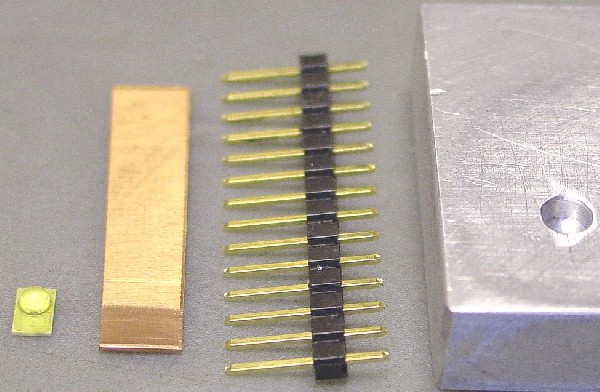

Bei den Messungen mit der Rebel ist mir ein Gedanke gekommen, wie ich diese LED mit relativ
einfachen Mitteln verlöten, kühlen und gleichzeitig steckbar zusammenlöten könnte:
Mann oder Frau nehme:
Eine Rebel LED, eine Stiftleiste RM2,54, ein Stück von einem Kupferblech oder ein Stück von einem
2,0mm² oder mehr Elektrokabel, das hat auch eine sehr gute Wärmeleitung sowie einen Aluklotz oder
was auch immer mit einer Bohrung welche ca. 3mm im Durchmesser hat.
Diese Bohrung hilft uns, die Rebel ordentlich zu fixieren.

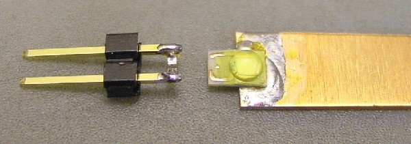

Hier ist die Rebel schon in ihrem Loch und alle Teile ordentlich vorverzinnt.
Zum löten empfehle ich zuerst die Kühllasche oder den Kühldraht anzulöten, damit kann die
Rebel dann besser zum löten der Stiftleiste gehalten werden.

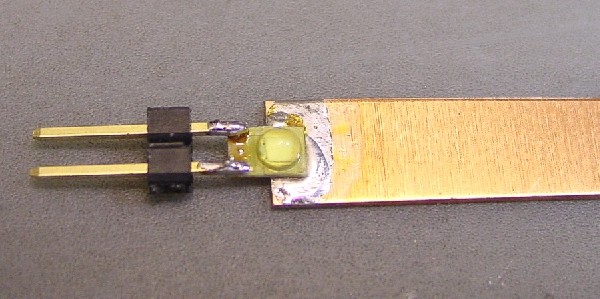

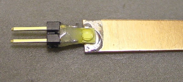

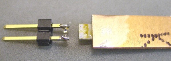

Das löten klappte wunderbar und ging recht flott, aber ich musste ja unbedingt die Rückseite der
Kupferlasche von etwas Lötzinn befreien, und dabei sollte man die LED NICHT an den Pins halten
sondern wenn dann an der Kupfer Kühlfläche. So ein Depp, wie kann man bloß so was machen.
Blöd darf ma ja sein, aber zu helfen sollte man sich wissen, also die Rebel umgedreht, da die
Leitungen oben verlaufen, den Lack etwas weggeschmirgelt und schon lag das blanke Kupfer da.
Nun die Pins wieder mal angelötet, geht genauso gut, leuchtet auch, alles klar.
Um so ein Desaster nicht noch einmal zu erleben gleich etwas Epoxy mit Glasfaser Schnitzel
angerührt und die ganze Kontaktierung miteinander verklebt. Das währe übrigens auch bei der
eigentlich geplanten Version dringend zu empfehlen, um die mechanische Stabilität zu erhöhen !

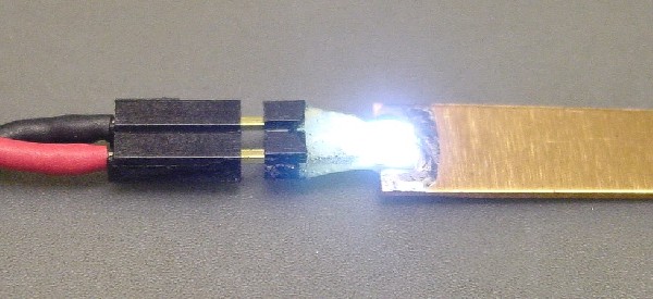

Ja kucke mal einer an, die brennt ja doch noch !!
Eine kurze Messung ergab, dass die LED 100% in Ordnung war und keinen Schaden hatte.
Ich hoffe, das dieser Beitrag für einige Leute hilfreich ist das die Rebel mit dieser Möglichkeit relativ
einfach und sehr sicher angeschlossen werden kann. Bei Bedarf kann die Kühlfläche erweitert
werden oder das ganze irgendwo hingeschraubt werden, wie auch immer.
Extrem hilfreich finde ich eigentlich das die LED jetzt steckbar ist, in jedem Computer finden sich
Meterweise Kabel und Steckerleisten sowie Buchsen für diese Art der Verkabelung.
Das Verkleben der Verbindung sollte aus mechanischen Gesichtspunkten immer erfolgen, es geht auch
mit Uhu Hart, Stabilit oder was sonst noch etwas härter ist wenn es getrocknet ist.
Das ganze ginge auch mit RM2,0 Leisten, ich möchte jedoch davon abraten, da diese Kontakte
präziser sind und einen wesentlich höheren Kraftaufwand benötigen, die Gefahr der Ablösung
der Kontakte ist dabei noch größer.
MfG RPH

Die andere Diskussion kenne ich nicht, habe die Rebel auch erst wenige Tage, aber wie zu sehen
ist kann die ohne Probleme von oben gelötet werden. Es muss halt der Schutzlack vorsichtig
entfernt werden und die Lötflächen sind kleiner, da es hier nur die dünnen Leiterbahnen sind und
auf der Unterseite die größeren Lötpads angebracht sind.
Es sollte ebenfalls darauf geachtet werden das beim löten von oben die PADs auf der Unterseite
nicht irgendwo auf Kupfer aufliegen und einen Kurzschluss verursachen, das währe schlecht.
Die mechanische Stabilität ist natürlich bei Lötungen von oben wesentlich geringer !
Also auf jeden Fall ist ein vergießen mit Epoxy oder anderem Kleber fast unverzichtbar.

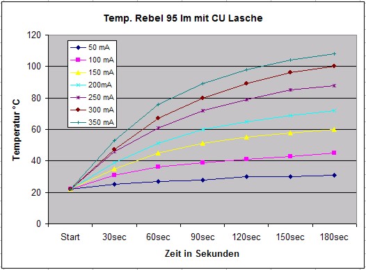

Um effektiv abzuklären in wieweit ich diese oben gezeigte Ausführung der Rebel nun den wirklich ohne
zusätzliche Kühlung belasten kann habe ich halt einfach eine Messung gemacht, damit ich weiß wovon
ich rede und das ganze auch Hand und Fuß hat sowie für jedermann nachvollziehbar und verwendbar ist.
Noch einige Details zum Aufbau, welche oben noch nicht erwähnt wurden:
Die Kupferlasche ist ca. 6,5mm x 30mm x 0,60mm, das entspricht ca. 3,9mm² an Querschnitt.
Temperatur Messaufbau:
Der Temperatursensor ist direkt auf dem Kupfer gegenüber dem Lötpad für die Wärmeableitung
mit CU Kontakt aufgeklebt worden und ist auf der Rückseite mit einem größeren Klecks Epoxy
gegen Abstrahlung etwas isoliert, er misst praktisch nur direkt (durch das CU) die Temperatur
von dem Lötpad, welche ja wichtig ist um eine Aussage über die Sperrschicht Temperatur zu machen.
Hier nun die Messreihen, Rebel in der Luft stehend ohne weitere Kühlung oder Gebläse.
Meine Meinung, in dieser Ausführung ist die Rebel ohne weitere Kühlung sicher mit 150mA zu betreiben,
wenn ein klein wenig Kühlung durch Konvektion erfolgt sind auch 200mA sicher machbar.
Für höhere Stromstärken kann ja wirklich ganz einfach die Kupferlasche vergrößert werden,
allerdings ist der Gewinn an Helligkeit zwischen 200mA und 350mA nicht so gravierend.
Es gibt im Handel auch Kupferblech mit 0,80 oder auch 1,00mm stärke, welches evtl. noch etwas
besser geeignet währe, allerdings ist das 1,00mm schon ein bisschen schwierig zu bearbeiten.
Als maximalen Strom würde ich persönlich 350mA annehmen, aber wahrscheinlich nicht verwenden.
Für 700mA dürfte diese LED nicht geeignet sein, zumindest nicht sehr lange.
Eine Messung verkneife ich mir hier aber, da ich das eh nicht vorhabe.

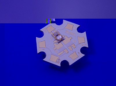

Eine gute Idee ist zum beispiel auch, wenn man die Luxeon REBEL auf eine Star-Platine aufbringen will folgender Tipp:
Kontakte der Star-Platine verzinnen und mit einem Messer das Lötzinn so weit entfernen, das nur noch eine ganz dünne Schicht Zinn auf den Kontakten ist. Das gleiche mit der Rebel machen (also verzinnen und Zinn ganz dünn abschaben).
Dann die Platine auf ein Bügeleisen oder Herdplatte legen, die Rebel exaxt aufsetzten und das ganze dann erwärmen, bis das Lötzinn weich wird.
Dann die Rebel andrücken (z.B. mit einer Messerspitze oder einer Pinzettenspitze) und dann sofort vorsichtig auf den Kühlkörper legen, damit sie schnell ankühlt.
Fertig! :wink:
