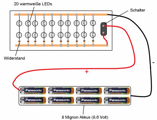

Ich bin neu hier und suche jemanden, der mir sagen kann ob das, was ich mir überlegt habe, so hinhaut:
Das soll eine Videoleuchte für meinen Camcorder werden. Ich wollte die warmweißen LEDs aus dem Shop nehmen.(4V, 20mA).

Denke auch dass es nicht hell genug sein wird.
Das problem was auftritt wenn du die LEDs parallel an einen widerstand hängst, sind die Fertigungstoleranzen. Die LEDs ziehen dann unterschiedlich viel strom und leuchten nicht gleichmäßig hell, einige sind dunkler andere können evtl durchbrennen... Sinnvoller wäre es 1-2 LEDs mit nem einzelnen Widerstand zu betreiben und das dann alles parallel zu schalten. 2 in reihe + nen kleinen widerstand sollte eigentlich sehr gut gehen.
Aber an der gesamthelligkeit musst du trotzdem noch feilen, denke du müsstest nen richtigen LED Cluster bauen mit min. 30 LEDs um brauchbare ergebnisse zu erzielen...

Also meine "Videoleuchte" sollte natülich schon recht hell sein, damit ich auch im Dunkeln filmen kann . Wegen Hellichkeit hab ich nicht wirklich Ahnung von keinen Vergleich.
Mein Camcorder hat eigentlich eine eingebaute Videoleuchte mit 4 LEDs. Die blendet aber mehr als das sie hell macht .
Ich dachte so an die Hellichkeit von einer großen, hellen Taschenlampe. Wie viele müsste ich dann verwenden (von den warmweißen LEDs, damits nich so blendet)??

ums billiger hinzubekommen würd ich keine warmweißen LEDs nehmen sondern schauen ob ich normale weiße LEDs und dazu vll ein paar gelbe nehmen könnte..... müsste das nicht auch klappen?
kann dir grad nicht sagen wieviel lux LEDs erzeugen,
weiß nur, das eine 100W Glühbirne so 1500 lumen hat, eine LED 3 oder so.
wichtig ist bei der videoleuchte ja auch die licht-charakteristik.diese 5mm LEDs
haben ja nen engen abstrahlwinkel,das blendet ungemein im gesicht, da nutzen auch nicht 10 nebeneinander.
was du brauchst ist ein cluster mit ca.50 LEDs,welche du mit diffusionfolie noch soften kannst.
mit dem mix aus kaltweißen und gelben wäre ich vorsichtig (keine schöne farbe), habe
schon mal warmweiße und gelbe gemixt,das war ganz nett.muß man ausprobieren.

war auch nur n beispiel, ich finde diewarmweißen nur relativ teuer, dachte mir da man über aditive farbmischung ja jede mögliche Farbe erzeugen kann, und du ja eh ne menge LEDs brauchst, kannst das ja recht fein abtönen. Könntest ja vll mal im farben-bereich n neuen thread aufmachen, interessiert mich auch wie man warm-weiß mischen kann....

ich habe mal eine leuchte gesehen die aus Weißen warm weißen gelben roten und auch grünen LEDs gebaut wa
das verhältnis wies ich nicht :roll:
aber das Ergebnis kam dem sonnenlicht sehr nahe
ist dieser 7V Akku eigentlich zwingend vorgeschrieben oder ist der nur so ein Vorschlag von dir ?
mir währe neulich bei einer "Videoleuchte" oder leuchte allgemein eine gleich bleibende Helligkeit
am wichtigsten
und das erreichst du so meiner meinung nach nicht
außerdem ist es nicht Grade effizient
ich würde es so machen
ein 12V Akku pack oder auch ein Blei gel Akku
an einem spannungsregler 9V oder 6V je nach dem wie hoch der Verlust an so einem Regler ist
und dann (für 9V) immer 2 LEDs in reihe mit einem Vorwiderstand
bei 6V immer nur eine LED je Wiederstand
ja ich muss einsehen meine version ist auch nicht wirklich effizient aber dafür konstant hell
am wichtigsten

Also das ist so: Ich bin ein Modellautofahrer (1:10 Tamiya) und daher kommt der Akku. Das tolle an diesen Akkus ist, das die besondes bei LEDs, ewig halten (3500mAh).
Mein Auto zieht aus den Akkus ca. 30-35A und fährt ungefähr 15min bei relativ konstanter Geschwindichkeit.
Es heißt, dass diese Akkus die Spannung bis zum Schluss konstant halten und erst dann abfallen.
Bei der Farbe weiß ich auch nicht so recht . Wobei mir die warmweißen eigentlich nicht zu teuer sind.
Was mir an einem Cluster nicht gefällt ist, dass ich mir einen extra Akku und ein Ladegerät kaufen müsste. Ich wollte möglichst wenig ausgeben.
Danke für die vielen Antworten!
Thomas

wieso, cluster bedeutet doch nur ne ansammlung von vielen LEDs? das kannst du auch mit deinen modellbauakkus realisieren ^^ wobei ich denke, wenn du nicht gerade 300 LEDs verbaust, würde ich keine modellbauakkus nehmen da die ne verhältnismäßig hohe selbstentladung haben. Im gegensatz zu "normalen" mignon akkus. Sind vor alem günstig zu haben und wenn du davon einige hintereinanderschaltest... fände ich sinnvoller. Modellbauakkus sind auf sauhohe ströme ausgelegt die sie in verhältnismäßig kurzer zeit bringen. Gerine selbstentladung is da nich so wichtig ad sie ja nachm aufladen keine paar wochen/monate gelagert werden und danach noch leistung bringen müssen.
