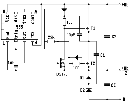

Ich fand die Frage interessant genug, um selber mal mit dem Schlagwort "spannungshalbierer" zu googeln. Untere Skizze zeigt eine funktionierende Schaltung, die für Deinen Bedarf angepasst werden kann.
Gruß Jörg

Do, 23.08.07, 22:26
luckylu1 hat geschrieben:...aber soooo viele teile.
Naja, man könnte den oberen N-Kanal Leistungs MosFet noch durch einen P-Kanal Typen ersetzen und so den BS170 Treiber und die Bootstrap Ansteuerung für den oberen Mosfet sparen, viel mehr Möglichkeiten sehe ich aber nicht. Ladungspumpen lohnen sich meistens nur, wenn mal eine Hilfsspannungsquelle kleiner Leistung benötigt wird oder unkompliziert Hochspannung generiert werden soll.
Für etwas mehr geregelte Leistung bei stabiler Spannung oder Strom würde ich stets einen Schaltnetzteil bevorzugen. Ein Schaltnetzteil hat dann meistens
1. weniger Teile und
2. einen höheren Wirkungsgrad.

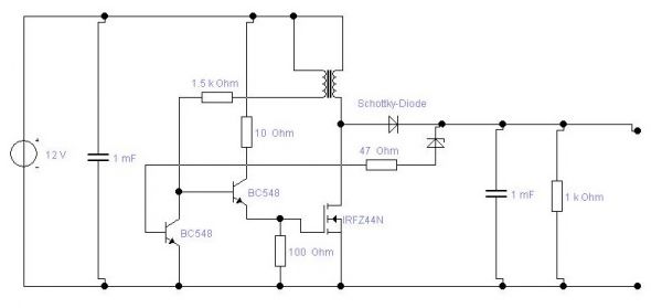

nach meinem GAU :D hab ich gleich mal frei aus dem Bauch raus einen Schaltplan gemacht und würd nun gern mal ein paar Meinungen dazu hören :
sobald die zener spannung an der z-diode erreicht ist, wird der timer an pin 4 abgeschaltet, sonst schwingt er mit einer frequenz die man am poti P1 einstellen kann....allerdings nicht zu weit auf den ausgang des timers drehen sonst wirds heiß :twisted:

Do, 30.08.07, 20:09
luckylu1 hat geschrieben:2 kurze bemerkungen dazu, langsam hochregeln der spannung ist nicht gut und bei dem beschriebenem, könnte auch sein, das die induktivität zu klein war also mehr windungen wären nicht schlecht
hatte auf einem eisenpulverkern mit den maßen : 7mm innen 14mm außen und 7mm höhe eine bifilare wicklung von ca. 30wdg....sollte nicht für hohe leistungen sein, sondern nur um die schaltung auszuprobieren...immerhin wars nur 0,5er draht, deswegen auch soviel rauch :D
E D I T : was hälst du von der schaltung die ich gemacht hab....is da funktion zu erwarten...für mich sieht das alles ganz ok aus

obwohl ich hier viele ne555 rumliegen habe, hab ich noch nicht so viel damit rumgespielt, deine schaltung ist sehr schwer zu erkennen.
hab mir die andere schaltung noch mal angesehen, ich glaube ich habe zwischen dem 2. und 3. transistor eine stufe vergessen, es fehlt ein transistor BC548 und ein 10kohm widerstand, wird einfach dazwischengeschaltet, dadurch wird das signal noch mal invertiert :oops:
sorry, ich hoffe du verzeihst mir :roll:
Fr, 31.08.07, 13:53
luckylu1 hat geschrieben: hab mir die andere schaltung noch mal angesehen, ich glaube ich habe zwischen dem 2. und 3. transistor eine stufe vergessen, es fehlt ein transistor BC548 und ein 10kohm widerstand, wird einfach dazwischengeschaltet, dadurch wird das signal noch mal invertiert :oops:
passiert jedem mal ein fehler.. :wink:
aba dann müsstes gehn, da der FET dann sperrt und nich voll aufsteuert :twisted: *rauch*

ich präsentiere :
hab leider nur deine Ideen verwendet, z.B. mit der Z-Diode zur Spannungsregelung, könnte man auch ein Poti als Spannungsteiler nehmen, dann wäre das ganze einstellbar.....
aber den Plan etwas geändert...das, was jetzt rausgekommen ist, schwingt und ist auch einigermaßen spannungsstabil.....(meine Speicherspule ist noch zu klein)
da kann man noch ne menge trimmen :wink: , aber so wie es jetzt ist, läufts schonmal :D
Der erste Transistor schaltet den Treibertransistor und damit das FET ab, sobald die Schwellenspannung der Zenerdiode erreicht ist.....
