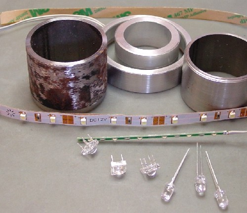

Da die richtige Beleuchtung bei der Aufnahme von kleinen Objekten immer etwas schwierig ist
habe ich in Anlehnung an käufliche Ringlichter mal einige Versuche mit diversen LEDs und auch
mit einer flexiblen LED Leiste gemacht um heraus zu bekommen, welche Anordnung, welcher
Durchmesser und welche Beleuchtung sich dafür am besten eignet.
Foto mit diversen LEDs und Metall Ringen verschiedener Durchmesser, der große Alu Ring
in der Mitte wurde dann am Ende zusammen mit den weißen 5mm 7.000mcd LEDs verwendet.
Die noch stärkeren aus dem Shop wollte ich dafür nicht nehmen, hier war mir Blau Anteil zu hoch.

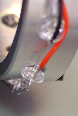

Da für die Beleuchtung ein Lichtkegel besser ist wurden die Bohrungen für die LEDs
leicht schräg eingebracht, damit sich die Lichtkegel auf dem Objekt vereinigen können.
Da die Ansicht der Objekte ja von oben ist sollte auch die Beleuchtung zumindest zu einem
großen Teil von oben kommen, aus allen anderen Richtungen um die Schatten zu vermeiden.

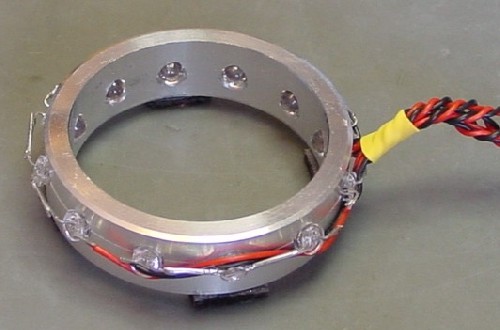

Hier der Ring mit den LEDs von oben, schon fertig verkabelt.

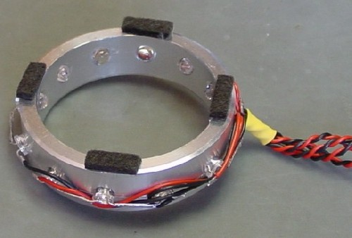

Ring von unten, um den etwas höher zu setzen und bei empfindlichen Objekten ein verkratzen
zu vermeiden habe ich einige Abschnitte von einem Möbelfilz auf die Unterseite geklebt.

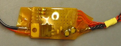

Die Stromversorgung erfolgt derzeit über einen Linear Spannungsregler und über Vorwiderstände.
Die LEDs sind in 4 Gruppen zu je 3 Stück verkabelt und die Kabel einzeln herausgeführt, für
eventuelle Erweiterungen oder Ergänzungen ist damit jede Gruppe einzeln zugänglich.

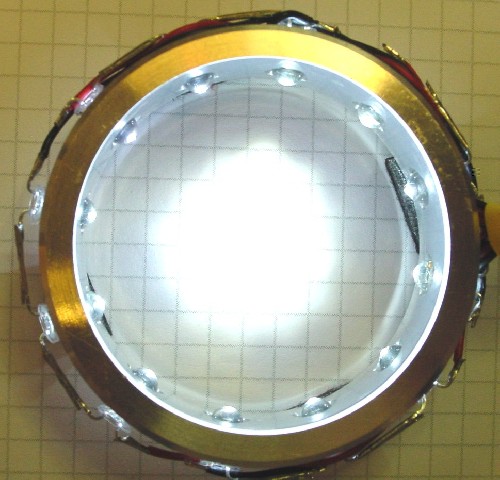

Nun die Beleuchtung im Betrieb, sehr schön ist der sehr helle gebündelte Lichtkegel zu erkennen.

Selbes wie oben nur mit dem LED Ring beleuchtet, ist schon extrem hell gewesen,
hier währe eventuell doch noch eine Lichtregelung sinnvoll, von der Belichtung her
ist schon etwas übersteuert, aber das kann ja noch verbessert werden.

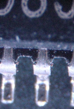

Nun ein kleiner Ausschnitt von dem IC unter dem Mikroskop, ebenfalls nur mit dem
LED Ring beleuchtet, einfach Klasse, alle Details sichtbar, keine Schatten.
Auf dem Foto ist es nicht so gut zu erkennen, aber die visuelle Sichtbarkeit
ist wesentlich besser als es auf dem Foto dargestellt wird.

Als erstes Fazit würde ich sagen, die Sache hat sich gelohnt, der Ring ist zwar massiver
geworden als ich es Ursprünglich geplant hatte aber dafür ist er (fast) unzerstörbar.

Im Prinzip gehen auch andere LEDs, die Flex Leiste ist leider nicht auf einer schrägen
Fläche umlaufend anzukleben. Einzelne kurze Stücke währen schon möglich, ist aber
dann alles schief und schaut besch.. aus, währe aber am wenigsten Aufwand.
Die Superflux hätten zwar eine gute Helligkeit, eine vernünftige Farbtemperatur aber
die sind leider wegen Ihres Abstrahlwinkels für diesen Zweck absolut ungeeignet.
Die 5mm LEDs sind in diesem speziellen Fall die beste Wahl gewesen, denke ich.
Wenn die LEDs einen zu hohen Blauanteil haben, so wie die meisten Superhellen dann
neigen manche Objekte zum Fluoreszieren, was die Aufnahme extrem verfälschen kann.
Das ist zwar wiederum für andere Objekte auch von Vorteil, aber im allgemeinen ist
ein relativ neutrales Weiß die bessere Wahl weil es universeller Verwendbar ist.

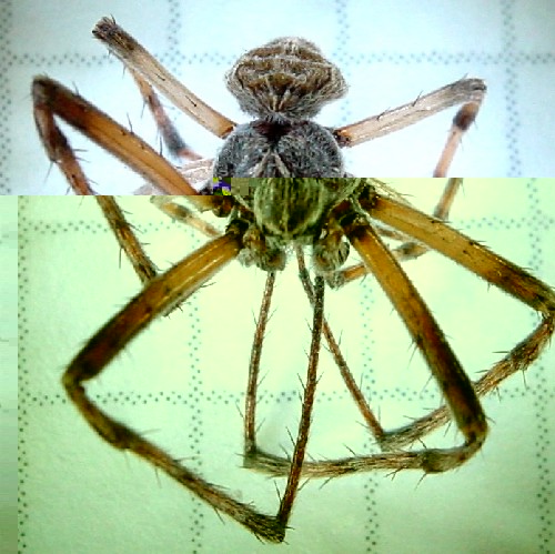

Nach einer Minute EBV sehen das IC und die Spinne so aus:
Mit ein bißchen mehr Mühe geht da auch noch mehr.
Mr Fix-it
Beiträge: 1262
Wohnort: Saarland
Mo, 13.08.12, 23:36
Ach, EBV also, welch großes Wort an so einen kleinen PC.
Spinne:
Die Zeichnung im Licht ist dahin, das Schwaz ist braun und die Mitten sind immer noch nicht neutral. Im Photoshop nachgemessen steht im Weiß nichts mehr, das zeichnende Licht ist mit 225/245/252 nicht wirklich neutral, Das Schwarz mit 2/0/1 zu fahren, habe ich so noch nicht gesehen. Bei normaler Separation ist das Weiß abgerissen, das Grau leicht bläulich und das Schwarz einfach nur zugelaufener brauner Matsch, das ist nicht mal mit einer Unbunt-Separation hin zu bekommen.
Chip:
Auch hier ist das Licht frei von jeder Zeichnung, dafür stehen wenigstens noch 244/249/252, also hell blau, das Metall am Chip ist ins braun-rot abgerutscht das gleich gilt für das Schwarz, das grau ist immer noch blaulastig. Das ist wenn überhaupt nur mit einer selektiven FAKO zu korrigieren, oft reicht auch schon ein anständiges Enter withe und Enter black. Völlig unmöglich sind punktfreie Flächen, dort reißt das Druckbild ab, genau so schlecht ist eine zu hohe Sättigung im Schwarz, das läuft einfach nur zur Fläche zu.
So ist es eher zu brauchen (zumindest unter Berücksichtigung des Ausgangsmaterials):
Die Zeichnung steht bis ins Licht, es gibt keine punktfreien Flächen außer im Spitzlicht, das Schwarz ist neutral, grau auch. Die unscharf Maskierung ist milder und deshalb natürlicher ausgeführt (Stärke runter, Radius und Schwellwert rauf, so ein PC hat halt keinen AutoSharpening-Hardware wie der Topaz und im Softwarenachbau das LinoColor von LinoTypeHell. High End ist halt doch besser).
Die Spinne wirklich gut hin zu drehen war mir jetzt zu viel Aufwand, dennoch hat auch meine Korri des Chip nichts mit Qualität zu tun, es wurde nur das bestmögliche aus dem vorhandenen gemacht, zumindest was mit PhotoShop geht, jetzt den MAC anwerfen der am Topaz II hängt, damit ich mit dem LinoColor korrigieren kann, ist mir dann um die Uhrzeit doch zu viel.
Mr.Fix-it
