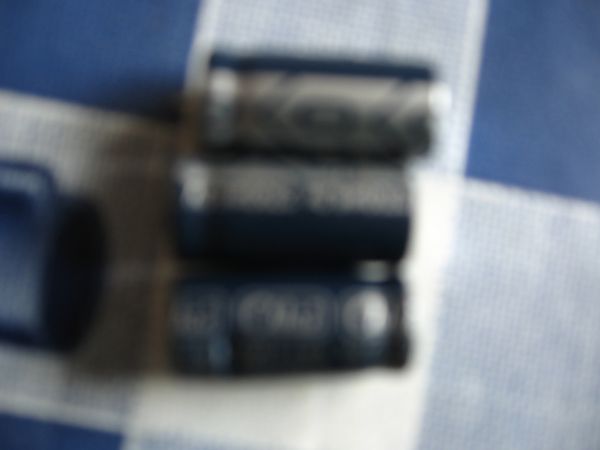

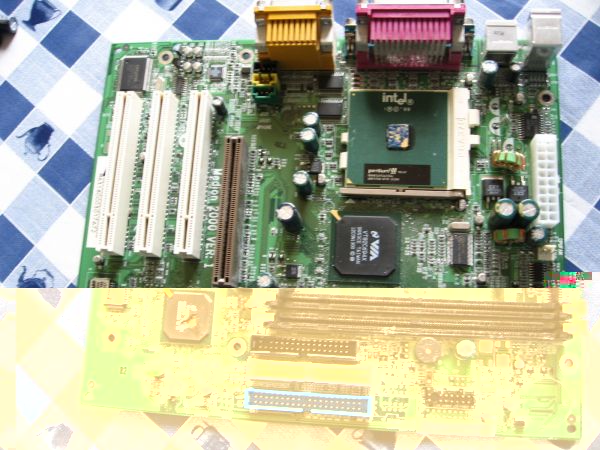

Also hier mal das Mainboard (Pentium 3 ausem Aldi im Jahr 2000)
Un hier die Teile hab ich mal aus Spaß an der Freude abgemacht
Ich hoffe damit kann man was anfangen[/img]
luckylu1
Beiträge: 1405
Wohnort: berlin
Sa, 21.07.07, 12:17
links neben dem stromversorgungsanschluss hast du 2 ringkerndrosseln, dazwischen die beiden schwarzen teile sind leistungs n-fets, bestens für die blinkerschaltung und andere schaltaufgaben zu gebrauchen. weiter links knapp über den steckplätzen der rams ist noch eine etwas kleinere ausführung, das dürfte mit zuemlicher sicherheit auch
ein nfet sein, leider ist das bild etwas unscharf, kannst ja mal die aufdrucke der teile abschreiben^^.
über dem stromanschluss, das dürfte der steuer ic für den wandler sein, vermutlich ein RC5051,der wäre auch für einen step down wandler zu gebrauchen, die n-fets sehen mir aus wie CEB6030.....
eventuell bekommst du ja noch ein besseres bild hin?
ganz oben links, das dreibein könnte ein 7805 sein, der ist für kleine ströme auch als konstantstromquelle verwendbar, wird wohl ein 500mA typ sein. unten rechts, die ganz kleinen dreibeinigen, sind sicher transistoren, dioden oder fets, da müsstest du aber die kurzbezeichnungen mal abschreiben.
die drei unscharf abgebildeten elkos, sind auch wiederverwendbar, wenn ich auch die anschlüsse nicht erkennen kann, ich hoffe, du hast die anständig ausgelötet und nicht rausgebrochen! Lol
sehe gerade links neben dem prozessorsockel, das könnte auch noch ein n-fet sein.

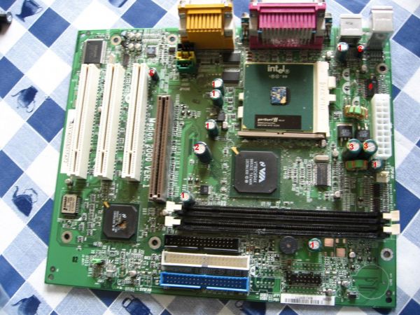

also ich hab mal paar sachen auf dem bild gekennzeichnet.
1. 1000µf 6,3v
2. 2700µf 6,3v (das ist son elko wie die die ich schon rausgenommen habe)
3. 1500µf 10v
4. SC1153CSW
9952
G66724
5. HK (M)
100µf 25v
6. RB (M)
470µf 10v
Die drei elkos hab ich mit der zange rausgenommen :twisted:
Ich weiß jetzt nicht was du mit dreigeinern meinst. Du kannst das ja auch mal auf dem bild zeigen was du meinst.
luckylu1
Beiträge: 1405
Wohnort: berlin
So, 22.07.07, 00:20
das gelbe sind die interessanten n-fets, da solltest du mal auflisten, was da genau drauf steht
das pinkfarbene ist der wandler ic
die hellgrünen punkte sind transistoren, dioden oder fets, auch da ist eine kurzbezeichnung drauf
olive sind die drosseln rechts gekennzeichnet
bei den roten fragezeichen, steht die frage was da drauf steht
dunkelblau, rechts das ist ein quarz
blau oben links das könnte der 7805 sein, dreibeinig

Fangen wir mal an mit rot:
Das kreuz ganz oben links: CT5880-DBQ 9941H J7061AB Kor
Das Fragezeichen daneben: P99AJ CD40538CM
Das kleine Kreuz rechts davon: SIGMATEL STAC9708T CB3S50 9943
Die zwei Kreuze übereinander: LGS S31 GD75232D
Das Fragezeichen links: 1x 01D645K HCT14 und 1x 98EFFVK ALS05A
Die gelben Striche:
Der Strich links neben dem Prozessorsockel: N I K O BBL43 L10840
Weiter unten der Strich: 603AL /_\*01P2
*:/_\ steht für ein Dreieck
Die zwei Striche rechts: CET CEB703AL /_\9CN7
Der blaue Strich oben links: 1x MC78L 05ACP M001 1x MC79L 05ACP M934
Jetzt zu den hellgrünen Punkten:
Der Punkt links neben den zwei Kreuzen: 1 AM>
Die drei grünen Punkte neben dem Sockel für die Grafikkarte: 2x 702 und 1x 1 Am>
Der Punkt links von dem Fragezeichen: 1 AM>
Der einzelne Punkt neben den Anschlüssen für Laufwerke und HDD: 1 AM>
Die 5 Punkte unten sind eigentlich nur 3. Das Foto war an der Stelle was dunkel.
Also jetzt die 3 Punkte: 1x 1 AM> , 1x 702 und 1x 2F**
**: nach 2F kam ein Zeichen das aussieht wie eine liegende 0 die oben offen ist
luckylu1
Beiträge: 1405
Wohnort: berlin
So, 22.07.07, 10:46
erst mal zu dem, was ich sofort ohne gross nachzusehen identifizieren kann, da sind schon ein paar nette teile dabei.^^
die beiden oben links, mit dem kreuz, kannst du vergessen, die sind für uns nicht zu gebrauchen
das fragezeichen da oben CD40538CM , das ist ein cmos CD4053 BCM , der findet sich in jeder liste dafür, der könnte nochmal verwendbar werden.
Die zwei Kreuze übereinander: LGS S31 GD75232D ist uninteressant, das sind serielle ein und ausgangstreiber für die steckanschlüsse, finden sich fast auf jedem mainboard, habe selbst erst ein einziges mal
einen austausch auf einem mainboard vorgenommen, gehen auch selten kaputt.
Das Fragezeichen links: 1x 01D645K HCT14, ist auch ein cmos, ttl kompatibel zur 74ér reihe,
hier wahrscheinlich ein 3V typ, wenn du den suchst, 74hct14, sicher noch mal zu gebrauchen.
Die gelben Striche:
Der Strich links neben dem Prozessorsockel: N I K O BBL43 L10840 , das ist ein linearspannungsregler, lies
L1084 0, da bin ich mir aber nicht ganz sicher, das könnte auch ein power J-fet sein, der wäre sehr interessant, der linearregler wäre sicher nur bis 7V oder 9V eingangsspannung, an 5V schiene angeschlossen könntest du dann ein paar ampere abnehmen, auf jeden fall aufheben.
ist einer der für deine schaltung interessanten power n-fet transistoren, wird von mehreren herstellern produziert, ist aber für deine anwendung völlig egal, damit kannst du mindestens 20A schalten.
Die zwei Striche rechts: CET CEB703AL /_\9CN7, noch zwei power n-fet´s, mir ist wie 70A
maximaler schaltstrom, mit einer normalen anwendung kaum kaputt zu bekommen, für deine schaltung ebenfalls brauchbar.
der rote ist ein positiv spannungsregler, der blaue ein negativer dazu, beide vermutlich max. mit 500mA belastbar, kannst du später nochmal zur spannungsregelung oder als konstantstromquelle gebrauchen, ach ja, regeln beide 5V, finden sich beide bei vielen herstellern, wird schon seit 30jahren gebaut und ist heute immernoch in produktion.
zu den grünen^^, die codes sind leider sehr schwer zu entziffern, dafür gibt es leider nur sehr unvollständige listen. der 702 ist ein sehr schneller n-fet, mit 2,5V gatespannung kannst du damit schon etwas einschalten,
ist recht interessant!
1AM ist meiner meinung nach eine doppeldiode, da muss ich aber noch mal nachsehen, könnte auch ein bipolartransistor sein, mit 2F kann ich im moment überhaupt nichts anfangen.
auf dem mainboard sind aber noch mehr interessante teile drauf, die müssen aber alle vorsichtig abgelötet werden, sonst gehen sie schnell kaputt. am besten verwendest du dafür eine heissluftpistole und erwärmst dafür die rückseite, mach das auf dem balkon oder hof. vergiss nicht etwas drunter zu legen, sonst findest du diese minis nie wieder.^^

Mo, 23.07.07, 09:00
könntest du mir das dann mit dem Schaltplan so machen das die Bezeichnungen der zu benutzenden Teile am richtigen Zeichen sind? Das würde mir die Arbeit ungemein erleichtern, bei meinen kenntnissen. :oops: :oops: :oops:
luckylu1
Beiträge: 1405
Wohnort: berlin
Mo, 23.07.07, 20:36
mom
CEB703AL die beiden nimmst du statt der buz, datenblatt findest du hier, da ist auch die anschlussbelegung zu finden.
http://www.datasheetcatalog.net/cgi-bin ... ion=Search einfach auf die rote bezeichnung klicken.
1A ist ein npn transistor der heisst FMMT3904 den kannst du für den 2n2222 nehmen
datenblatt hier:
http://www.datasheetcatalog.com/datashe ... 3904.shtml
bei den kondensatoren, 1000µF könntest du nehmen, wird ev. etwas langsam blinken, aber erst mal muss das ja mal funktionieren^^ dann kann das optimiert werden.
R2 und R4 findest du auch auf dem board, das sind so ganz kleine rechteckige teile da stehen nur einpaar zahlen drauf. die erste und zweite zahl ist der wert, die dritte zahl ist die anzahl der nullen, also wenn da steht 102 ist das ein wiederstand mit 10 +00 = 1000ohm, genau die brauchst du, sonst blinkt das zu langsam, ich denke da wirst du einige von finden, 1800ohm geht auch noch 182 wäre der zahlencode, alles zwischen den beiden werten ist brauchbar, sie sollten aber möglichst gleich sein. für die basiswiderstände benötigst du etwa den 50 bis 100 x grösseren wert, da sollte etwa draufstehen, 473 (47 000 ohm), 513, 683, 823, 104 (10 0000 ohm)=100Kohm,
davon möglichst auch zwei gleiche.
zum aufbau: am besten fängst du hinten an also den erst mal ein paar leucht dioden mit den widerständen an 12 volt zum leuchten bringen (merke dir wo da + rann kommt) dann den fet dazwischen löten, jetzt müssten die leds erst mal aus sein. dann am fet mit einem draht von gate nach + anschalten an minus müssen die leds dann wieder ausgehen. dann den transistor mit den beiden wiederständen anschliessen, die leds dürfen dann nicht leuchten!!! wenn du von der basis einen draht nach minus dranhältst, müssen die leds angehen.
wenn das so funktioniert, kannst du die andere seite genauso aufbauen. zum schluss schliesst du die kondensatoren an, wenn du jetzt die spannung einschaltest, fängt das an zu blinken. wenn du genauer wissen willst, wie das funktioniert, dann sieh mal hier:
http://de.wikipedia.org/wiki/Multivibrator
wichtig! beim aufbau immer erst weiterbauen, wenn das vorhergehende wie oben beschrieben funktioniert, sonst bekommst du das nie zum laufen
