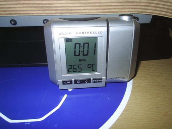

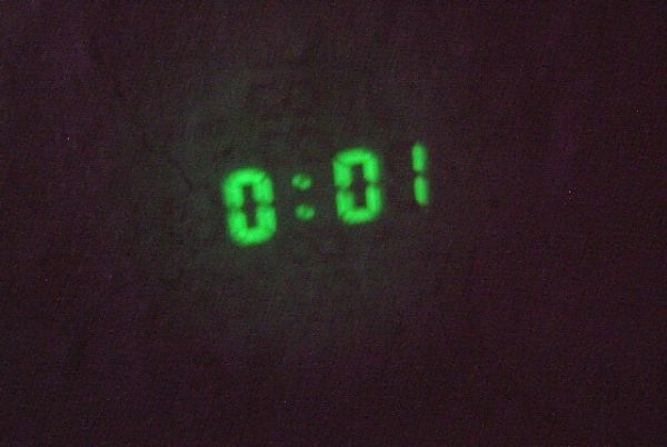

So nachdem Timm mal ein How² machte wie man die Projektions LED umbaute
vorher:
nacher:
So da ich letztes Jahr zu Weihnachten auch so etwas haben wollte, habe ich genau den selben Wecker bekommen. Nach dem ich ihn dann in der hand hatte baute ich auch ersteinmal die Rote Projektions LED (siehe oben) herraus und baute eine grüne hinein:

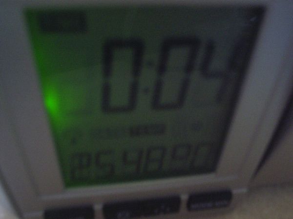

So hier ersteinmal der Wecker selber.

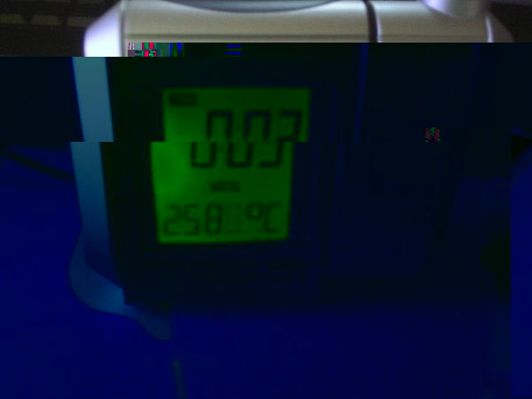

Sorry wegen den Unscharfen Bild, aber hier ist die sehr dunkle Standart LED zu sehen, ich musste so nah ran gehen weil man hat von weiten nix sehen können!

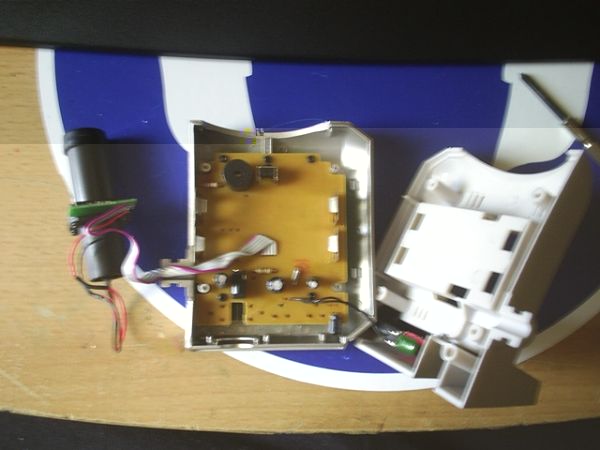

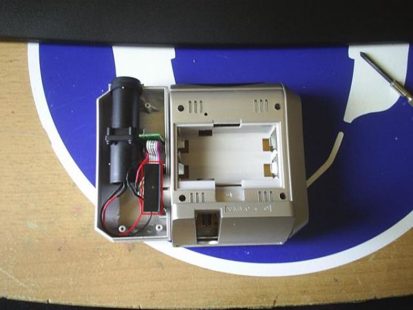

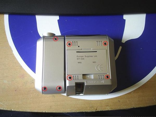

So als erstes müssen wir die schrauben des weckers Lösen um an das Innenleben zu kommen.
Bei diesen Wecker muss noch eine art halterungsstift gezogen werden, damit man die klappe des Weckers abnehmen können.

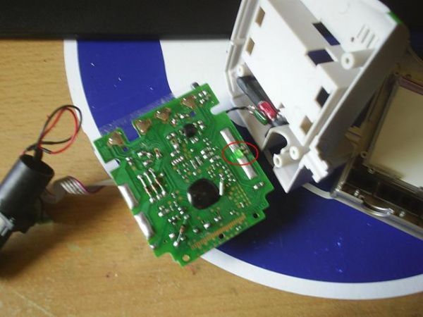

So hier erstmal das ganze innenleben.

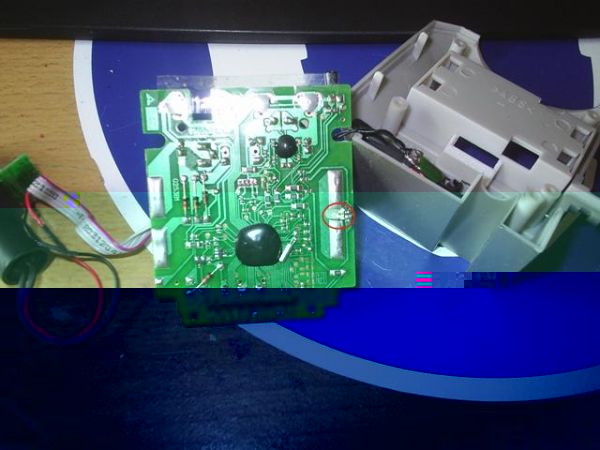

Zunächst muss die Platine umgedreht werden, damit wir an die LED kommen, aber vorher hier wieder die Schrauben lösen.

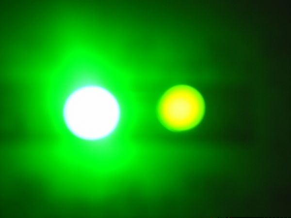

Nachdem ich dann die alte LED herraus gelötet habe, habe ich mal ein Helligkeitsvergleich gemacht. Links zu sehen 3mm Lumitronixpower mit 15000mcd und rechts kp was fürn mist mit weniger als 500mcd.
So dann habe ich die gute alte Lumi Led angerauht (Diffuse) und eingelötet.
Siehe da das Display erstrahlt am Tage sehr Hell! Der umbau hat sich wirkich gelohnt!

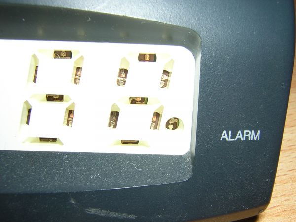

öhm...da gibts nicht viel zu erklären.
hinter meinem wecker verbarg sich diese 7-segment-hülle:
hier sieht man schon, dass sich die leds dahinter verbergen.
die plastikhülle entfernt (war gesteckt), schaute es folgendermaßen aus. die leds waren von der größe wie 0603er smd-leds. jedoch nicht gelötet, sondern den led-chip direkt auf der platine. also konnte ich mit einem skalpell die alten leds abschneiden, um neue 0603er aufzulöten. die jetzigen haben aber gerade mal ~20mcd, was für nen wecker aber schon mehr als genug is.
den umbau habe ich übrigends am: Montag, 15. Dezember 2003, 18:15:20 gemacht! :)
