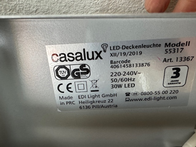

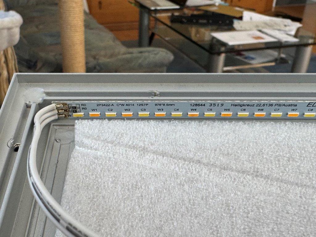

ich möchte ein LED Panel reparieren (LED Wand- und Deckenleuchte, casalux). Defekt sind im LED Panel die auf dem Foto abgebildeten LED-Stripes. Vermutlich ist LED Stripe nicht der korrekte Ausdruck. Die LEDs sind auf einer dünnen Platte angebracht, die sich wie eine Platine anfühlt.
Hier habe ich Fotos hinterlegt:
Wo kann man denn so etwas kaufen?
Nach welcher Bezeichnung müsste ich suchen?
Es wären auch LED-Stripes (also auf flexiblem Untergrund) möglich.
Viele Grüße
Tony

Ich habe zwei gleiche Lampen. Bei einer Lampe bleiben die LEDs fast alle komplett aus. Die ersten am Stromanschlusskabel "glimmen" noch etwas. Wenn ich die LEDs der funktionierenden Lampe an das Netzteil/Controller der Lampe anschließe, die nicht geht funktioniert diese. Somit gehe ich davon aus, dass der Fehler bei den LEDs liegt. Das Netzteil/Controller müssten somit o. k. sein.
Ich würde die LEDs bzw. den LED-Stripe gerne bestellen. Habe nur leider keine Ahnung nach was ich da suchen soll.

Da die LED der defekten Leuchte in Segmenten mit je 12 LED eines Weißtones in Reihe geschaltet sind und mehr als 1 Segment vorhanden ist wäre nur ein Fehler in der LED + Leitung am Anfang der Leiste oder in der Anschlussleitung denkbar (kalte Lötstelle?).

Schwierig... Konstantstrom LED-Streifen werden eigentlich nur für die spezielle Anwendung hergestellt (was auch Sinn macht, weil die Anzahl der LEDs und damit Länge des Streifens ja bei Konstantstrom fest vorgegeben ist). Der Spannungsbereich des Netzteils ist auch denkbar 'doof': 25-38V. Auf dem freien Markt verfügbare Streifen haben fast alle 24V (es gibt auch welche mit 48V). Möglicherweise würde es aber mit einem 24V Streifen doch funktionieren (zur Not mit Vorwiderstand). Wie lang ist denn der aktuelle Streifen? Respektive: Wie lang könnte er maximal sein?

Der Streifen ist knapp einen Meter lang.
Fr, 09.05.25, 10:55
Dann könnte es mit diesem Streifen: https://www.led-konzept.de/CCT-LED-Stre ... 4dAfA_i_iQ funktionieren. 22W pro meter bei 24V ergibt einen Strom von 900mA. Knapp ein Meter passt dann gut zu den 800mA des Netzteils. Ist aber möglicherweise etwas weniger hell als das Original. Und um sicher zu gehen, dass der Streifen die 800mA (pro Kanal!) auch wirklich verträgt müsste man den erst mal mit einem 24V Netzteil betreiben und den Strom messen.
Ist in dem Panel eigentlich nur ein Streifen oder 2 (links + rechts oder oben + unten oder wie auch immer)?

Es ist nur ein Streifen verbaut, der das Panel aber super hell beleuchtet hat.
Mo, 12.05.25, 10:42
Wie gesagt, das genau passende Ersatzteil wirst du vmtl. nicht bekommen. Casalux ist ja die Eigenmarke von Aldi. Die werden keine Ersatzteile bereit stellen. Mit 2 Streifen würde es ziemlich sicher funktionieren (bei nur einem Streifen wäre mir das Risiko dass die LEDs in Kürze wieder kaputt sind weil der Strom zu groß ist zu hoch).
